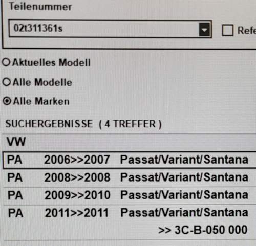

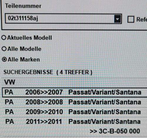

Vielleicht mag ich das Thema falsch herum angehen, aber mich würde mal interessieren, in welchem in Auto das Zahnradpaar verbaut ist, welches ich suche.
02T 311 158 AJ
02T 311 361 S

@oleck schrieb am 2. Februar 2024 um 15:56:02 Uhr:
02T 311 158 AJ
02T 311 361 S
Um deine Frage zu beantworten siehe Fotos in den Anlagen.
GKB:
GPM, JJU, LHV, MBX
Gruss GolfIIGTI
