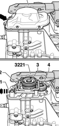

Da der Golf VI mit 80 PS bei 100 km/h im 5.Gang 2600 U/min dreht,muß mein Golf V 1,6 auch mit weniger Drehzahl klarkommen.Ich bin mit dem Motor gut zufrieden,aber eine Drehzahlsenkung im 5. Gang interessiert mich sehr,es wird ja immer wieder bemängelt,daß der Golf V 1,6 auf Strecke zu hoch dreht. Meine VW Werkstatt hat sich bemüht,welche Zahnpaare passen würden und der Monteur will sie mir auch  einbauen(Getriebespezialist),er meinte der Aufwand sei nicht so groß,da das Getriebe nicht ausgebaut werden muß und das Zahnradpaar gut zugänglich wäre.
Nun stand ein Passat 3C 1,6 mit der gleichen Maschine in der Werkstatt und sie haben die Übersetzung(Anzahl Zähne Zahnradpaar) vom 5. Gang verglichen.
Passat;  36/51 =Untersetzung 0,71
Golf 1,6; 39/48=Untersetzung 0,81
Wie läßt es sich ausrechnen,welche Drehzahl mein Auto mit dem Zahnradpaar des Passat macht bei 100km/h?

Also,
ich habe jetzt die längste Übersetzung drin:
35:52
02T311158AL
02T311361C
Drehzahl bei 100 km/h 2.500 U/min
Spritersparnis gegenüber der originalen Übersetzung ca. 1 - 1,5 Liter pro 100km
Superangenehm zu fahren auf der Autobahn und Landstraße. Trotz der langen Übersetzung beschleunigt er noch gut auf gerader Straße. Für mich absolut perfekt.
Wen es interessiert. Habe für die Zahnradpaarung 220€ neu bezahlt.
Bei den jetzigen Spritpreisen (und die werden ja noch steigen), habe ich die Kosten in knapp 10.000km wieder raus.
Es ging mir in erster Linie aber nicht um eine Geldersparnis, sondern darum das Drehzahlmonster zu bändigen.
Meine Reisegeschwindigkeit auf der Autobahn liegt so um die 140 km/h und das war echt unangenehm mit der originalen Übersetzung. Jetzt ist das mega chillig.
Funfact: Wenn es Berg ab geht, läuft der jetzt mehr als 220 :-)
Umbauzeit: maximal 1 Stunde. Isses meiner Meinung nach auf jeden Fall wert.

Bist du vom Fach oder wo bekommt der kleine Hobbyschrauber ein Anleitung dazu her?
Da brauchst du echt keine Anleitung.
Rad runter, Öl aus dem Getriebe, Deckel abschrauben, Stift aus der Schaltgabel ziehen, Schaltgabel raus nehmen, die 2 Sicherungsringe der Gangräder entfernen, Gangräder von Hand von den Wellen ziehen, Synchronring mit Schiebemuffe (oder wie das Ding heißt) auf das neue Gangrad stecken.... Einbau in umgekehrter Reihenfolge.

Also nichts wo man etwas arretieren muss oder so?
Danach wieder Geteiebeöl rein, muss ich im Buchnachlesen wie man das macht. Muss man die Dichtung seitlich erneuern?

Getriebeöl brauchten wir nicht ablassen,wir haben das Auto Getriebeseitig mit einem großen Wagenheber hochgebockt,das klappte,ohne dass Getriebeöl auslief.

Sorry. Ich fahre viel Autobahn und Landstraße. Auf der Autobahn muss ich nie runter schalten, es sei denn in den Kasseler Bergen. Klar. Mit 100 und 2.500 U/min braucht man nicht in nen etwas steileren Berg fahren. Aber alles über 3.200 ist OK.
Und wenn ich mal runter schalten muss, so what?
Gut. Wer in den Alpen wohnt sollte die nächst längere Übersetzung als die Originale nehmen. Da dreht er bei 110 km/h 3.000. Man spart ca. 200 u/min. Aber hier im Flachland geht die ganz lange Übersetzung super..... Die mittlere spart ca 300 - 350 u/min, die Lange 500 u/min bei 100 km/h
