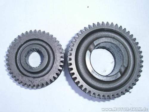

Da der Golf VI mit 80 PS bei 100 km/h im 5.Gang 2600 U/min dreht,muß mein Golf V 1,6 auch mit weniger Drehzahl klarkommen.Ich bin mit dem Motor gut zufrieden,aber eine Drehzahlsenkung im 5. Gang interessiert mich sehr,es wird ja immer wieder bemängelt,daß der Golf V 1,6 auf Strecke zu hoch dreht. Meine VW Werkstatt hat sich bemüht,welche Zahnpaare passen würden und der Monteur will sie mir auch  einbauen(Getriebespezialist),er meinte der Aufwand sei nicht so groß,da das Getriebe nicht ausgebaut werden muß und das Zahnradpaar gut zugänglich wäre.
Nun stand ein Passat 3C 1,6 mit der gleichen Maschine in der Werkstatt und sie haben die Übersetzung(Anzahl Zähne Zahnradpaar) vom 5. Gang verglichen.
Passat;  36/51 =Untersetzung 0,71
Golf 1,6; 39/48=Untersetzung 0,81
Wie läßt es sich ausrechnen,welche Drehzahl mein Auto mit dem Zahnradpaar des Passat macht bei 100km/h?

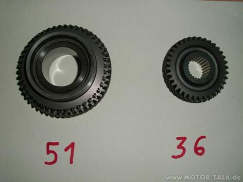

Als "Übersetzungsbastler" 🙂, hab ich jetzt den 6. Gang (0,706) aus dem Golf 5 mit 6 Gang Getriebe, in mein 5 Gang Getriebe, eingesetzt. Ist sozusagen ein 6 Gang Getriebe, wo der 5. Gang fehlt. Der FSI Golf 5 hatte die Drehzahl 2500/100 im 6.
Falls ein Klugsch... kommt und sagt, der Sprung vom 4. zum 5. ist zu hoch. Nein, fährt sich gut, so hätte es ab Werk sein sollen.

Kommt das gleiche raus, ca 3100/100. Der Bora vom Bekannten mit 1,6 / 105 PS dreht als Automatik auch mit 3100, da kann man allerdings nichts machen. Für Interessierte, im Polo 4 Forum (Sufu "Getriebeübersetzung) hab ich es mit Fotos beschrieben, wie man die Zahnräder tauscht.

Also Umgerechnet hab ich bei 100 kmh
ca. 2700 Umin.(Original 3000 Umin) nach einbau stimmt das?
Kommt hin. 3000 x 0,67 (neu) : 0,744 (alt) = ca 2700
