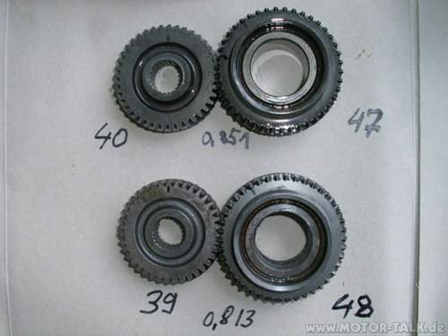

Da der Golf VI mit 80 PS bei 100 km/h im 5.Gang 2600 U/min dreht,muß mein Golf V 1,6 auch mit weniger Drehzahl klarkommen.Ich bin mit dem Motor gut zufrieden,aber eine Drehzahlsenkung im 5. Gang interessiert mich sehr,es wird ja immer wieder bemängelt,daß der Golf V 1,6 auf Strecke zu hoch dreht. Meine VW Werkstatt hat sich bemüht,welche Zahnpaare passen würden und der Monteur will sie mir auch  einbauen(Getriebespezialist),er meinte der Aufwand sei nicht so groß,da das Getriebe nicht ausgebaut werden muß und das Zahnradpaar gut zugänglich wäre.
Nun stand ein Passat 3C 1,6 mit der gleichen Maschine in der Werkstatt und sie haben die Übersetzung(Anzahl Zähne Zahnradpaar) vom 5. Gang verglichen.
Passat;  36/51 =Untersetzung 0,71
Golf 1,6; 39/48=Untersetzung 0,81
Wie läßt es sich ausrechnen,welche Drehzahl mein Auto mit dem Zahnradpaar des Passat macht bei 100km/h?

Ich würde dir dann die Übersetzung 0,74 empfehlen. Diese ist z.B. im Touran 1,6l 75kW, Getriebe FZT drin.
Teilenummern:
Schaltrad 02T 311 158 AK
Festrad 02T 311 361 N.

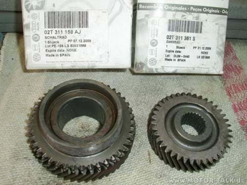

Habe hier nochmal die Teilenummern;
Schaltrad: 02T 311 158 AJ
Zahnrad : 02T 311 361 S
Synchronring;02T 311 269 B
Motorkennbuchstabe:BSE
Getriebe: JHT
Frag beim VW-Händler nach, ob die Getriebe teile passen, denn ich hatte JHT nicht JHV wie Du.

Das ist eine Arbeit von ca einer halben Stunde. Für mich hat es die VW-Werkstatt gemacht, ca 100€, weiß es aber nicht mehr genau. Die neuen Zahnräder lagen bei ca. 190 €. Kann aber auch jede freie Werkstatt, der Schrauber muss aber auf die korrekte Stärke des Sprengringes achten, sonst singt das Getriebe.

Mußt mal in die EU Übereinstimmung Bescheinigung schauen, wenn vorhanden. Da sollten die Übersetzungen der einzelnen Gänge eingetragen sein. Ich hab die Übersetzung 0,706 verbaut. Es gibt die 0,744 und 0,813. Angenommen die 0,813 ist vebaut, würde er bei Wechsel auf 0,706 ca 2800 bei 100 drehen.
