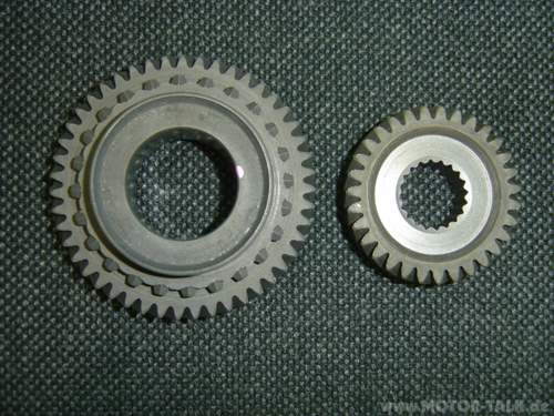

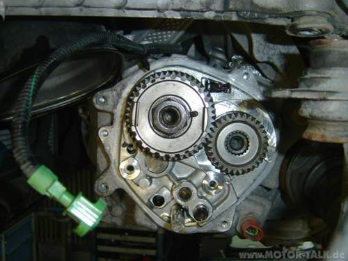

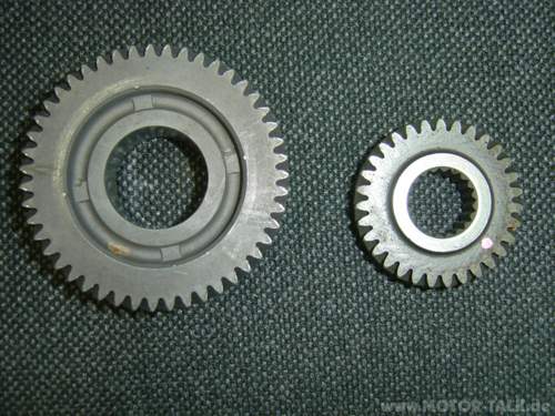

Du hast es echt gemacht? Respekt, freut mich! Gibt´s schon erste Verbrauchswerte? Wie hoch liegt die maximal erreichbare Geschwindigkeit im neuen 5. Gang? Haben meine Vorabberechnungen gestimmt?
Wollte ursprünglich den 0,638-Gang verbauen, jetzt ist es der 5. (0,66; 47x31) aus dem Clio IV geworden.
Ein Renault Mechaniker aus dem Twingo-tuning-Forum hatte dort einen Thread am laufen
(langer 5. Gang) mit den dazugehörigen Teilenummern.
Dieser versicherte mir, dass das Zahnradpaar in alle JB1, JH1, JB3, JH3, JR5 Getriebe passt.
Mit dieser Garantie hatte ich keine Sorgen mehr, dass irgend etwas nicht passen würde.
Solche Leute braucht man, sonst würde sowas nicht klappen. 🙂
Zahnräder bestellt (121,15 €; 117,16 €), ziemlich teuer!
Einbau 198 € inkl. neues Getriebeöl, Dichtring), dauerte 2,5h.
Nachdem Einbau kurz einen Umweg über Landstraße und BAB ca. 15 km.
Verbrauchswerte kann ich noch keine vermelden, denke aber so 0,5l-0,7l weniger, vor dem Umbau waren es immer so 6,2l, bei sehr sparsamer Fahrweise auch mal 5,5l.
Bemerkbar im Verbrauch wird es sich eig. nur auf BAB und Landstraße machen.
Höchstgeschwindigkeit? mmh keine Ahnung, weis nicht mal was er vorher geschafft hat, darum geht es mir auch gar nicht. Mir waren vor allem Geräuschabsenkung und weniger Verbrauch wichtig.
Jetzt ist es sehr ruhig und entspannt zu fahren.
Im 5. von 50-70 ist jetzt etwas zäher, über 70 bei dann 1.500 greift der Turbo und es geht ganz gut voran.
Wenn es die ersten Verbrauchswerte gibt, werde ich sie einstellen.
PS: Dein Getriebediagramm passt perfekt, damit und diesem Rechner konnte ich schon vorher schauen wie es dann später aussieht:
