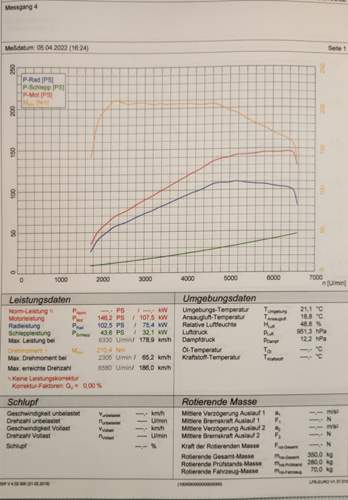

Also ich hatte ja vorher auch den 6er Golf mit 1.4 TSI und 122 PS. Dazwischen liegen schon ein paar Welten.
Den ersten Berg auf der A7 zwischen Bad Hersfeld und Kassel bin ich mit dem 6er immer ganz locker im 6. Gang hoch gekommen. Mit dem 7er muss da schon der 5. Gang rein.
Es ist allerdings tatsächlich so, dass gerade der 6. Gang im 7er länger übersetzt ist, als der in meinem 6er. Da kommt manchmal voll besetzt und beladen gar nix mehr beim beschleunigen auf der Autobahn.
Letztes Jahr war ich sogar mal mit dem Wagen auf dem Prüfstand beim ADAC (hab ich leider mit dem 6er nie gemacht). Auf dem Papier hat er immerhin sogar 142 PS und ich kann davon ausgehen, dass mit dem Motor alles OK ist.
Bei Interesse kann ich nachher mal ein Foto vom Drehmomentverlauf hochladen.

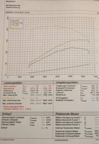

Anbei die versprochenen Kurven. Bei der Referenzmessung war der Nm-Verlauf nicht mehr ganz so konstant.
Ach ja, waren im Maximum sogar 147 PS.
Von max Drehmoment bei 1400 U/min keine Spur. Motor hatte da ca. 22600km.

Hallo tom.
Danke für die Bilder. Das bestätigt leider exakt meine Empfindungen: Unter 2200 geht nur wenig, unter 2000 U/min. fast nichts mehr, keine Spur bei 1400, wie du schon sagst. Und nochmal: Mein 1,4L (hat auch nicht viele km) geht da ganz anders, zieht los ab 1600 U/min. Das geht so nicht. Ich lasse die Turbo-Verstellung mal von der Werkstatt prüfen, geht auf Garantie.
