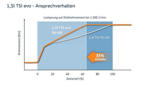

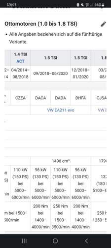

1.) Beide (130 und 150PS) 1.5 TSI haben ACT! Diesen Motor gibt es mWn nicht ohne.
2.) VAG hat für mich persönlich einfach eine miese Softwaresteuerung für den 130PS Motor programmiert (zumindest für Golf 7 und Leon 3) und kümmert sich auch nicht mehr weiter darum, dass der Motor von unten heraus spritziger wird (Update etc). Der wird halt erst über 2000-2200 U/Min munter und darunter ist er einfach lahm.
Auch die Klimaautomatik ist für mich persönlich sehr schlecht umgesetzt und raubt den Motor über 24°C noch viel an Spritzigkeit und Leistung.
3.) Das angefügte Bild ist für mich persönlich reines Marketing und trifft auf meinen Motor zumindest so sicher nicht zu.
Ap-21636-bild06-technik-vws-neuer-15-tsi-evo-jpg
@Medion12345678 schrieb am 3. Oktober 2023 um 06:35:50 Uhr:
Das Bild macht den 92kW-1,4TSI erheblich schlechter, als er ist...
So sehe ich das auch.
