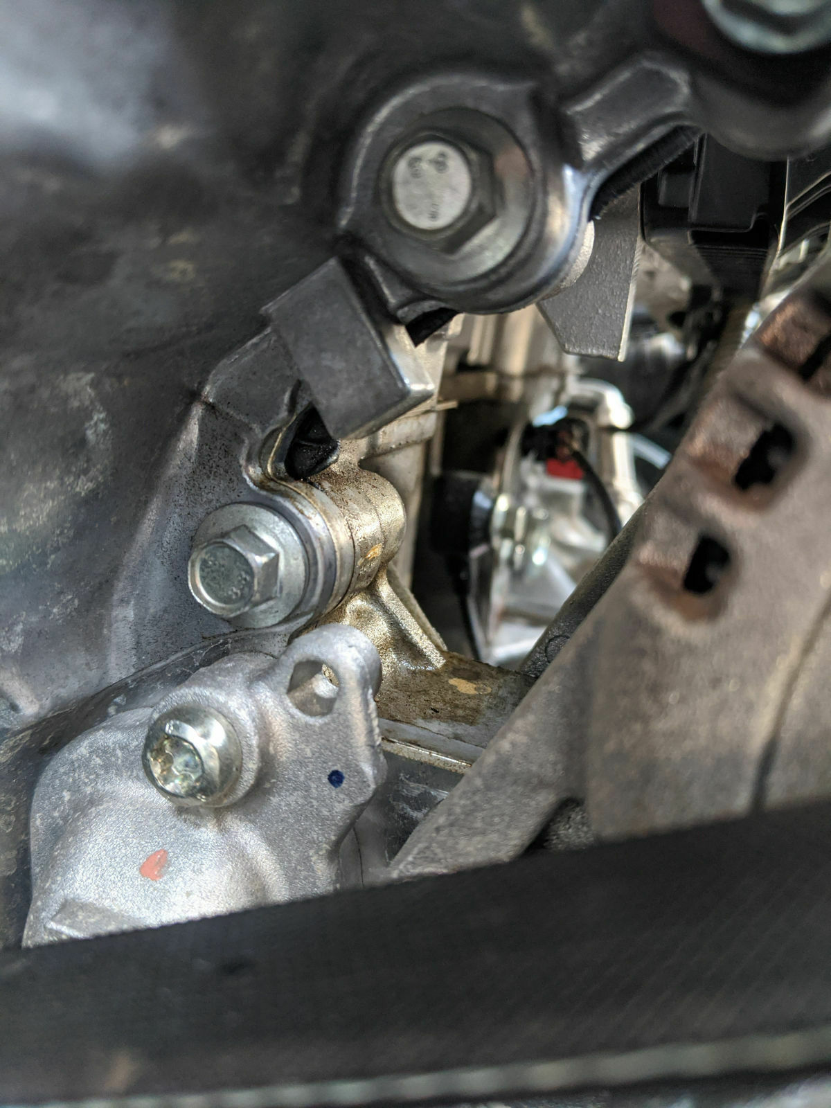

Moin,
Mir ist gestern aufgefallen das mein Motor, auf der rechten Seite in Fahrtrichtung, feucht ist. Ich habe mal 2 Fotos gemacht.
Es ist ein 1.5.182ps Ecoboost mit 17 000 km.
Sieht das bei euch auch so aus. Bzw ist es normal oder habe ich einfach richtig Glück mit meinem Wagen.

@Beli4 schrieb am 13. Februar 2020 um 12:12:03 Uhr:
Habe bei meinem am Montag angefangen die Kopfdichtung zu wechseln..
Gestern wurde ich fertig.Bisher alles dicht.
Für alle die, die die Kopfdichtung noch ers müssen.
Laut einem Spezi in den USA der den Motor konstruiert hat, muss man genau an der Ecke wo er undicht ist ein bssl Silikon dichtmittel auf die Dichtfläche geben das sollte helfen.
Mal schauen habs bei meinem so gemacht...
Wie beim Focus RS Zylinderkopfdichtung,ein bisschen schwarze Dichtmasse auf die Zylinderkopfdichtung im vorderen Bereich zur Steuerkette hin!? Eigentlich logisch, Motorenbauer kennen es. Viele Mechaniker nicht mehr.
Genau...
Ich habs mal so gelernt das man keine dichtpaste auf die Kopfdichtung tut da es dazu führen könnte das er nicht mehr gerade liegt.
Aber fürs nächste mal weiss ich es jetzt...

Nö, das wird sehr wahrscheinlich mit der Zeit mehr werden und auch mal das ein oder andere Tröpfchen Öl dran hängen.

Take it to a service and ask for timing cover sealant reapply. That solved my exact same issue. I still has a slight leak at the head gasket, but they don't want to tear apart the engine to resolve it. Anyway, it is a matter of time, in the end they will have to do it.
Zylinderkopfdichtung ers lassen....
Wenns denn was nutzt.

Bei meinem 1,5er 182 PS ist nun auch Ölverlust festgestellt worden. Also Zylinderkopf oder Stirndeckel undicht. Werden tatsächlich ganze Motoren getauscht deswegen? Ist das die übliche von Ford vorgegebene Vorgehensweise oder wird erst versucht zu reparieren?
War heute beim Fordhändler, es wird repariert nach tsi.
Erst wird repariert

Es wird nach GSI 20-7022 (ist ein kleiner aber feiner Unterschied!!) neu abgedichtet,im Motorenwerk gab es bei einem bestimmten Bauzeitraum das Problem,das die Metalloberfläche der mehrlagigen Zylinderkopfdichtung an den Enden, nicht gründlich genug gereinigt wurden,so konnte das Silikondichtmittel nicht perfekt im Bereich des Stirndeckel abdichten.
Und es wurde teilweise an der T-Dichtstelle zu wenig Dichtmittel aufgetragen.
