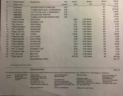

Also das Auto war jetzt bei VW und das Feeback war "der Fehler sei für die Modellreihe in der Datenbank" und da gäbe es ein "von VW definierten Austausch eines Ersatzteils": Irgendwas mit der Elektronik vom Turbolader oder so. Kosten: 1.400,- Euro - keine Kulanz (Auto ist 6 Jahre alt, hat knapp 80tsd gelaufen).
Ich tendiere stark dazu, den Wagen erstmal weiterzufahren und abzuwarten. Er hat noch ein paar andere Macken (DSG ruckelt in den unteren Gängen, Panoramadach klappert und quietscht, Fahrertür hakt). Mache ich jetzt das eine, wartet bestimmt schon wieder das nächste.
Ich habe im Sommer auch den Reparatursatz für das Wastegate-Problem verbaut bekommen. Hat mich knapp 1.300,- Euro gekostet. Da ich ebenfalls DSG fahre, hatte ich mit dem defekten Wastegate-Gestänge auch ein Ruckeln und unsaubere Schaltvorgänge in den unteren Gängen. Nach der Reparatur schaltete das DSG wieder unauffällig und geschmeidig. Vom Gefühl her, hatte ich vor der Diagnose eher das DSG in Verdacht als den Turbo.
Das ist natürlich keine Garantie, dass das bei Dir genauso ist, wäre aber durchaus denkbar.
Tipp: Evtl. lohnt sich für dich noch eine Reparaturkosten-Versicherung, wie zB die Dekra eine anbietet. Je nach Alter und Laufleistung des Wagens rentabel (google mach nach BestGarantieAuto). Bei mir hat diese anstandslos Ihren Anteil an der Reparatur übernommen (70%).
Mein CAXA hat ebenfalls den Wastegate Rep.Satz verbaut bekommen. Seit dem alles Super.
Aber um abschließend noch zu sagen, das VW das auch behauptet, lass das Wastegate überprüfen. VW hat die Möglichkeit dazu ein Präzise Diagnose zu stellen.
Die Diagnose hat 150,- Euro gekostet und der Reparatur-Satz soll rund 1.400,- kosten. Was hast Du bezahlt, ist der Preis angemessen? Ich würde das Geld auch ausgeben aber ich traue VW nicht weiter, als ich sie werfen kann. Was wenn die sich irren und der Fehler liegt eigentlich woanders? Dann ist die Kohle umsonst draufgegangen.
@MarkusWeber schrieb am 4. November 2017 um 10:31:43 Uhr:
Na das klingt auf jeden Fall positiv... Ich rede am besten nochmal mit VW.

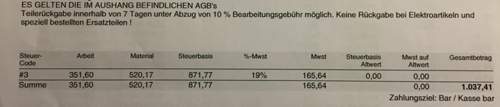

Ich habe 1037€ bezahlt. Allerdings kostet allein der rep.Satz irgendwas um 400€ ohne Mwst. Dann noch Kleinteile und die Arbeitszeit.
1400€ scheint mir doch sehr hoch zu sein, außer die Tausche den kompletten Lader.
Evtl.mal in einer freien Werkstatt nachfragen.
Hier mal meine Rechnung anbei.
Img-e2630
Img-e2631
Ich habe knapp 1.300 bezahlt. Kommt auch auf den Lohn-Stundensatz der Werkstatt an. Da gibt es regionale Unterschiede.
Habe gleichhohe Materialkosten, aber 540,-€ Arbeitskosten (netto).
