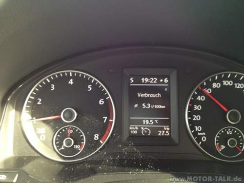

Niedrigster Verbrauch siehe Foto, sonst im Schnitt um die 7l, eher kanpp darunter.
Viel Stadt und Überland.
Img-0189
Wie gesagt, lt. MFA_2 zumeist knapp über 6 L, Im Sommer 205er Bereifung im Winter 195. Bei vornehmer Zurückhaltung ist man weit unter dem Normwert. Im Gebirge und bei starken Beschleunigen/Abbremsen gehts schon ordentlich nach oben.
Grüsse, W.
