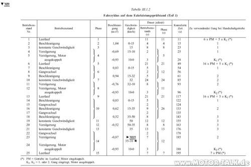

Servus @all! Hi Bjoern,
umgekehrt, der Handschalter ohne Schaltempfehlung kann in der Praxis sparsamer bewegt werden, während der DSG im D-Modus so fährt wie im Test.
In der EU-RL ist für einen Handschalter genau festgelegt, wann was gemacht wird. Es gibt davon 2 Ausnahmen: Automatikgetriebe, diese dürfen schalten wann sie wollen. Und Handschalter mit Schaltempfehlung, diese dürfen nach der SE fahren.
Vergleicht man Verbrauchsangaben nach EU-RL miteinander, sollte man immer genau wissen, welches Auto mit welcher Technik ausgestattet war bzw. ist.
Beispiel: Vergleich 1,4 90 und 118 kW TSI jeweils ohne SE mit dem 1,2 TSI mit SE. Der 1,2 braucht innerorts nach EU-RL 7,1 Liter , der 90 kW 8,2 Liter und der 118 kW 8,1 Liter.
In der Praxis kann man beide Handschalter ohne SE natürlich so fahren, als ob sie eine hätten und dementsprechend früh hochschalten. In der Praxis ist also der Verbrauchsunterschied innerorts zwischen einem 1,2 und 1,4 TSI gering. Würde der gleiche Fahrer die gleiche Strecke mit dem gleichen zurückhaltenden Fahrstil gemäß EU-RL mit beiden absolvieren, wäre der Unterschied gering.
Wie oben erwähnt, wollte man das DSG "verkaufen". Also steckte man die Köpfe zusammen und kam auf eine geniale Idee, das DSG verbraucht weniger als ein Handschalter. Dies wurde jahrelang beworben und jedem eingehämmert. Fragt mal am Stammtisch, die Antwort kommt prompt.
Auszug aus dem SSP 390:
"Das neue 7-Gang-Doppelkupplungsgetriebe von Volkswagen
Das 7-Gang-Doppelkupplungsgetriebe 0AM ist eine Weiterentwicklung des sehr erfolgreichen Direktschaltgetriebes
02E von Volkswagen. ...
Liegt das Direktschaltgetriebe in Bezug auf den Kraftstoffverbrauch noch auf dem Niveau vergleichbarer
Fahrzeuge mit Schaltgetriebe, ist es beim Doppelkupplungsgetriebe gelungen, durch einige technische
Neuerungen im Getriebe, den Kraftstoffverbrauch unter den von Handschaltgetrieben zu senken. ..."
Die Behauptung das DSG verbraucht weniger als ein Handschalter "stimmt" - aber nur wenn man das DSG mit einem Handschalter ohne Schaltempfehlung vergleicht und dabei die EU-Verbrauchswerte betrachtet.
1,4 90 kW Handschalter ohne SE kombiniert 6,2 Liter - DSG kombiniert 6,0 Liter. Zum Vergleich der 1,2 TSI Handschalter mit SE, kombiniert 5,7 Liter und als DSG 5,8 Liter.
Wie jetzt? Vor sehr kurzer Zeit, war das DSG neu und musste der breiten Öffentlichkeit verkauft werden, also hat man jeden Trick angewandt dies zu tun. Die Mission ist erfüllt, heute weiß jeder, dass es so ist und man kann sich anderen Themen widmen.
In einem anderen Thread habe ich gelesen, dass ab Kalenderwoche 45/2009 anscheinend alle Handschalter mit SE ausgeliefert werden. Eigentlich hätten sich dann auch die EU-Verbrauchsangaben und somit die Steuereinstufungen der Fahrzeuge ändern müssen. Die Daten auf der VW-Website sind zumindest heute noch unverändert. Vielleicht kann ja mal ein Beitzer eines nagelneuen Handschalters mit Schaltempfehlung (ab KW 45) in seine COC schauen und diese mit den Werten auf der VW-Website vergleichen.
Um nicht missverstanden zu werden, ich fahre einen DSG und bin nach wie vor begeistert. Ich würde einen Handschalter nie so fahren, wie das DSG im D-Modus fährt. Ich wäre viel zu faul, so oft zu schalten bzw. es bereitet einfach zu viel Spaß mal den 2. Gang drin zu lassen und ab und an man Gas zu geben (Kann ja auch manuell schalten). Das DSG ist aber mit Sicherheit die sparsamte Automatik, die wir je hatten.
Wem das theoretische Gequatsche zu viel war, hier die echten Daten: Wenn ich wie im EU-Zyklus vorgegeben sehr langsam beschleunige, schaltet das DSG bei 40 km/h in den 5. und bei 50 km/h in den 6. Gang. Der Handschalter ohne SE fährt zum Vergleich gemäß EU-RL bei 50 km/h im 3. Gang. Daß er dabei mehr als das DSG im 5. oder gar 6. Gang verbraucht ist klar. In der Praxis braucht der Handschalter ohne SE auch nicht mehr als einer mit. Wer sparsam fahren will, kann dies mit beiden. Und wenn es das Streckenprofil erlaubt, kann man auch einen DSG im D-Modus unterbieten. Manchmal ist es sinnvoll auszukuppeln anstatt mit der Schubabschaltung zu rollen. Dies geht zur Zeit beim DSG noch nicht, kommt aber.
Ich hänge mal den innerstädtischen Fahrzyklus der EU-RL als JPG an, schaut mal rein.
Und um nochmal auf das eigentliche Thema, den Verbrauch, zu kommen: Ich bin in den letzten Wochen immer die gleiche Strecke (ca. 15 km, Stadt, Überland, keine AB) gefahren. Als es eiskalt war brauchte ich 9 Liter, gestern bei plus 8° waren es wie gewohnt 6,5 Liter. Wie war dies bei Euch? Langt Euer TSI bei eisiger Kälte auch so zu?
VG myinfo
