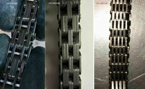

@panosch schrieb am 24. Februar 2020 um 20:40:20 Uhr:
wo kann ich das mit kulanz fragen? Wann waren die Kettenaktionen von VW veröffentlicht?
immer fragen natürlich!
1. Kette wegen defekten Stanzwerkzeug Ende 2011, (weniger Modelljahre vorher betroffen),
Stanzwerkzeug
2. dann die neue verstärkte Kettenform inkl. Nockenzahnräder und Kettenkasten B
3. dann neue Kette und zusätzlich der neue Kettenkasten mit Überspringschutz.
4. 2012 neue Kettenspanner Bauform und Kette, aber eben nicht für Fahrzeuge bis 06.11.2011.
Offiziell darf dort das neue Kit nicht verwendet werden, auch wenn es formal passt.
Dadurch ist der Fehler nicht behoben und kann eben jederzeit wieder auftreten.
Ergo -}> bei solchen Motor mit alten Spanner immer auf Sonderkulanz anfragen!!
Aussage von Herr F. Tuch. "Für die Kettenschäden ist für den Kunden eine gute Kulanzregelung eingeführt worden".
Ich gebe aber zu bedenken, dass rasseln beim Start kann auch die Hochdruckpumpe sein. (wird dann etwas kostspieliger)
Das Problem mit Kette war so schwerwiegend, dass der Polo mit 6C und Zahnriemen extra vorgezogen werden musste. Leider ist es aber bei Motoren >11/2011-02/2014 um zu schwieriger, weil mit dem entgültigen Satz das Problem kaum auftritt. Aber bei 2009-2011 egal wie alt, würde ich es unbedingt versuchen. Zur Not per Anwalt.
Das Problem betrifft Millionen von Fahrzeugen des VAG Konzern, 1.0, 1.2, 1.4. und kann nicht einfach durch sein Fahrzeugalter runter gespielt werden. Es ist ja nicht unbedingt der Dieselskandal.
