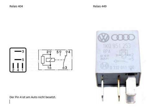

Hatte eben noch mal geschaut, hinter dem Armaturenbrett oben rechts Platz 5.1 steckt bei mir dasrelai 404 drin ? Aber für die kraftstoffpumpe muss doch ein 449 an dieser Stelle sitzen ? Siehe mein o. g. YouTube bei Sekunde 30
Laut Liste ja richtig sollte ein 449 sein. Ich sagte ja zieh es mal raus ob sich die Meldung ändert nach Unterbrechung Plusschluss.
Hallo, ich habe den 404 vom Steckplatz 5.1 rausgezogen und Auto gestartet, dann wieder ausgemacht. Danach habe ich die Fehler ausgelesen, der Fehler ist gleich geblieben: 01259 - Kraftstoffpumpenrelais - Unterbrechung/Kurzschluss nach Masse, statisch
Um ein defekt des Relais 404 auszuschließen, habe ich den mit einer 9V Batterie geschaltet und auf Durchgang geprüft, funktioniert einwandfrei!
Ist evtl. ein falsches Relai auf dem Steckplatz 5.1 drin ? Was passiert denn wenn ich das 404 durch ein 449 ersetze ??
Am Relais 404 ist der Pin 4 vom Auto her nicht besetzt. Daher werde ich morgen mal das Relais 449 einbauen.
Denke aber nicht, dass der Fehler dadurch weggeht. Da der Pin 4 ins leere läuft und keinen Kurzschluss verursacht.
Anbei ein Schaltbild der Relais
