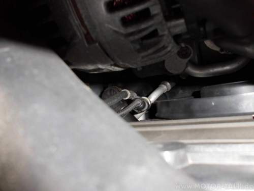

Ich habe bereits das Forum durchsucht und auch einige Anhaltspunkte erhalten, leider konnten mir diese aber nicht abschließend helfen. Deshalb bitte ich um Verständnis dafür dass ich diesen neuen Thread eröffne. Kann mir jemand sagen was genau defekt sein könnte und am wichtigsten!!! Kann mir einer sagen wo genau diese Teile verbaut sind, am besten mit Bild?
Bisher vermute ich den Druckgeber bzw. Schalter. Leider kann ich den im Motorraum nicht finden und so nicht prüfen.

Das mit dem Expansionsventil und dem Druckgeber hab ich jetzt schon öfter gelesen. Kann mir einer sagen wo genau die sitzen? Danke.
das Expansionsventil sitzt hinter dem Armaturenbrett am Verdampfer dran, aber was willst du an dem E-Ventil denn machen? Wo der Niederdrucksensor ist kann ich dir nicht mit 100% Sicherheit sagen...

Hallo
Wenn die Anlage, vor dem Service voll war, könnte es sein, daß der Druckgeber einen falschen Wert, von Null bar gemessen hat, obwohl ca.5 bar im Ruhezustand vorhanden sind. Das Steuergerät geht von einer leeren Anlage aus. Mit dem Diagnosetester kann man den gemessen Wert vom Druckgeber auslesen.
Das Expansionsventil, sitzt an der Spritzwand im Motorraum. Kann also von dort ausgebaut werden. Das Kältemittel in der Anlage, aber vorher abgesaugt werden. !!!!!!!!!

Vielen Dank für den Tipp. Kannst du mir auch noch sagen wo der Druckgeber sitzt?

Such die Leitungen ab.
Es gibt an den Klimaleitungen nur einen Druckgeber.
Ich vermute ja das er in einer der Leitungen kurzm vorm/hinterm (je nach Sichtweise) Kondensator sitzt.

Sorry, aber wo der Kondensator sitzt weiß ich auch nicht wirklich. Der Motorraum ist ziemlich verbaut und ich finde einfach keinen Bauplan dem ich alles entnehmen kann. Hast du vielleicht´n Foto auf dem der zu sehen ist oder nen Bauplan?
Danke im voraus.
Hier mal nen Bild vom Geber.
Der Kondensator sitzt vorne in der Front meist vor dem Wasser und Ladeluftkühler.
