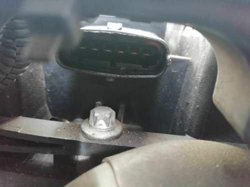

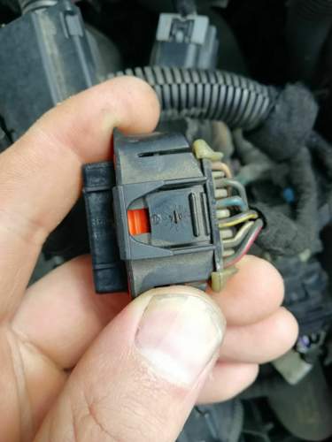

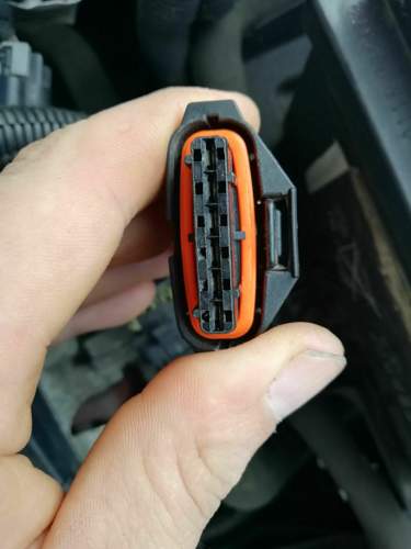

Und stell mal Bilder vom ZM-Stecker rein.
Themenstarteram 5. Juli 2019 um 15:10
Sicherung ist getauscht, die alte war nicht Kaputt aber die Kontakte wo es drinne gesteckt hat waren leicht verostet.
Img-20190705-165827
Img-20190705-165833
Img-20190705-165859
Danke für die Bilder.
Du hast also nen 6-poligen Stecker.
Das wollte ich wissen.
