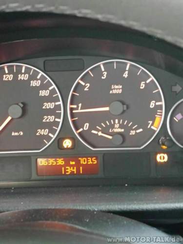

(!)- und DSC-Lampe leuchten gleichzeitig
BMW 3er E46
Hi
gestern ist im Instrument diese Meldung aufgelaufen ( Bild )
Bin dann langsam nach Hause gefahren und Auto steht jetzt
mal. Kennt jemand die genaue Bezeichnung sollte etwas mit der Bremse sein.
Hoffe jemand kann mir weiterhelfen, kann ich trotzdem fahren oder sollte ich zu BMW:
e46 318 i Bj 2005
Gruss

ASC+T/ADB bzw. DSC/DTC sind über die Taste abgeschaltet oder defekt
Auszug aus der Betriebsanleitung (klick mich) vom E46
, (DSC ist ESP).
Also ab zum Fehlerauslesen😉

Beim Blick in die Glaskugel fällt mir zuerst einer der beiden Bremsdrucksensoren am Hauptbremszylinder ein.
Das Verschwinden und Wiederkommen ist typisch dafür.
Ist auch wenn die Kombi leuchtet gut mit INPA sichtbar, das bei einem der beiden Sensoren der Bremsdruck nicht runtergeht.
Diese Kombination kann für alles mögliche stehen, z. B. auch Lenkwinkelsensor.
Ums Auslesen wirst also nicht rumkommen, wenn du es genau wissen willst.
Um das naheliegendste mal auszuschließen: Du bist jetzt aber nicht für ca. 3 Sekunden auf den DSC-Knopf gekommen? 😁 Dann ist das DSC komplett ausgeschaltet und es leuchten zur Warnung auch diese beiden Lampen im KI.
Wenn ich die Taste drücke, leuchtet nur das DSC bei mir. Das ABS nicht.
Ja, dann ist das ASC deaktiviert, das DSC aber immer noch aktiv. Halt sie mal länger gedrückt, dann leuchtet zusätzlich das Handbremssymbol gelb und das DSC ist ebenfalls aus.

kann an einem defekten oder verdreckten Rad-Drehzahlsensor liegen.
Lenkwinkelsensor (wie oben bereits beschrieben) wäre auch möglich.
Erst einmal keine Panik. Die Bremse funktioniert dabei noch problemlos.
Es kann aber sein, dass die ABS-Lampe ebenfalls an geht und somit die Räder bei einer Vollbremsung blockieren können.
Lies erst mal den Fehlerspeicher aus.
Liegt es an dem Rad-Drehzahlsensor oder am Lenkwinkelsensor, sind o.g. Anzeigen einige Minuten nach dem Abstellen des Autos "verschwunden", kommen aber wieder, sobald du fährst. Im Fehlerspeicher bleiben die Fehler aber erhalten, auch wenn die Anzeige momentan nicht leuchtet.
Ein Drehzahlsensor verursacht die Fehler-Anzeige übrigens wenn du ein Stück gefahren bist, der Lenkwinkelsensor verursacht dies erst, wenn du ausreichend hin- und her-gelenkt hast.

Fahrwerk > DSC MK60 > DSC-Sensorik
Fehlercode meine ich 5E21 oder 5E24 (je nachdem welcher Drucksensor) Drucksensor elektrisch defekt.
In der Anlage sieht man bei entlasteter Bremse gut wie die Werte Bremskreis 2 aus dem Ruder laufen.
Beim e46 bekommt man die Sensoren noch einzeln gewechselt. Ab e90 sind die Dinger im Hydroaggregat verbaut.
Aber wie gesagt, es kann alles mögliche im Bereich der DSC-Sensorik sein. Also FS auslesen.
Die beiden Lämpchen gehen auch an, wenn es was mit der Drosselklappe hat.
ASC regelt nämlich die Drosselklappe, wenn die Hinterräder zu viel Schlupf haben.
