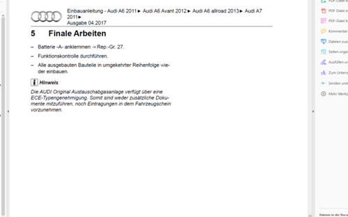

Hier die letzte Seite der Anleitung in Version von 04/2017
Screenshot-9

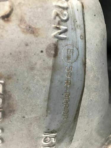

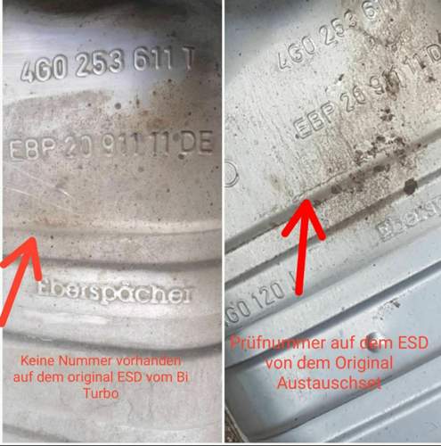

Ich glaub auch das die original Auspuff Anlage vom biturbo nur an dem jeweiligen Fahrzeug montiert werden darf und keine anderen. Die nachrüst bzw Austauschabgasanlagen haben eine eg bzw e prüfnummer auf den Endschalldämpfern (wo die Soundaktuatoren mit dran hängen) bei den originalen endtöpfen habe ich diese Nummer noch nicht gesehen. (auf dem angehängten Bild kann man es sehen, wenn auch nur schwach aber leider hatte ich kein besseres Bild mehr wo ich meine Anlage ausgebaut hatte)
Screenshot-20180622-130716
...erklärte ein Sprecher des TÜV Süd, dass die Nachrüstung von Auspuffanlagen mit ab Werk angebotenen Soundgeneratoren an nicht dafür vorgesehenen Motoren ebenfalls verboten wird.
Also alles was nicht 3.0 bitdiist beim a6...
...In manchen Modellen serienmäßige Soundaktuatoren werden bei anderen Motorisierungen nicht mehr eingetragen...
Die Anlage hat eine E Nummer siehe Bild .
Damit trägt die auch keiner ein, was unnötig wäre. Ist ein Widerruf der Typgenehmigung erfolgt?
Natürlich ist trotzdem eine Abnahme nach 19(3) StvZO möglich, denn es ist ein gültiges Prüfzeugnis (EG Teilegenehmigung)

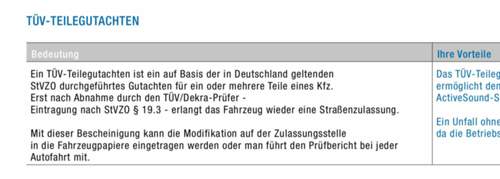

So mal bei eberspächer nachgeforscht
6b5d6144-3b86-46dd-bfb1-467788798f98
1fb955c2-9843-4cac-b85d-f37865bf581e
