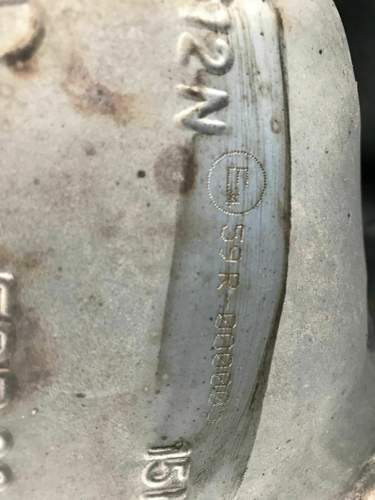

kann auch jemand sagen warum die Anlage des BiTu nicht in einem nicht BiTu verbaut werden kann? Habe die Möglichkeit das ganze Set günstig zu erwerben
Weil die Anlage nicht an einem anderen Motor zugelassen ist . Die Nachrüstsets sind extra auf die entsprechenden Motoren zugelassen
ja aber das Nachrüst-Set für den 2.0TDI ist der gleiche wie für den 3.0 TDI nur das Steuergerät ist anders.
Und damit nicht für den Motor zugelassen! Du hast eine E-Nummer auf den Nachrüstanlagen, auf der originalen nicht.

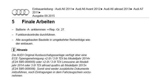

Hat jemand die originale Einbauanleitung aus dem Jahre 2015?
Da würde auf der letzten Seite die ECE Nummer der Genehmigung draufstehen. Der 😁 kann leider nur mehr die Version 2017 (ohne ECE NUmmer) ausdrucken..
Fb-img-1527777068587
jep
