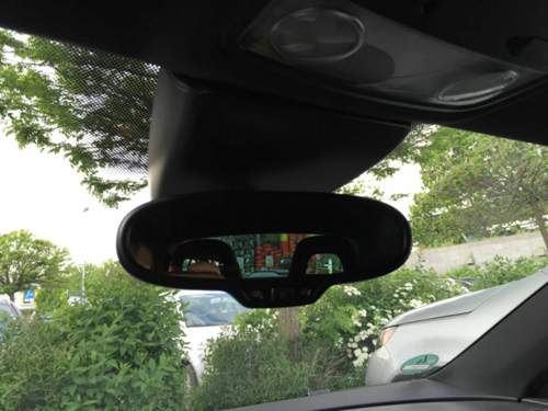

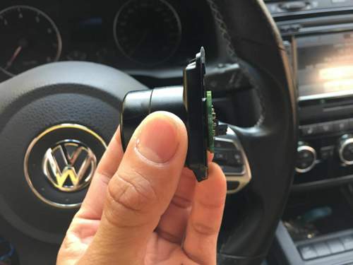

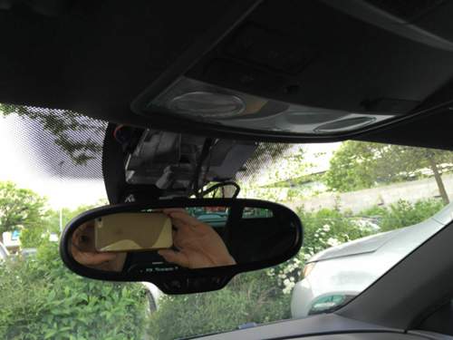

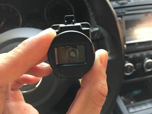

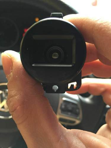

Also, ich bin gerade mit dem Projekt an meinem Scirocco beschäftigt und es ist möglich, die Kamera in den FLA-Spiegel zu verpflanzen. Morgen sollte das Flex Kabel kommen. Sobald ich mehr habe, werde ich berichten.
Soweit hier ein paar Impressionen:

ja das sieht doch gut aus! halt uns auf dem Laufenden 🙂
Das sieht in der Tat gut aus! Bin gespannt, ob Du das kalibriert kriegst.

Also Schilder erkennt die Kamera problemlos.

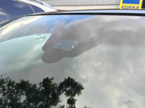

Spiegel ist dran und Scheibe mit Pimer geschwärzt.
