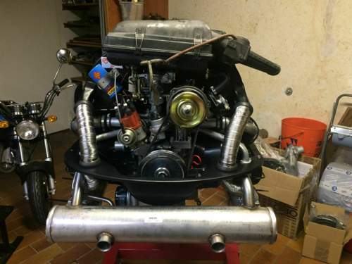

Nun zum Problem, mit dem ich mich rumärgere....

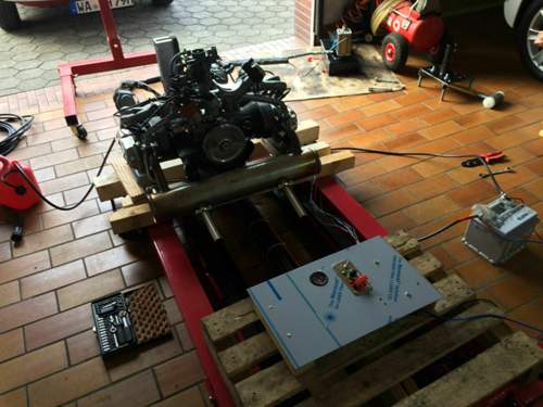

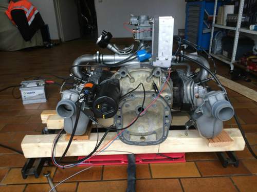

Meine Frau hat einen Käfer angescheppt, ein 1303 Cabrio, EZ 02/79 mit 150.000Km.
Der Motor war durch, ich hab ihn zerlegt und da war alles drann, was man nicht haben möchte.
Da ich mir für eine einmalige Aktion nicht das ganze Gedöns anschaffen will, hab ich den Rumpf bei Jürgen Linse abgegeben. Tolle Arbeit, Dank an Jürgen! Es blieb bei 1,6l , Gehäuse gespindelt und gelagert, Ölpumpe mit Filter, Köpfe, Zylinder und Gedöns neu. Wegen des Filters kam eine eifache Vorwärmung drauf, ein einfacher CSP Edelstahltopf ist angebaut. Ich hatte bei Jens Fild einen Austauschgasmann beschafft und meinen überholt. Die Ansaugrohre wurden an den Zylinderköpfen mit dicken Papierdichtungen angesetzt, nicht mit den Metalldichtungen.
Nach den Einbau des Motors hat er ein tolles Standgas, beim Gas geben dreht er schön hoch.
Erste Probefahrt... tolles Ansprechverhalten, solange er im kleinen System läuft. Mehr Gas und der Übergang vom Leerlauf- zum Hauptsystem ist beschissen, Vollgas und in der Anreicherung geht er ab wie Sau. Ich habe auf Nebenluft abgesprüht, ohne Ergebnis, Kerzenbild auf allen Töpfen gleichmäßiig zu hell, Ansaugbrücke wird warm... Ziehe ich das Kaltstartsystem etwas zu, passt der Übergang wieder, also, er ist in der Mitte eindeutig zu mager.
Ich hab dann langsam die Hauptdüse fetter gemacht. Angefangen bei 127,5 (34PICT-4) bis 135, ab da wurde es besser.
Ich bin jetzt bei einer 140er angekommen und das Loch ist so gut wie weg. an der CO-Schraube muss ich aber noch fünf Runden raus damit er einen guten Übergang hat. Eine Düse 142,5 ist im Zulauf.
Die Kerzen sehen gut aus und er hat gut Leistung.
Die Zündanlage habe ich zwischendurch auch getauscht, ALLES... vom Verteiler bis zur Kerze.
Derzeit fahre ich einen 123 mit Kurve 9....
Kann mir da vielleicht mal ein erfahrener Typ-1-Schrauber Licht ans Fahrrad machen, ich verstehe nicht so ganz was da passiert ist.....

quetschkante bearbeiten kann ich ausschliessen, genauso den versetzen Zahn, dann würde der Motor erst bei 20 Grad vor OT laufen. Ausserdem wird jeder Motorbau bei uns Fotodokumentiert. Das heisst jeder wesentliche Schritt wird fotografiert, die Bilder bekommt der Kunde und wir legen die ab als Dokumentation. Wir bauen im übrigen knapp 100 Typ1 Motoren pro Jahr von 1600 bis 2,3L.

Was mir voll ins Auge gesprungen ist:
Du hast dicke Pappdichtungen an die Ansaugkrümmer gebaut???
Da Müssen die Metalldichtungen rein!
Sie sollen die Wärme der Zylinderköpfe an die Saugrohre abgeben. Die Saugrohre müssen heiß sein, damit der Sprit sich nicht abschlägt. Genau dadurch erreichst du bescheidene Übergänge!
Ich weiß nicht ob das alleine für Deine Probleme verantwortlich ist aber es trägt maßgeblich genau zu Deinem Problem bei.
Die Pappdichtungen sind nur bei Doppelvergasern zu nehmen, damit sie nicht Überkochen.

Möchte mich ungern sinnlos einmischen, aber schaut es nur so aus, oder ist es so, dass deine Unterdruckleitung für die Luftvorwärmung (Luftfilterthermostat, oder wie sich das Ding korrekt nennt) am Vergaser angeschlossen ist? 😕
Ich dachte die gehört an der seitlichen Stutzen der Ansaugbrücke angeschlossen. (und die 2 hinteren Unterdruckleitungen des Vergasers würden 1) an der 2.Druckdose am Verteiler und 2) am AGR-System gehen. Beide bei dir nicht vorhanden).
Ich habe ebenfalls ein Papierluftfilter, da ich aber kein Anschluss an der Ansaugbrücke habe (1300 AB BJ 10/71), bin ich fast gezwungen die Luftvorwärmung stillzulegen. Ob das am Vergaser angeschlossen auch problemlos funktioniert? Frage auch an die anderen 😁 Glaube aber kaum, da diese 2 hinteren Unterdruckleitungen im Vergaser irgendwie intern gesteuert sind..... (oder so zumindest stell ichs mir vor).

Guten Morgen das ist schon richtig so, der hintere geht zum Lufi, der seiltliche links zur Unterdruckdose.

@ Hansi Bitte mal alle Leitungen ausser der U-Druck Leitung für den verteiler dichtlegen. Die Schläuche zum Lufi sehen noch "ab Werk aus".
Zündung von 7,5 auf 10 Grad vor OT vorziehen und schau dann mal ob sich was ändert. Die 10 Grad findest du ziemlich genau, wenn du nicht die Trennfuge nimmst sondern die Kante links daneben.
