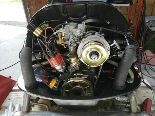

Das schimmernadelventil ist wirklich nicht das Problem. Aber es können auch während des Betriebes Kraftstoff über den Schlauch in die Unterdruckmembran kommen oder wie beim 123 an den Sensor, deshalb baut man eine "Schlaufe" bzw hat VW das so vorgesehen. Ich kenne aber wie jeder andere auch Autos die seid vielen Jahren mit einem normalen schlauch fahren. Wenn ich so einen Motor bekomme, biege ich mir da immer was aus nem Kupferröhrchen...... kost fast nix und alles ist gut (siehe Bild)
Img-20190425-122627
Hallo Jürgen,
...die Schlaufe habe ich ja in der Leitung....

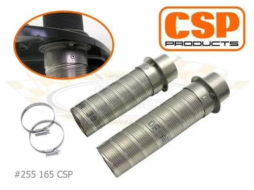

Wo ich gerade das Bild sehe... Ich hatte Muffe, dass mit der Edelstahlschlauch zu den Heizbirnen am Abgasrohr anliegt und durchbrennt. Als Lösung hab ich Band aus Basaltfasergewebe um die Schläuche und die Abgasrohre gezogen... Damit sollte, auch auf einer längeren Autobahnetappe (Urlaub) nix passieren...
Gruß... ...Hansi!
Das sind die Heiozungsanschlüsse von CSP aus VA Stahl..... und nicht der billige Alu Foppel. Bei den VA kannste lange warten das die durchbrennen ;-)
