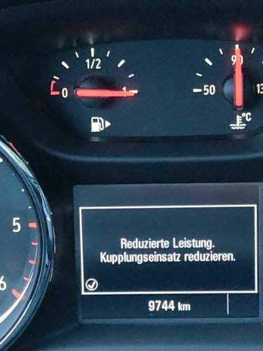

Ich bin heute einen Insignia B, CDTI 2.0 EZ 09/17 Probe gefahren. Alles top, ich bin begeistert ??...bis auf diese Meldung: "Leistung reduziert. Kupplungseinsatz reduzieren"
Trat auf beim mehrfach Beschleunigen (Vollgas)und dabei Leistungsreduzierung. Vom Gas gegangen, Meldung sofort verschwunden. Und nein, ich habe nicht gleichzeitig die Kupplung getreten, auch vorher nicht runtergeschaltet. Diese Meldung ist komplett unbekannt und hier auch nur, ohne Lösung/Erkenntnisse im Astra Forum behandelt. Also Plattformübergreifend...

Hast du auch ein neues oder schon älter? Bei vielen hier tritt es bei neuen Opels bereits in den ersten 10000 km auf. Bei mir seit Kilometerstand 5000
Bei mir letztes Jahr bei 12.000km. Kam im Sommer, als ich relativ viel mit schweren Anhängern unterwegs war. Hängt vielleicht auch von der Belastung ab?!
Belastung kann es bei mir nicht sein, Auto leer und ich allein. Unter 2000 Umdrehung und Vollgas und schwupps kommt es oft.
Ist bekannt, ob das Problem mit einem bestimmten Teil bzw. einer bestimmten Versionsnummer auftritt und ob man das überprüfen kann?
Kann es sein, dass das Problem nur einen bestimmten Produktionszeitraum betrifft?
Ich bin jetzt ca. 32.000km gefahren und hatte noch nie Probleme mit der Kupplung. Das soll natürlich nicht heißen, dass es nicht irgendwann kommt, aber eine Eingrenzung (wenn möglich) wäre sicherlich interessant.

Es bekommen anscheinend viele in den ersten x tausend Kilometer. Gab aber auch welche weit später. Aber ist ja bei Opel bekannt und wie schon geschrieben soll Ende Januar Anfang Februar eine überarbeitete Kupplung verfügbar sein
Das sind meine Meldungen, siehe bilder. Das mit Getriebe prüfen kam bisher zwei mal nach der Meldung "reduzierte Leistung...". Die Leistung reduziert Meldung hab ich jeden Tag wenn ich mal ein Stück Überland fahre. Ich weiß zwar wie ich sie verringern kann, in dem ich die Drehzahl über 2000 halte oder unter 2000 heraus vorsichtig beschleunige und erst nach 2000 Umdrehungen dann drauf trete.
Img-20190103-161920
Img-20190104-081945
Also bei mir wird nun nach knapp 34000 Kilomtern die Motorkuplung getauscht.
Ob Ende Januar bzw Anfang Februar eine neue kommt bezweifelt mein Freundlicher sehr stark, mit der Begründung das die aktuellen Teile noch nicht gesperrt sind, wäre was neues im Zulauf hätte Opel die Ersatzteile gesperrt. Noch läuft ja alles über Garantie, bin mal gespannt wenn bei der neuen Kupplung das selbe Problem auftaucht, aber auf die neue gibt es ja ne neue Garantie.

Falls es jemanden interessiert. Es werden ab sofort neue geänderte stärkere Kupplungen verbaut.
Ob die gerade auch schon lieferbar sind, kann ich erst morgen schauen.
@pl1311 schrieb am 21. Januar 2019 um 18:27:23 Uhr:

Meiner kommt die Woche auch in die Werkstatt zum Tausch, will aber dass die neue Kupplung eingebaut wird (wenn halt baugleich und verfügbar)
