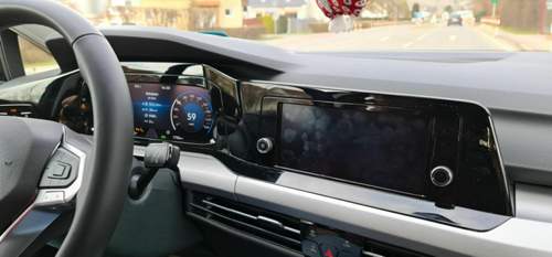

Da ja inzwischen doch einige ihren Golf 8 haben und zum Teil irgendwelche Mängel haben wie ich, dachte ich, ich mache dazu mal einen Thread auf. Momentan wird ja alles in den Praxiserfahrungen diskutiert. Aber ich denke in einem eigenen Thread ist das besser aufgehoben und regt zur weiteren Diskussion und Problemlösung bei.
Bei meinem funktioniert Softwareseitig fast alles 😉, nur habe ich viele kleine Baumängel die mich momentan ein wenig nerven.
Baumängel:
1. Staubeinschlüsse in der Innenbeleuchtung vorne
2. Produktionsrückstand in der hinteren Innenbeleuchtung
3. Produktionsfehler an der schwarzen Hochglanzblende
4. Ungleichmäßiges Ambientelicht und punktformige Spiegelung in der Beleuchtung, sowie Mangel in der
Dekorblende direkt darunter.
5. Kreisformiger Mangel an der großen Dekorblende auf der Beifahrerseite.
6. nicht bündige Dekorleiste auf der Fahrerseite
7. abgerubelter Kunststoff an Ende zur Lüftungsdüse Fahrerseite
8. Rückstände von Klebefolien an den Hochglanzblenden außen an den B-Säulen
9. Make-Up Spiegelbeleuchtung springt aus dem Dachhimel.
Software:
1. Handy verbindet sich manchmal nicht automatisch (Android 10, S10+). Bisher aber nicht reproduzierbar
wann genau 😉.
2. Keyless, nach längerem Stehen über Nacht ist ein öffnen durch Hineingreifen in den Türgriff manchmal
nicht möglich.
3. bei aktivierter Route und beenden dieser über den Hauptbildschirm und danach Umschalten auf die
Karte im AID wird in der Mitte "Navigation wird gestartet" und ein Ladekringel angezeigt.
Bilder folgen dann schnellstmöglich 😉
