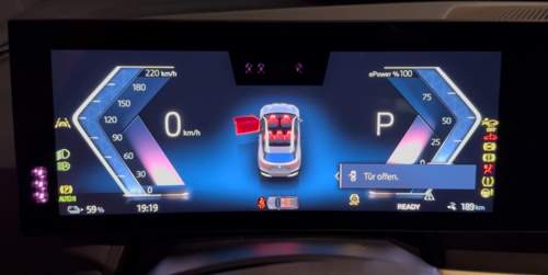

Bei dem Kamerasystem handelt es sich ja um Infrarotkameras. Ob die vorhanden und (technisch) aktiv sind, kann man ja einfach mit der Smartphone Kamera prüfen.
Ich schätze das ist mit DA Professional auf jeden Fall verbaut. Vielleicht auch schon beim Plus.
Bild #211542759
