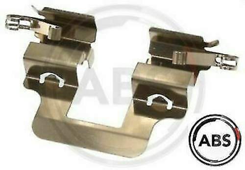

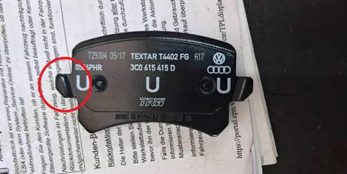

Verbaut wurden hinten nun auch die ATE 2749 Keramikbeläge und die Powerdiscs. Hinten rechts gibts als allererstes Bremsstaub, und das nicht zu knapp. Vorne garnichts. Hinten links fängt dann nach doppelter Zeit auch an sich an den Alus anzuhaften.

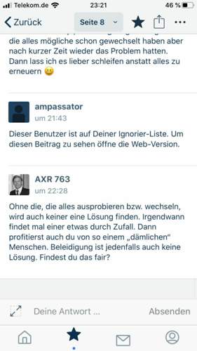

@AXR 763 schrieb am 30. September 2019 um 22:28:45 Uhr:
Ohne die, die alles ausprobieren bzw. wechseln, wird auch keiner eine Lösung finden. Irgendwann findet mal einer etwas durch Zufall.
Einfach mal den thread lesen, die Mühe habe ich mir auch gemacht. Es
