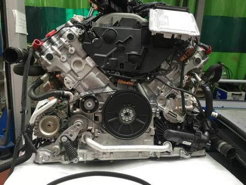

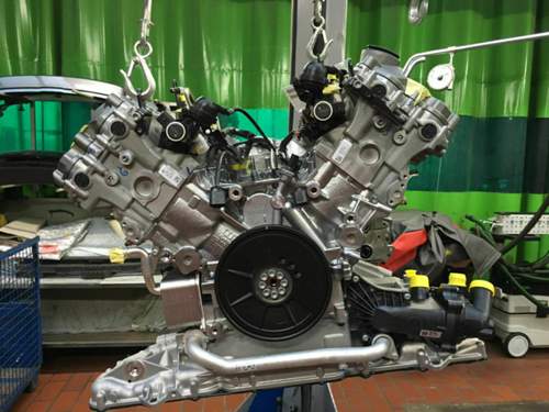

Also bei mir kostet der Motor 16900,- + Mwst
wäre es sinnvoll andere teile Mitzutauschen wenn einmal der Motor raus ist? ! Verschleißteile ?
alles was nicht am neuen dran ist
ich hab den Riemen neu gemacht (vorne stirnseitig) wurde aber auch auf Kulanz mit dem material abgerechnet
sonst Wapu etc. waren alles am neuen motor dran
Kerzen ebenfalls
Img-0058
Alles am neuen Motor dran.. !?` ist das Normal so `?
so kam er an
klima lima wurden umgebaut ; hochdruckpumpen auch
Wasserpumpe und Thermostat waren dran
Img-0048
Das mit den Nebenaggregaten ist nicht eindeutig mit Ja oder Nein zu beantworten. Bei manchen Motoren ist fast alles dran, bei anderen muss fast alles umgebaut werden. Keine Ahnung woran Audi das festmacht, sei es nun die Laufleistung oder sonst ein Merkmal im Datenbestand.
nein ; daran nicht es gibt nur noch eine TN für den S5 motor z.b. und der ist ein "kompletter" Rumpfmotor
es fehlen aber eben Ansaugbrücken usw
genau so gibt es Motoren teil bestückt für bauzeitraum von ... bis.... ab ....
für den S5 gibts nur noch den komplett Motor zu bestellen; andere Teilerneuerte oder überholte sind zwar gelistet; bei mir gab es an Hand der FIN nur den einen zu bestellen
beim 3.2er könnte es ähnlich aussehen was der preis schon schließen lässt
Laut des Service berater, gibt es nur einen Kompletten Motor für den 3,2er...
