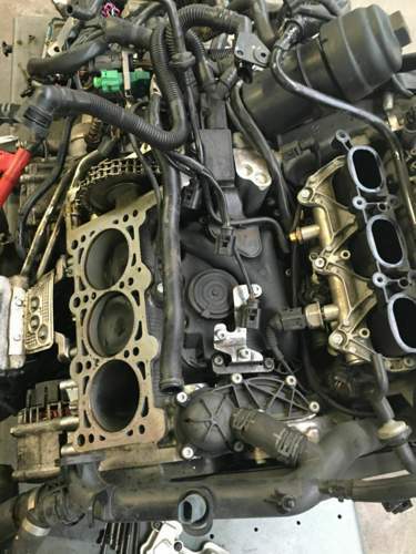

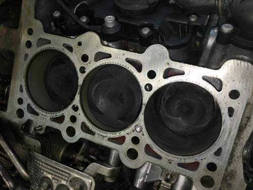

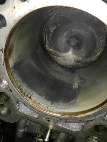

So Wollte mal nen Update mitteilen:
Motor ist Heute rausgekommen. und wie vermutet handelt es sich um einen Materialfehler seitens Audi.
Traurig das es da keine Offizielle Kulanz gibt, schließlich ist dies eindeutig auf einen Materialfehler zu schließen.
Mann sieht deutliche Abriebspuren am letzten Zylinder und auch schon einkerbungen welche reingefräst wurden. Lange hätte der Motor nicht mehr gemacht...
Datei-03-02-16-18-48-11
Datei-03-02-16-18-49-10
Datei-03-02-16-18-52-05
1 Zylinder oder mehrere ?
1 Zylinder "nur" man sieht richtig das die ganze Beschichtung weg ist
3 Zylinder ? Oder habe ich einen schlechten Bildausschnitt 😁
Die "Riefe" auf Bild 1 ist aber auch schon ganz schön heftig!!
Wieviel hat der nochmal gelaufen?
