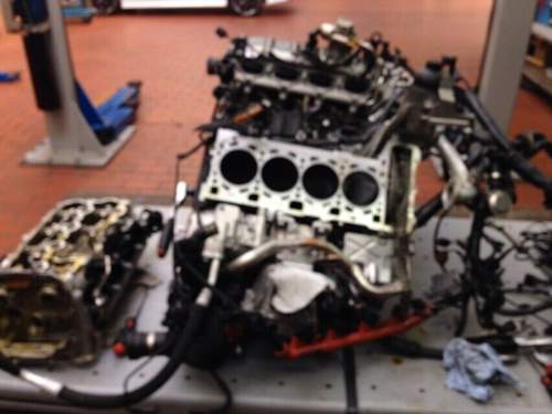

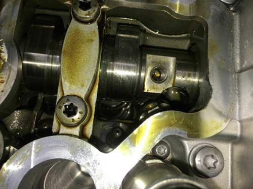

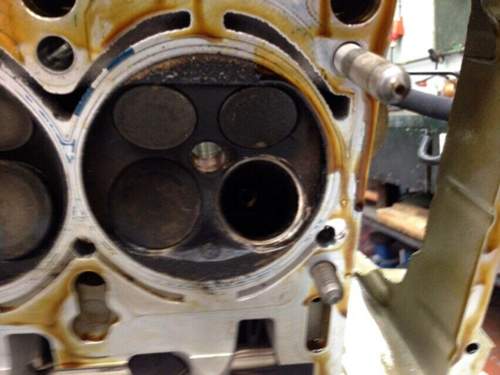

ich hab 14 tage vor Ablauf der Kulanz frist (also 5 Jahre) einen komplett neuen Motor bekommen; auch mit hängen und würgen und druck vom Händler... da war ich dankbar einen kompetenten zu haben;
erster verdacht war auch Kolbenkipper nur hatte ich nie vor Anzeichen ...
bei mir war es eine gebrochene Ventil Feder :( .. ein 8.50€ teil was vom A1 bis RS7 verbaut ist ...
Schaden 28900€ im Zuge der Kulanz überkommen
+ Arbeit musste ich selbst tragen ...

ja; was die Tage angeht ja .. bei ein tag nach den 5 Jahren ist bei Audi Ende mit Kulanz...
