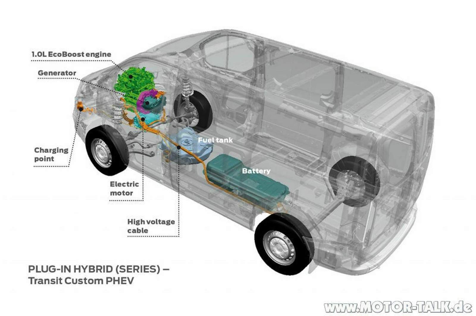

Als rein serieller Hybrid ausgelegt, hat der Ford Transit PHEV einen 1.0L Eco- Boost Motor an Bord, der als Range Extender agiert. 50km Reichweite sind angekündigt. An Bord auch eine schlaue Technik die sich Geofencing nennt, wodurch dem Wagen befohlen werden kann in einer ausgewiesenen Zone rein elektrisch zu fahren. Äusserlich sieht der Wagen unauffällig nach Ford Transit aus.

Was ich allerdings als Fehler ansehe, ist der 1.0L Ecoboost Motor, welcher nicht ins Konzept passt. Ford hat doch schon aus dem Mondeo Hybrid und dem amerikanischen S-Max Hybrid einen 2.0L Atkinson-Benziner. Dieser Motor ist effizienztechnisch dem Downsizingaggregat weit überlegen.
Fri Nov 03 16:56:48 CET 2017    |    ErwinLo
Der Antrieb des Mondeo Hybrid ist von Toyota. Da bleibt für Ford wahrscheinlich zu wenig Wertschöpfung.
Die o.g. 50Km Reichweite beziehen sich hoffentlich auf die rein elektrische Reichweite.
Vielleicht kommt der 1,0 EcoBoost ja in einer Atkinson Variante zum Einsatz.
Beim Nissan Note ist das auch so. Da gibt es den Benziner mit 1,0 3-Zylinder Turbo und den seriellen Hybrid Modell e-Power mit 1,0-Benziner ohne Turbo im Atkinson-Modus.
