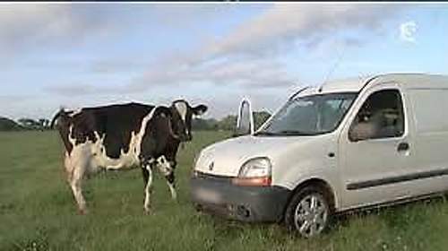

Kühen elektrisch Hallo sagen. von Hand melken und Pilze sammeln. Fleissige haben im Renault mit 3.5 und 4.6m3 Laderaum bei beiden Versionen jeweils etwas mehr Platz für ihre Tagesausbeute. Der Citroën schluckt immerhin 3.3 oder 4.1m3.
