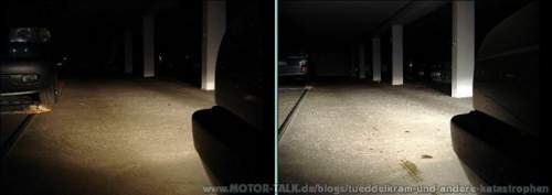

Nach nun etwa 3 Jahren und 60.000 km mehr ohne weitere Investitionen außer Betriebsstoffen und Bremsen war es mal wieder an der Zeit, dem Polo ein bischen was zu gönnen. Momentan ist aufgrund beschränkter Zeit sowieso nicht viel Arbeit an den Fahrzeugen drinnen, nächstes Jahr wird sich das hoffentlich ändern.
Mit dem Licht geht es mir wie mit den Bremsen: Je mehr, desto besser, natürlich allerdings im legalen Rahmen. Die Hauptscheinwerfer machen über Relaisschaltung und gute Leuchtmittel schon prima Licht, aber etwas mehr kann's ja immer sein.
Große Hoffnungen in Nebelscheinwerfer als Lichtquelle hatte ich schon vor Jahren aufgegeben, zusätzliche Anbauten, die aus der Fahrzeugoptik "herausragen" waren für mich indiskutabel.
Die serienmässigen NSW z.B. im Golf2 und 3 erhellen nur begrenzt mehr, beim Golf 2 hatte ich daher auch die Nebelscheinwerfer einmal auf direkten Betrieb per Relais umgestellt. Das Ergebnis: Heller, aber immer noch nicht berauschend
Beispiel einer NSW-Lichtoptimierung am Golf 2 mittels direkter Relaisschaltung
Der G3 blieb daher unverändert. Eher durch Zufall (eine Gutscheineinlösung) bekam der G3 Klarglas-NSW. Grundsätzlich eher skeptisch beim Klarglaskram (hier gibt es auf dem Nachrüstmarkt oft mehr Schund als vernünftige Leuchtmittel) erwartete ich eher eine Verschlechterung, war aber erstaunt: Schaltete man die NSW ein, hellt sich die Ausleuchtung noch einmal merkbar im Gesamtbereich auf.
G3 mit NSW-Klargläsern
Dies machte Hoffnung auf den Einbau von Polo-NSW. Entsprechende Fragen halfen mir auf die Sprünge, was auf dem Markt ist und ich bekam Kontakt zu mehreren Anbieter - diesen noch einmal vielen Dank für die freundliche Kommunikation. Aufgrund der speziellen (Styling-)Stoßstange kam letztlich nur ein Angebot infrage. Ein Scheinwerfer war defekt, doch dieser reparabel und der Preis unschlagbar - vielen Dank nochmal für die prima Kommunikation und Lieferung.
Hier die NSW im ursprünlichen Zustand:
Der defekte NSW
Der andere, gut erhaltene NSW
Als erstes wurden die NSW Außen und Innen gereinigt - gute Ergebnisse brachte hier eine Flaschenbürste :D :
Danach wurden die Löcher und Risse mittels Cyanitkleber und Zellstofftränkung 3-lagig repariert (Sicherheitsfanatiker können zusätzlich noch zusätzlich tapen):
Irgendwie hatte ich in Erinnerung, irgendwo gelesen oder gehört zu haben, dass man die NSW auch ohne Abbau der Stoßstange montieren könne (obwohl Anleitungen den Abbau angeben). Nach ersten Tests mit Polo Cruiser schien dies aber nicht möglich, da spät am Abend, machten wir Schluss - vielen Dank für die Abbau- und Testhilfe an Polo Cruiser.
Nun hatte ich mich aber schon etwas daran festgebissen, die NSW am selben Abend noch zu verbauen. Also alleine nochmals rangesetzt, Motto "geht nicht, gibt's nicht" und noch einmal probiert. Nach Erreichen des entsprechenden Ärgerpegels bekam ich dann die NSW auch ohne den Abbau der Stoßstange montiert - aber nochmal mache ich das nicht :D :
Anbau und Funktionstest am Polo
Mal schauen, ob die NSW Wirkung zeigen.
Und als Anmerkung: Warum ich die Stoßstange nicht abbauen wollte? Im Gegensatz zu früheren Modellen hat VW nach meiner Ansicht den Stoßstangenabbau unnötig kompliziert: Während ich z.B. beim Golf 2 vier Schrauben rausschraube und die komplette Stoßstange dann rausziehen kann, müssen beim 6N neben Verkleidungen, Spreiznieten und Verschraubungen sogar die Blinkergehäuse ausgebaut werden - im Komponentenverbau sicher ein Fortschritt, für die Wartung aber keine Verbesserung...

Ja sehr schoen. Auch die Reparatur des NSW gefaellt mir. Sieht vielversprechend aus - wird halten!
Ich hatte zunaechst gedacht, du hast die ausgebaueten NSW in die Spuelmaschine getan! :D
Aber mit der Flaschenbuerste scheint das ja auch gut zu funktionieren, wie man sieht.
MfG
Tue Dec 20 00:54:28 CET 2011    |    Jack GT
Vielen Dank!
Ich hoffe auch, dass die NSW-Reperatur "tut" und hatte dies schon einmal bei einem anderen NSW probiert, der nach Ausbau nach mehreren Jahren ohne Beanstandung war.
Und ob meine bessere Hälfte beim Spülgang in der Spülmaschine nicht Krach gemacht hätte :D - sie hat schon die Einlagerung im Bad zum Trocknen kritisch beäugt ;). Die Reinigung selbst habe ich mit Spülmittel und Fensterreiniger durchgeführt.
Die NSW habe ich jetzt etwa 600 km durch Regen, Schnee, Schneematsch und Glatteis gefahren - sie scheinen dicht zu sein. Eine bessere Ausleuchtung konnte ich schonmal bemerken, Vergleichsfotos in der Garage muss ich noch machen.
