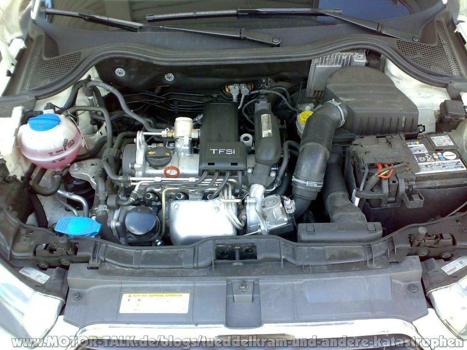

Der Händler hatte allerdings nur noch einen Ersatzwagen da: Einen Audi A1, tiefergelegt, Sportausrüstung, 18' oder 19'er Bereifung, bretthart. Nicht der klassische Mietwagen. Da nichts anderes da war, haben wir ihn mitgenommen: Mein Schwiegervater weigerte sich, ihn zu fahren, meine Freundin schimpfte über den geringen Platz hinten (stieß oben an die Decke), ich fand's ganz amüsant, da andere Audi-Fahrer immer Ampelrennen mit der Kiste machen wollten.
[bild=2]

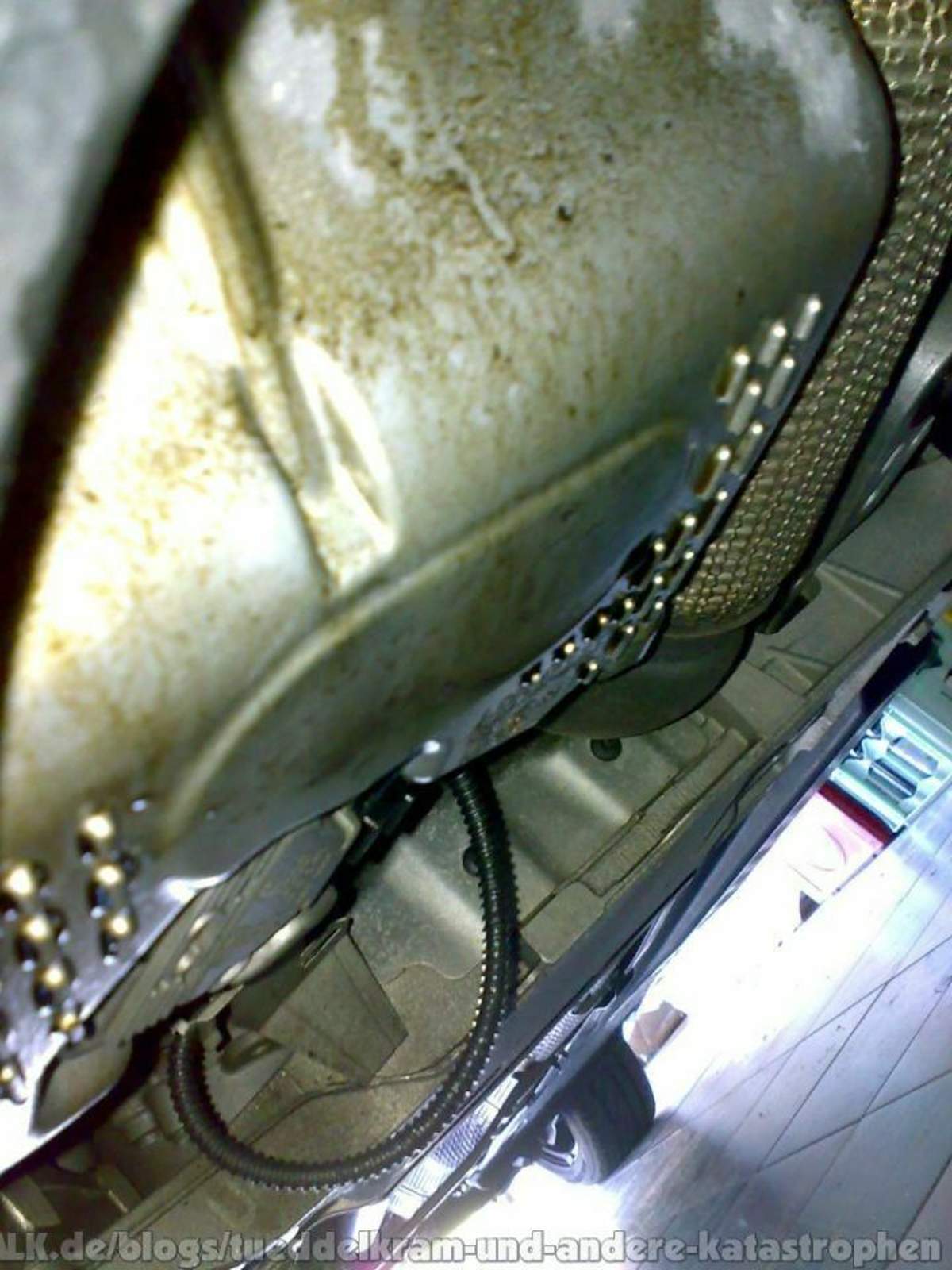

Interessant: Weniger Verkleidung zwecks besserer Wärmeabfuhr:
[bild=3]

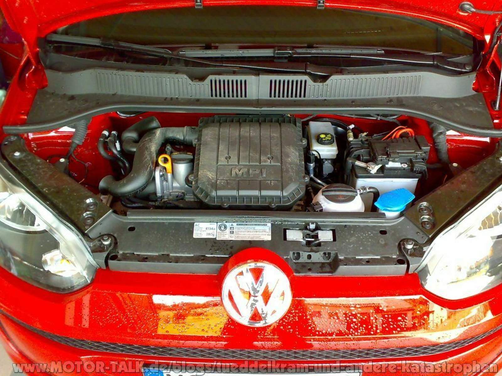

Immerhin einmal etwas mit Einweg-Kopfdichtung. Aber: Schwiegervater und Freundin waren damit zufriedener als mit dem A1.
Nach kurzem meldete sich auch unser Händler: Turbo defekt, Öl sehr warm geworden, ob der Motor Schaden genommen habe, könne man erst nach genauerer Prüfung feststellen: Ölwanne bzw. ggf. Kopf runter. Nach kurzer Zeit der Anruf - mein Schwiegervater in Spe hatte mich mittlerweile gebeten, die Sache zu übernehmen - Motor soweit in Ordnung, Turbo & Anbauteile müssen getauscht werden, Summe vierstellig.
Darauf hin meinerseits eine Anfrage bezüglich Garantie/Kulanz, dies werde man prüfen. Rückinfo: Garantie entfalle aufgrund des Fahrzeugalters, Kulanz werde übernommen - dies ergab eine immer noch etwa vierstellige Summe.
Daraufhin fuhren wir zur direkte Klärung beim Kundenberater vor Ort: Der verneinte weitere Kulanz, gab aber an, man könne nochmals in Wolfsburg direkt einen Antrag stellen. Konfrontiert damit, dass die TSI der ersten Baujahre ggf. bauartbedingt Fehler dieser Art aufweisen, bestätigte er dies zu Teilen, gab aber an, dafür würde er als Händler nicht haften, man möge hier dann VW auf die Pelle rücken.
Nun, all dies sprach dafür, sich die Sache etwas genauer unter die Lupe zu nehmen. Günstigerweise konnte ich Zugriff auf die TPI (Technische Produktinformation von VW - hier werden u.a. bei Änderungen, Austausch, Defekten etc. am Fahrzeug von VW Informationen an die Werkstätten gegeben, was ggf. durch was ausgetauscht werden muß) erhalten.
Glücklicherweise war hier angegeben, dass bei einer Defektregulation, wie sie bei dem Motorschaden bei 25tkm vorgekommen war, auch der Ölvorlauf des Turboladers mitzutauschen war. Denn aufgrund der langen Ölwechselintervalle und der hohen Temperaturen in der kleinen Ölvorlaufleitung neigt hier scheinbar das Öl zum verkoken - in Folge wird das Laderlager nur unzureichend mit Öl versorgt, Laderschaden als Folge. VW hat dies durch den Verbau eines geänderten, besser isolierten bzw. anders dimensionierten Ölvorlaufs gelöst.
Hierauf fuhr ich mit meinem Schwiegervater als zweitem Zeuge wieder zum Händler, zuvor hatte ich mir vom Rechtsschutz auch schon einmal ein Aktenzeichen geben lassen. Nachdem der Kundenberater, den ich bezüglich des Ölvorlaufaustausch gefragt hatte, den Tausch verneint hatte, konfrontierte ich ihn schwarz auf weiss mit der TPI. Zudem verwies ich ihn darauf, dass hier ein Folgeschaden aufgrund nicht korrekt nach TPI erfolgter Nachrüstung vorliegt und ich ggf. den Händler - und nicht VW - aufgrund dessen verklagen würde.
An diesem Punkt stieg der Kundenberater mit den Worten "(...) Da kann ich mich jetzt nicht mehr zu äußern und verweise an meinen Vorgesetzen (...)" aus. In Folge unterhielt ich mich ein paar Hierarchien höher und hier zeigte sich die Niederlassung nochmal deutlich kulanter und gegen eine geringe Beteilung aufgrund der Fahrzeugwechselgeschichte übernahm die Niederlassung die Kosten - na, geht doch.
Auf den Verweis, dass ich jedes Mal wieder dort auflaufe, wenn das Fahrzeug in Folge defekt sein sollte, dauerte die Reperatur noch etwas an und mir wurde mitgeteilt, dass sehr umfangreich und ganz besonders gründlich gearbeitet worden sei.
Seitdem läuft der Touran ohne Probleme und der Händler ist äußerst freundlich und kulant - ich denke, wir werden dem Händler treu bleiben, nachdem wir uns ja nun ganz gut kennen 🙂.
