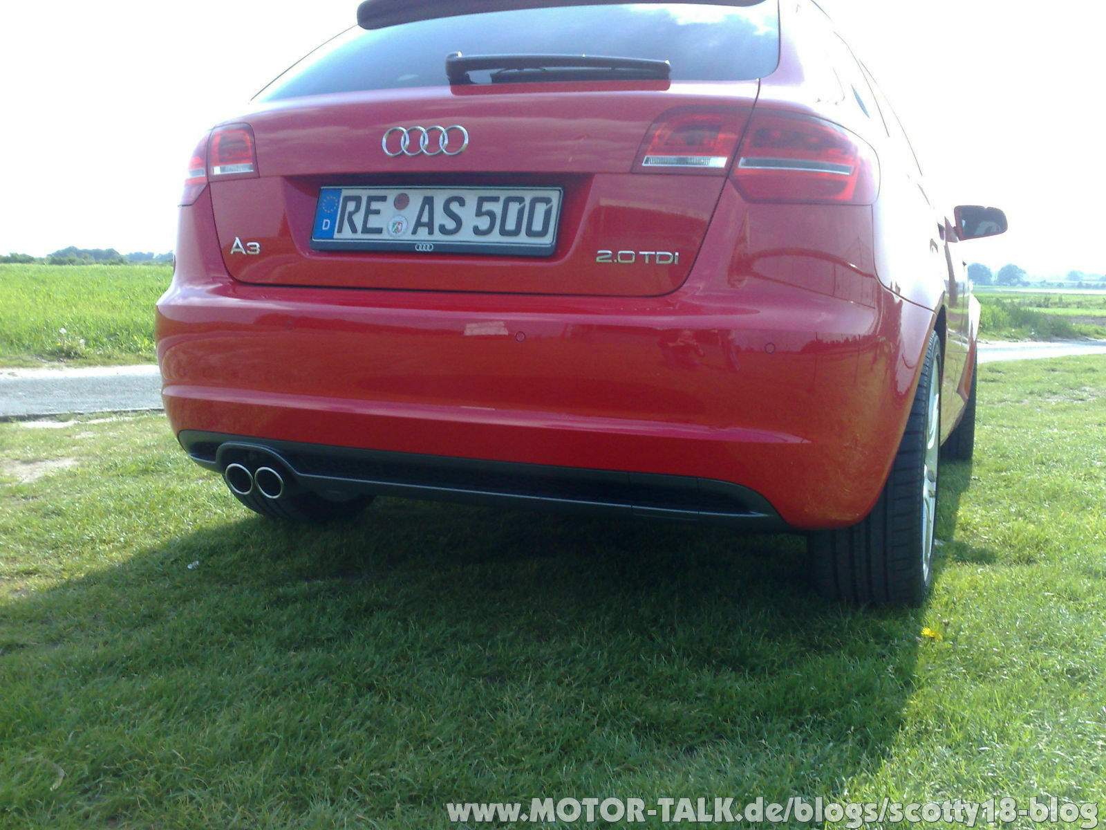

                                   Umbau von S-Line Exterieur 2007 auf S-Line Facelift Heck
Die alten Ultraschallsensoren passen nicht mehr - da her muss man neue bestellen sowie lackieren lassen.
Zudem müssen neue Stecker angeschlossen werden, die alten passen auch nicht mehr.
Folgende TEILE werden benötigt (für Heck mit PDC und OHNE AHK) .
Stoßfänger : 8P4 807 303 E GRU
Spoiler       : 8P0 807 434 F 1RR
Abdeckung (Gitter) : 8P0 807 819 A 01C
Abdeckung (Gitter) : 8P0 807 820 01C
Abdeckung (Gitter) : 8P0 807 824 01C
Abdeckung (Gitter) : 8P0 807 833 A 01C
Ultraschallsensoren 4 Stck = 1 Satz : 420 919 275 GRU
Abdeckung "Ladekante" : 8P4 807 421 A 01C
Gesamtkosten reg. ~  1000€ inkl. Lack (ohne Einbau)

sieht sehr schön aus 🙂 nur der preis iss ja ganz schön happig... also da müßt mir schon einer hinten rein fahren damit ich des machen würde 😁
mfg deniz
Fri May 08 18:51:55 CEST 2009    |    Scotty18
wer schön sein will muss leiden 😉  ...

konnte ich bei bisherigen verschiedenen Tageslichtern noch nicht feststellen.. also alles gut 🙂 !
Bei "rot" habe ich mir sagen lassen, dass es auch nicht so schwer ist zu lackieren wie bei silber / schwarz (den Farbton zu treffen)
Alles in allem ist es aber aufwendiger Misanorot zu lackieren da 3 Schichtlack !

Passt die 100% bei dir ? Wackelt die leicht, wenn du unter der Ladekante an die Stoßstange drückst ?
Sat May 09 12:58:45 CEST 2009    |    Scotty18
passt 100% und wackelt nichts - wie die alte auch !

Ja du BRAUCHST immer einen neuen Stoßfänger ! egal ob mit PDC oder OHNE- nur OHNE PDC ist es eine andere Teilenummer als die, die ich oben gepostet habe!

Sensoren kamen mit ~200€ zu Buche + Stecker und Kabel (Je Stecker ~9€ )
Der AUSPUFF passt nur 100% wenn man vorher das S-Line EXTR. Paket hatte ! Wenn nicht, stehen die Rohre zu weit nach innen!
Der alte Stoßfänger passt nicht mehr da die gesamte FORM anders ist!
das sind die GITTER EINSÄTZE im Spoiler Stck so um die 55€
diese werden in den Spoiler unten reingeclipst!

was ist denn die "Abdeckung Ladekante"
Tue Jun 09 16:36:34 CEST 2009    |    Scotty18
Die Kante zwischen Stoßstange und der Dichtung der Hecklappe !
