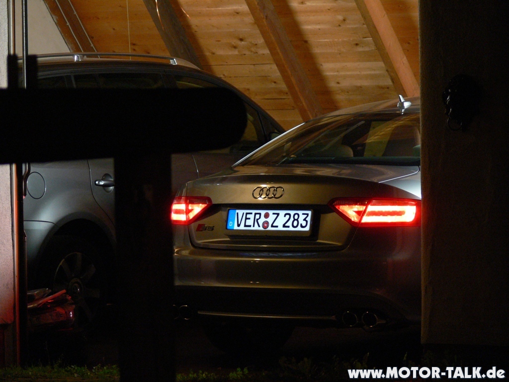

Auf Grund der, wie ich finde besseren  Optik - ist das SLN (Selbstleuchtende Kennzeichen) erstmal "stillgelegt" und musste der LED-Kennzeichenbeleuchtung weichen..
Genommen habe ich diese :
www.hypercolor.de/index.php?cat=c17_Kennzeichenlicht.html
inkl. der Checkwiderstände damit es keine Fehlermeldung im FIS gibt- Die Widerstände werden weniger "warm" wie die normalen Birnen. Sprich keine Probleme.
Alte Birnen raus -neue REIN fertig ...
Haltbarkeit-- Bisher 1 JAHR  ohne Probleme!
Ergebnis:
Siehe Fotos...

Uh... Dieses SLN sieht irgendwie gruslig aus. 😉
Tue Nov 18 16:05:18 CET 2008    |    Scotty18
wie darf man "gruselig" bei dir deuten ?
Tue Nov 18 16:13:43 CET 2008    |    Trennschleifer28040
Die LED's von Hypercolor leuchten sehr schön.😉
Ich selbst hatte immer auch welche vom Herrn Schön drin, nur leider musste jeden Monat die Garantie in Anspruch genommen werden (defekte LED's). 🙁
Netterweise wurden mir jetzt die neuen LED Kennzeichen Soffitten zugesendet (mit Kühlkörper), jedoch noch nicht getestet...
Bin gespannt wie lange sie bei Dir halten werden 😕 😎

schaut Super aus!! Wie geht das mit der Lampenüberwachung bei den LED´S?
Tue Nov 18 19:01:03 CET 2008    |    Urgrufty
Die Lampenüberwachung bei Fahrzeugen mit werksmässigen LED KZL erkennt einen Defekt, die Lampenüberwachung von "normalen" Glühlampen / Sofitten, hingegen nicht.

warum leuchtet das sln bei dir denn so blau-grünlich? meinst leuchtet einfach nur weiß.

Ist das SLN wirklich so ein bisschen grünstichig?
Wed Nov 19 17:18:31 CET 2008    |    Scotty18
Ja leider - das war mit ein Grund warum es gegen die LED`s getaucht wurde!
