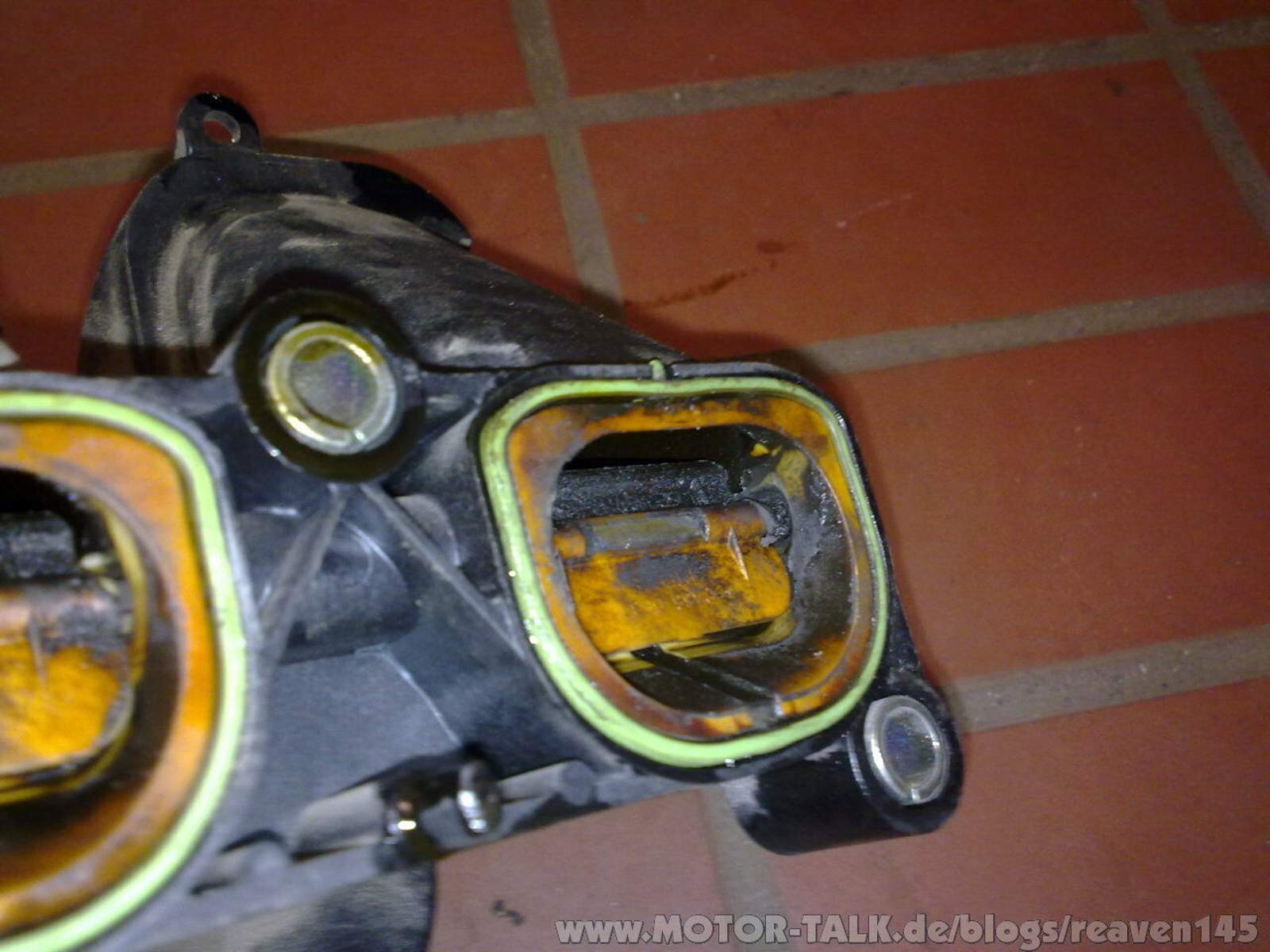

So nun hatte es mich auch erwischt :D, meine Wirbelklappen haben es wörtlich genommen und klapperten das es eine " Freude" war.
Habe den ganzen Ansaugkrümmer getauscht. Nun ist es wieder Still unter der Motorhaube ( wie auf einer Waldwiese):D
So noch schnell eine Audiodatei der defekten Wirbelklappen im Standgas.

Die Klappen sowie die Ansaugbrücke sieht ja richtig klapprig und alles andere als robust aus! :p

Dem silbernem Ventildeckel nach zu urteilen handelt es sich wohl um ein vFl Modell, ohne verstärkte Buchsen. Richtig?
Sat Jun 18 18:42:39 CEST 2011    |    Reaven145
richtig, ohne Buchsen, alte Ausführung, Bj. 2002. Deshalb habe ich auch die ganze Ansaugbrücke getauscht und nun würd ich sagen, die wird wohl halten bis das der TÜV uns scheidet.:D
Bei FFH war ich auch mit dem Auto, da hatte ich schon Geräusche. Aussage des FFH sinngemäß: da passiert nichts weiter und von abgerissenen Klappen hat er noch nie gehört. Wenn es lauter wird kann ich ja nochmal vorbeikommen. Nachfrage meinerseits nach den Kosten der Reperatur/Austausch ,war die Antwort ca 600,00€ ohne Arbeitslohn. Einzelteile wären bei meinem Bj. nicht möglich.

Da hat der FFH dich mal belogen!!
Geht sehr wohl die Wirbelklappen beim vFL zu tauschen!!
Guckst du ---> http://www.motor-talk.de/.../Attachment.html?attachmentId=697947

da magst du recht haben, schließlich will der FFh nicht Kleinteile tauschen sondern schnell Geld verdienen. Auch ein Grund warum ich dort nicht mehr hinfahre. Den Link finde ich super.:D Da kann sich jeder der nicht so bewandert ist ( mich eingeschlossen) ein Bild machen. Nach dem Motto " Grau ist alle Theorie" :cool:

Wenn man bedenkt,dass die Ersatzteile zusammen ca 100€ kosten,und du 600€ (ohne Einbau) bezahlt hast für ne komplette Brücke,da hört bei mir das Verständnis für die Teiletauscherstätten auf!
Und wenn die TTS mir mal wieder sagt "geht nicht,muss komplett getauscht werden" dann wird blöd geguckt wenn man Teilenummern und eine Einbauanleitung (dank MT !!!) sein Eigen nennen kann!:cool:
Dann heißt es mal ganz schnell "äääääh,jaaa,weiss nicht,muss ich gucken........oh ja gibts ja wirklich,muss ich aber bestellen":eek:
Gut,ist nicht bei allen Sachen so das man es reparieren kann,da muss getauscht werden,aber doch bei einigen!
Und spart (wenn man auch noch selbst schraubt) ein Haufen Euros,in deinem Fall alleine ca. 500€ Materialkosten!

Oh man, da hast du was falsch verstanden. 600,-€ Material sollte es kosten bei Ford. Bei meiner neuen freien Werkstatt habe ich für die ganze Brücke und eine Satz neuer Zündkerzen inkl. allem ( Hilfe beim Einbau) ca. 400,-€ gelöhnt. Das ist auch noch viel Geld, nur muss ich sagen das ich in dieser Werkstatt schon so manches Schnäppchen gemacht habe und nicht immergleich alles bezahlen muss. Service am Kunden eben mal so.:D

Könnte sein das ich das gleiche Problem habe, bei mir klappert es zwar nur bei gleichmäßiger Drehzahl von 4000 upmin ganz leicht.
Was mich richtig nervt ist das mein mk3 im Leerlauf selbstständig und unkontrolliert bis zu 4000 upmin hochdreht und erst nach einiger Zeit wieder abtourt. Auf mein nachfragen beim meinen nicht so freundlichen FH, meinte dieser das der Ansaugkrümmer getauscht werden müsste was alles in allem ca 700-750 Euro kosten würde. Hattet ihr das Problem mit der Leerlaufdrehzahl auch?

soweit ich weis sind die Klappen nur im unteren Drehzahlbereich geregelt,will sagen ab einer bestimmten Drehzahl sin die Klappen ganz offen und sollten daher keine Geräusche machen, aber man weiß ja nie. Wieviele Kilometer hat den Wagen dann gelaufen? In den zahlreichen Beitägen hier im Forum wo es allein um die Wirbelklappen geht findest du sicher noch den einen oder anderen Hinweis. Der Preis den der FFh genannt hat ist sicher richtig, nur muss man das ja nicht beim FFH machen lassen. Möglicherweise reicht auch der Wechsel der Klappen etc. Auch dazu gibt es viele Tipps im Forum, lies auch mal die FAQ. Ansonsten sind Fahrzeugdetails ( Bj. , Km, Benziner oder Diesel, Leistung, Typ) auch hilfreich beim Beantworten von Fragen.:D
