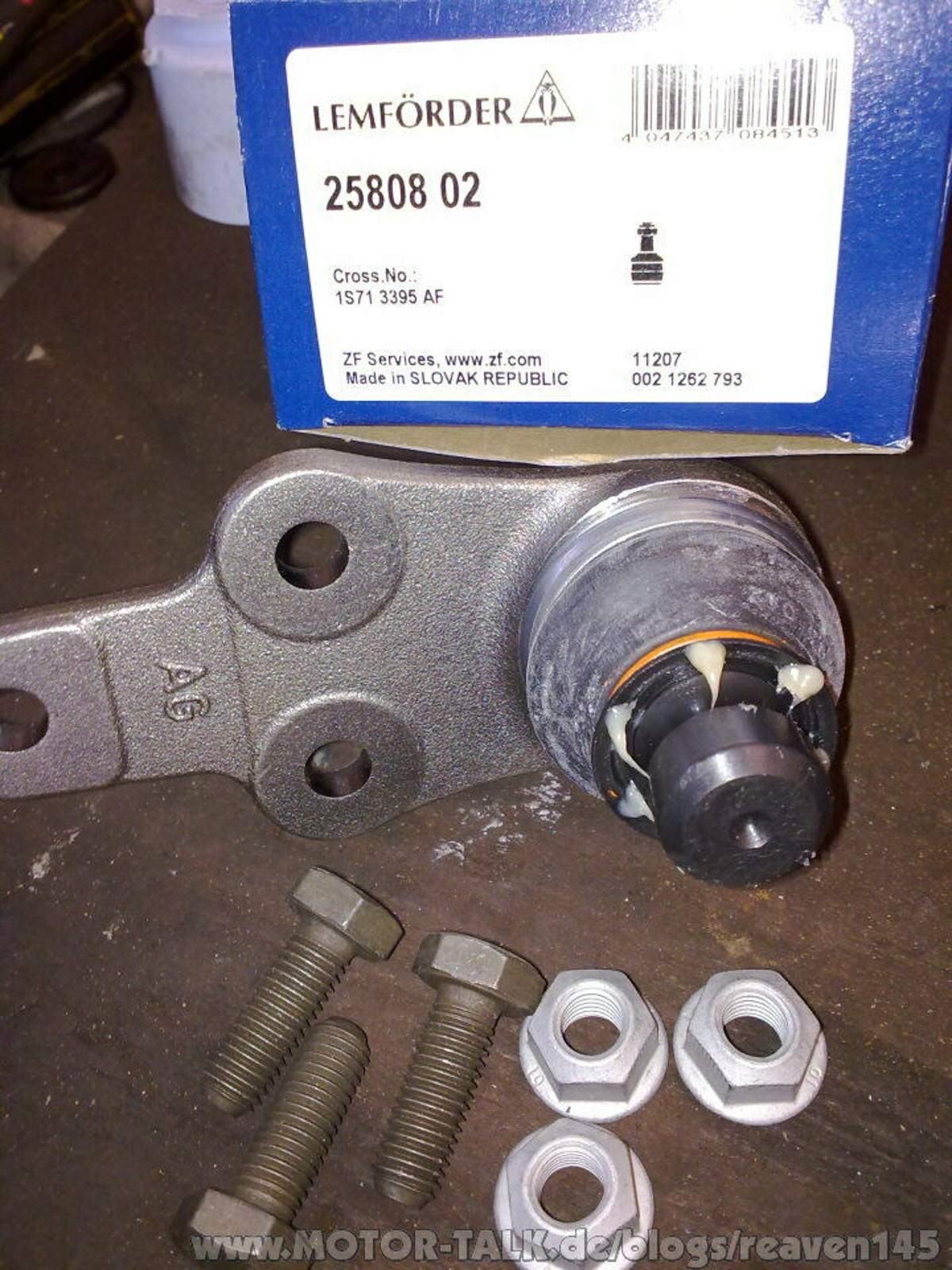

Verwendet habe ich welche von LEMFÖRDER . Da diese Ausführung komplett mit den neuen Schrauben ist.

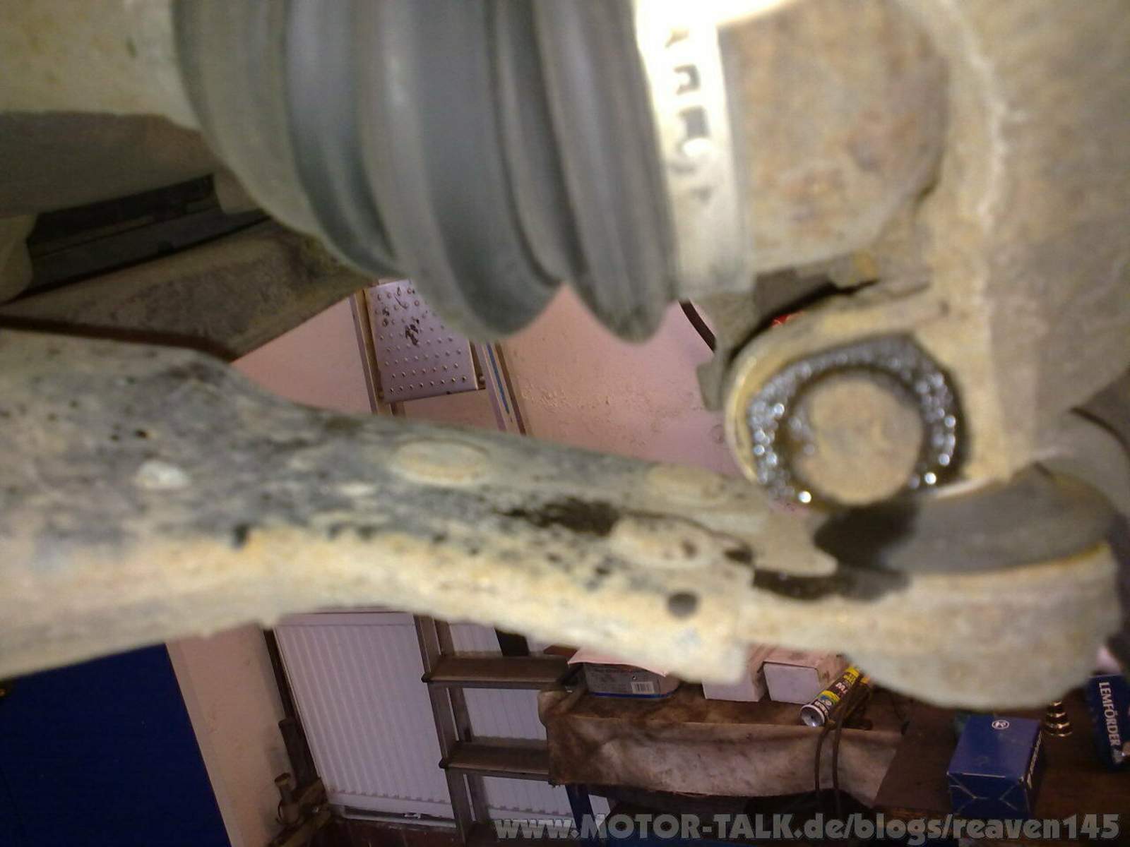

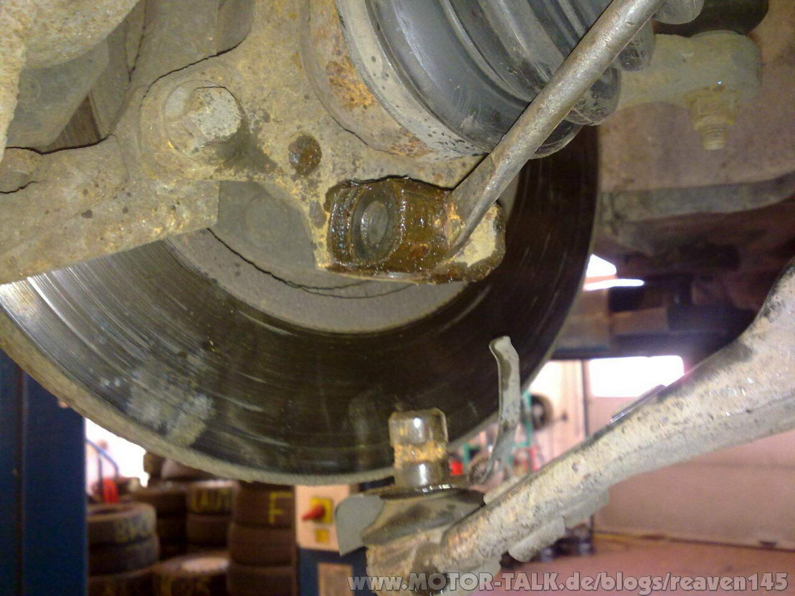

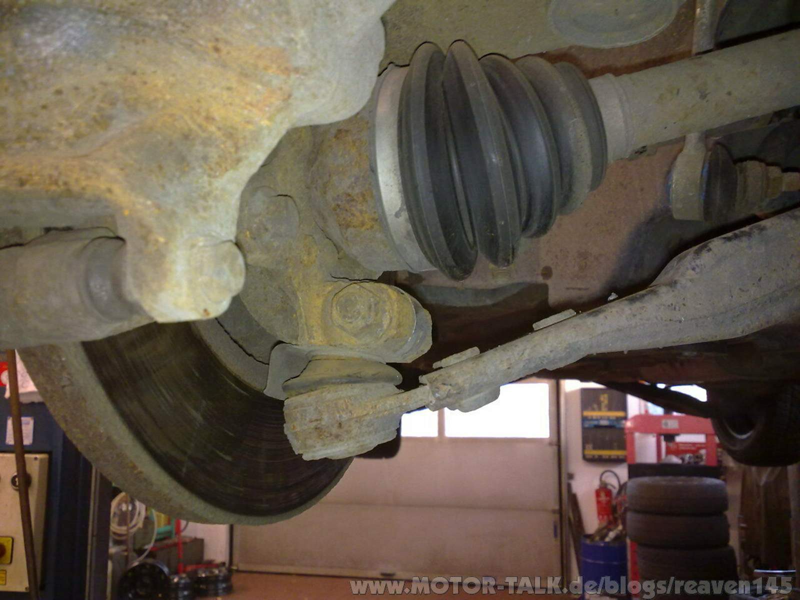

Nun wurden erstmal alle Schrauben/ Muttern gelöst und als erstes habe ich die Halteschraube vom Traggelenk demontiert. Dafür benötigt Ihr einen 18. Schraubenschlüssel und ne 55. Torx. Nach einigen hin und herdrehen konnte ich die Schraube ganz leicht herausziehen. Mit einem breiten flach Schraubendreher, welchen ich als Hebel nutzte, habe ich die Halteaufnahme für den Traggelenkkopf auseinandergedrückt und mit 1. 2. Hammerschlägen auf das Traggelenk war dieses auch schon herausgerutscht. Nun müssen nur noch die beiden Schrauben vorn und hinten am Lenker demontiert werden und dann das ganze Teil zur weiteren Bearbeitung ab auf die Werkbank.

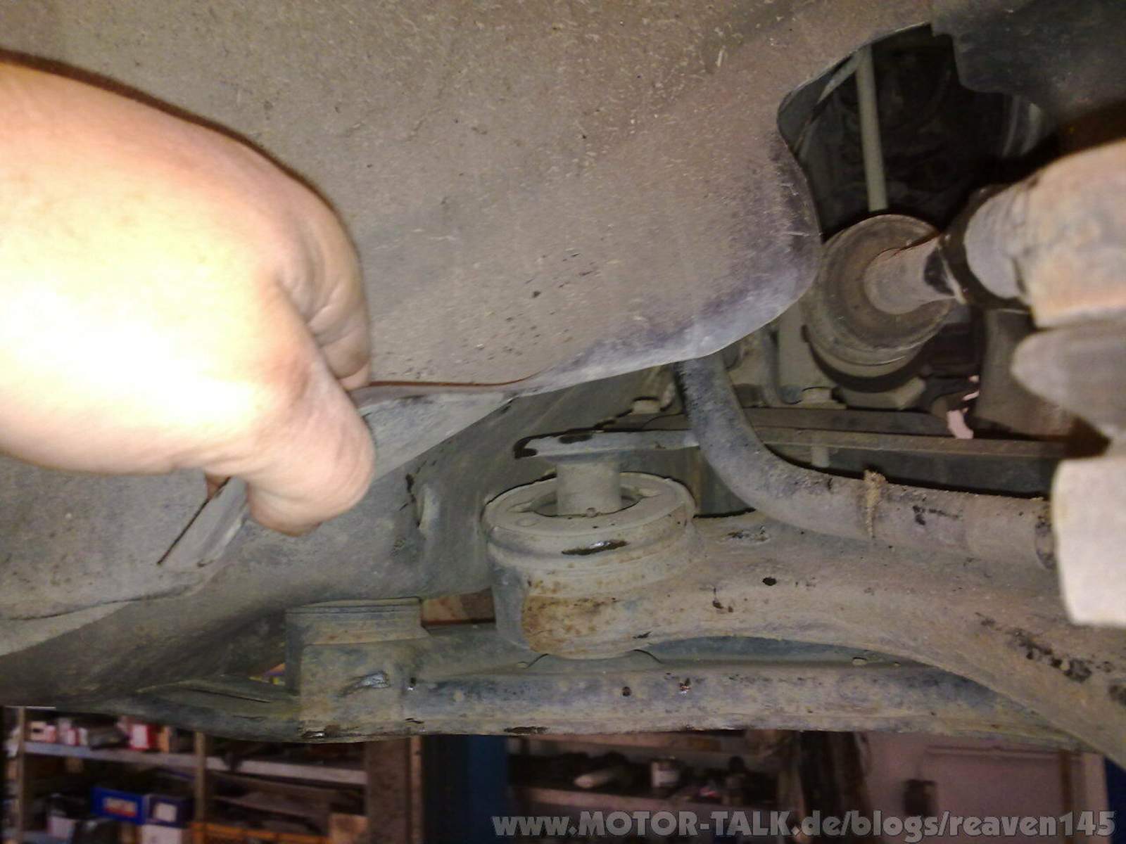

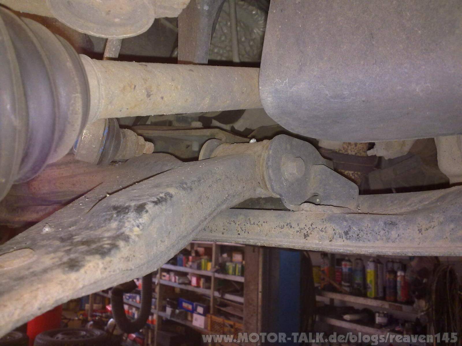

Die hintere Schraube des Lenkers war dann so ein Fall für die " ich dreh gleich durch Fraktion". Man wer hat sich das bloss einfallen lassen. Um diese Schraube komplett herauszubekommen, musste ich den kompletten Hilfsrahmen hinten lösen und etwas nach unten lassen. Hilfreich bei dieser Aktion war mal wieder der Getriebeheber. Wenn der Lenker draussen ist, sollte man nicht so viel an der Radaufnahme hin und herbewegen, damit nicht etwas beschädigt bzw. verstellt wird (Antriebswelle etc.).

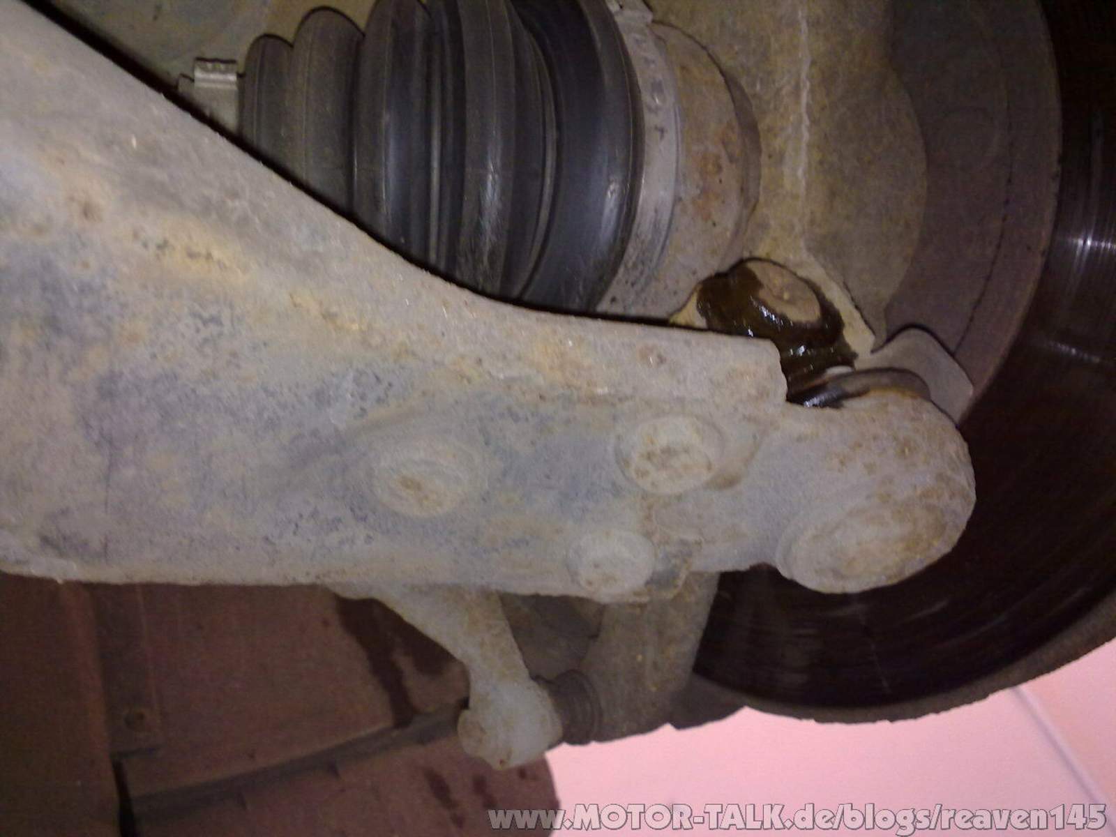

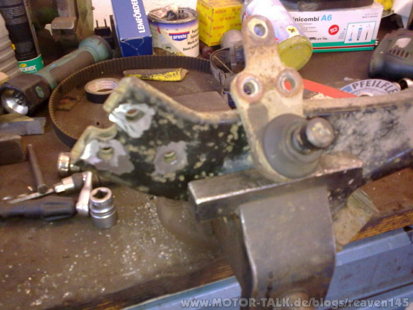

Da nun beide Lenker draussen waren habe ich die Nieten mit einer Flex bearbeitet.

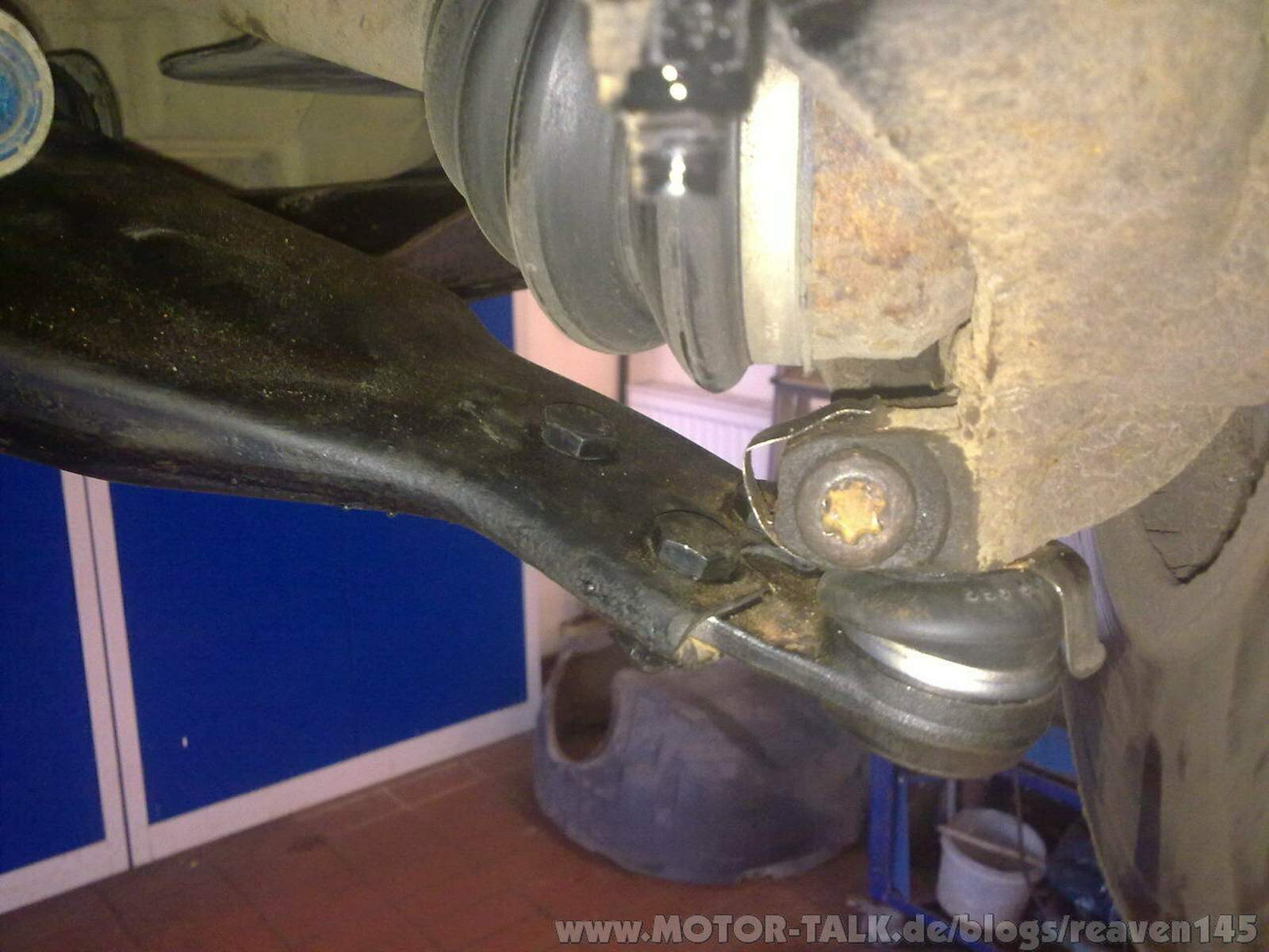

Der flachere Nietkopf wurde abgeflext, die Niet angekörnt und aufgebohrt. Das nimmt dem Niet die Spannung, anschließend mit einem Dorn den Niet herausgeschlagen. Als Unterlage für den Niet habe ich eine große Nuss genommen. Hat etwas gedauert, aber es ist machbar. Nun die alten Traggelenke raus und die neuen eingesetzt und verschraubt- Drehmoment 50Nm.

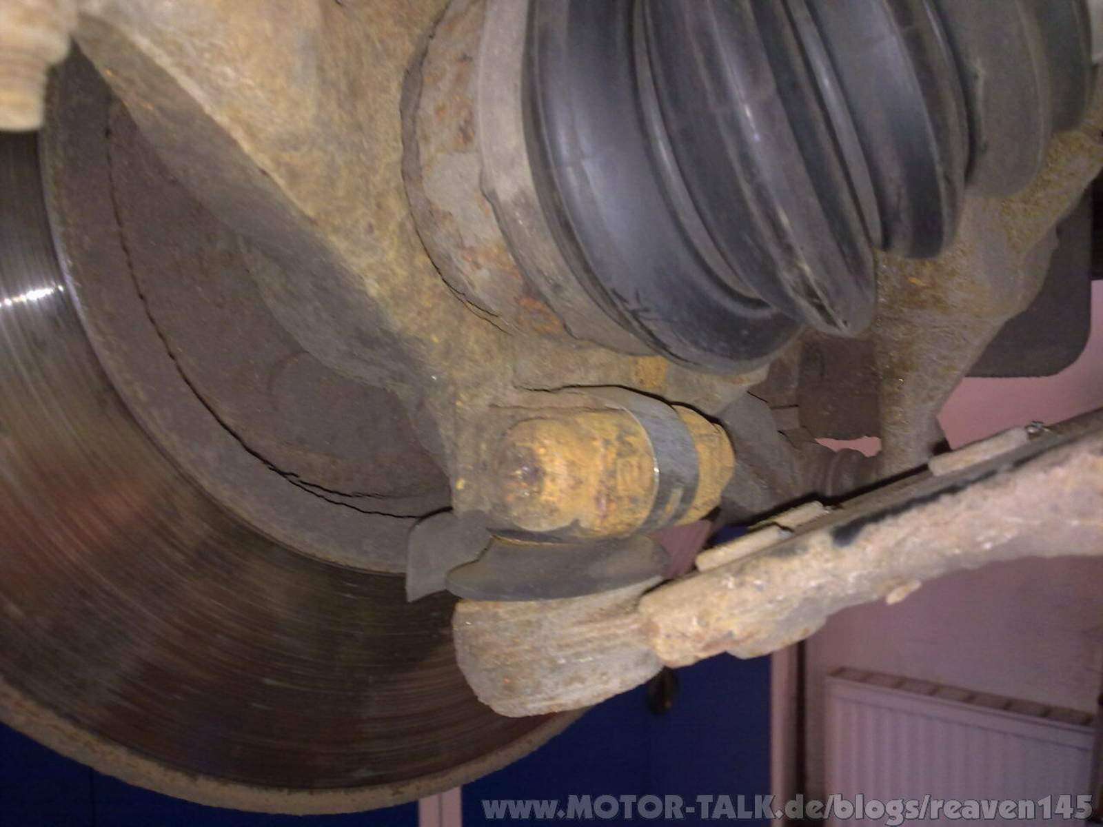

Etwas Rostvorsorge und die Montage erfolgt in umgekehrter Reihenfolge, was welch ein Wunder ziehmlich fix ging. Die Schraube am Traggelenk habe ich mit 83 Nm angezogen, die vordere Schraube am Lenker mit 80 Nm + 60° und die hintere mit 90 Nm + 60°. Nicht Vergessen das Schutzblech am Traggelenk vor der Montage wieder aufstecken.

verstehe nicht ganz warum du den ganzen Querlenker ausgebaut hattest...Ich hab vor einiger Zeit bei nem Focus, oder auch n Mondeo?? Naja war in jedem Fall das gleiche gemacht.
Auto hoch gelassen Nieten abgeflext, gebohrt rausgeklopft und nur das Gelenk raus, ist wesentlich entspannter...

Den ganzen Querlenker habe ich ausgebaut um 1. die anderen Buchsen zu checken, hätten ja auch defekt sein können . Dann wäre der komplette Lenker erneuert worden und die Traggelenke zum Händler zurückgegangen. zum Glück noch 1a Zustand
2. ist der Ausbau vll. wirklich nicht nötig wenn man die arbeiten am Auto erledigt, aber es ist auch eine beschwerliche und enge Sache.Beim Rauskloppen der Nieten habe ich mit einem großen Schlosserhammer draufgedroschen, das am Auto zumachen halte ich persönlich für nicht besonders clever, denn so werden andere Komponenten am Fahrwerk unnötig belastet, vll. sogar beschädigt. Danke trotzdem für die Meinung

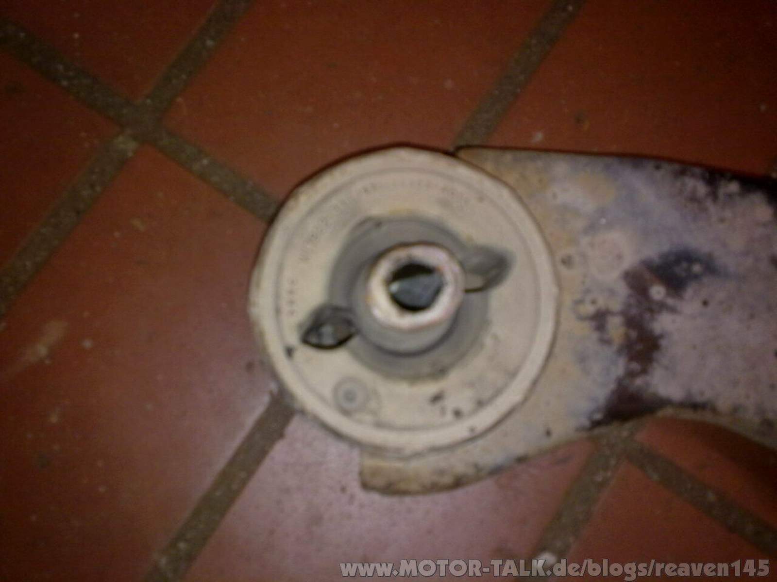

Beim Anblick der Querlenkerbuchsen .. wirst du den Querlenker demnächst nochmal ausbauen.
Wenn man schon die Traggelenke wechselt; so auch gleich die Buchsen oder gleich den kompletten Querlenker.
Sat Oct 20 18:03:04 CEST 2012    |    Reaven145
nee,nee die Buchsen sind ok, habe den Meister auch nochmal drüberschauen lassen. nun bin ich heute schon ca. 200km gefahren und ich merke den Unterschied, gerade auf Kopfsteinpflaster.

gut gemacht und super Beschreibung - Danke! Ich hätte aber lieber den ganzen QL getauscht. Lieber einen nicht ganz so teuren und dafür für einige Jahre Ruhe. Die Gummilager auf deinen Fotos sehen nicht so aus, also ob sie noch ewig leben würden.

Ich habe bei meinem Mondeo vor etwa einer Woche den kompletten Querlenker gewechselt, deswegen habe ich jetzt noch das gekaufte Traggelenk von Febi-Bilstein ueber falls jemand Interesse hat bitte melden.
Der Querlenker inclusive Lagern ist aber im Zubehoer auch gerade mal doppelt so teuer wie das Traggelenk alleine. Da es sich um einen Unfallschaden handelte und die Spur nicht mehr stimmte habe ich mich dann doch dazu entschlossen den ganzen Querlenker zu wechseln. Jetzt ist wieder alles ok.
Im uebrigen fordert das Werkstattbuch, dass bei einer Demontage der Querlenkers die beiden Schrauben am Rahmen ersetzt werden muessen !
Das ist wohl so aehnlich wie mit Zylinderkopfschrauben, die ja auch nicht mit explizitem Drehmoment sondern Gradzahl vorgespannt werden muessen. Daher sind die eigentlich nicht wieder zu recyceln. Ich abe mir jedenfalls neue beschafft, die sind leider nicht im Lieferumfang des Querlenkers.
Da das Anziehen bei auf den Raedern stehenden Fahrzeug passieren soll ist anzumerken, dass die voderer Schraube nur ganz besch... anzuziehen ist. Ein langer Hebel passt dann nicht, ein kurzer erfordert Kraefte eines Goliath um die 60 Grad zu erreichen.
Die hintere Schraube ist da unproblematischer, da diese senkrecht steht.
