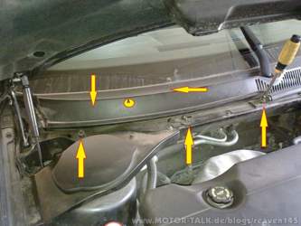

Heute möchte ich mich mal dem Thema Pollenfilter/ Innenraumfilter Austausch widmen, da diese Arbeit auch von Laien wie mir zubewerkstelligen ist.
Anleitungen habe ich einige im Netz gefunden. Hoffe aber mit diesem Beitrag den Wechsel des Pollenfilters für andere Leser zu vereinfachen.
Alle Arbeiten geschehen auf eigene Gefahr.
Um es kurz zu machen habe ich ein paar Stichpunkte erstellt und auch ein paar Bilder gemacht
  • Scheibenwischer mittig stehen lassen
  • Motorhaube öffnen
  • Demontagepunkte 3 Torxschrauben
  • Abdeckung -A- nach unten und dann leicht nach links schieben
  • Abdeckung vorne etwas anheben
  • Halteclips nach oben drücken
  • Pollenfilter nach vorn herauskippen und entnehmen
  • Filterkasten säubern
  • neuen Pollenfilter einsetzten und oben sitzenden Clip wieder nach unten drücken
  • Abdeckung in umgekerten Reihenfolge wieder montieren
Achtung !!! die Gummilippe " Bild 6" muss sauber in den unteren Scheibenrahmen eingesetzt werden sonst schwimmt bald der Beifahrerfussraum, eine spätere Kontrolle des Fußraumes nach einem ordentlichen Regen oder dem Besuch einer Waschanlage kann dennoch nicht schaden.🙂

Ich hab das letztens erst in der Werkstatt machen lassen, weil meine Gummilippe überhaupt nicht mehr auf der Scheibe saß. Nach einer Autowäsche hatte ich nen kleinen Wasserfall im Beifahrerfußraum und der Pollenfilter war durchweicht *seufz*.
Mon Mar 19 09:56:31 CET 2012    |    ulsc976
Ja, die Kunststoffleiste bzw. die Schiene, die an der Scheibenunterkante sitzt ist das große Problem wenn´s um Wassereintritt geht. Ich habe diese Leiste komplett entfernt, die Scheibenkante inkl. Schieneinnenteil gesäubert und mit Silikon wieder drangepappt. Jetzut ist dicht im Schacht....
Der Windlauf (A) verzieht sich auch mit der Zeit, sodass er nicht optimal plan an der Scheibe sitzt. Leider, leider.
