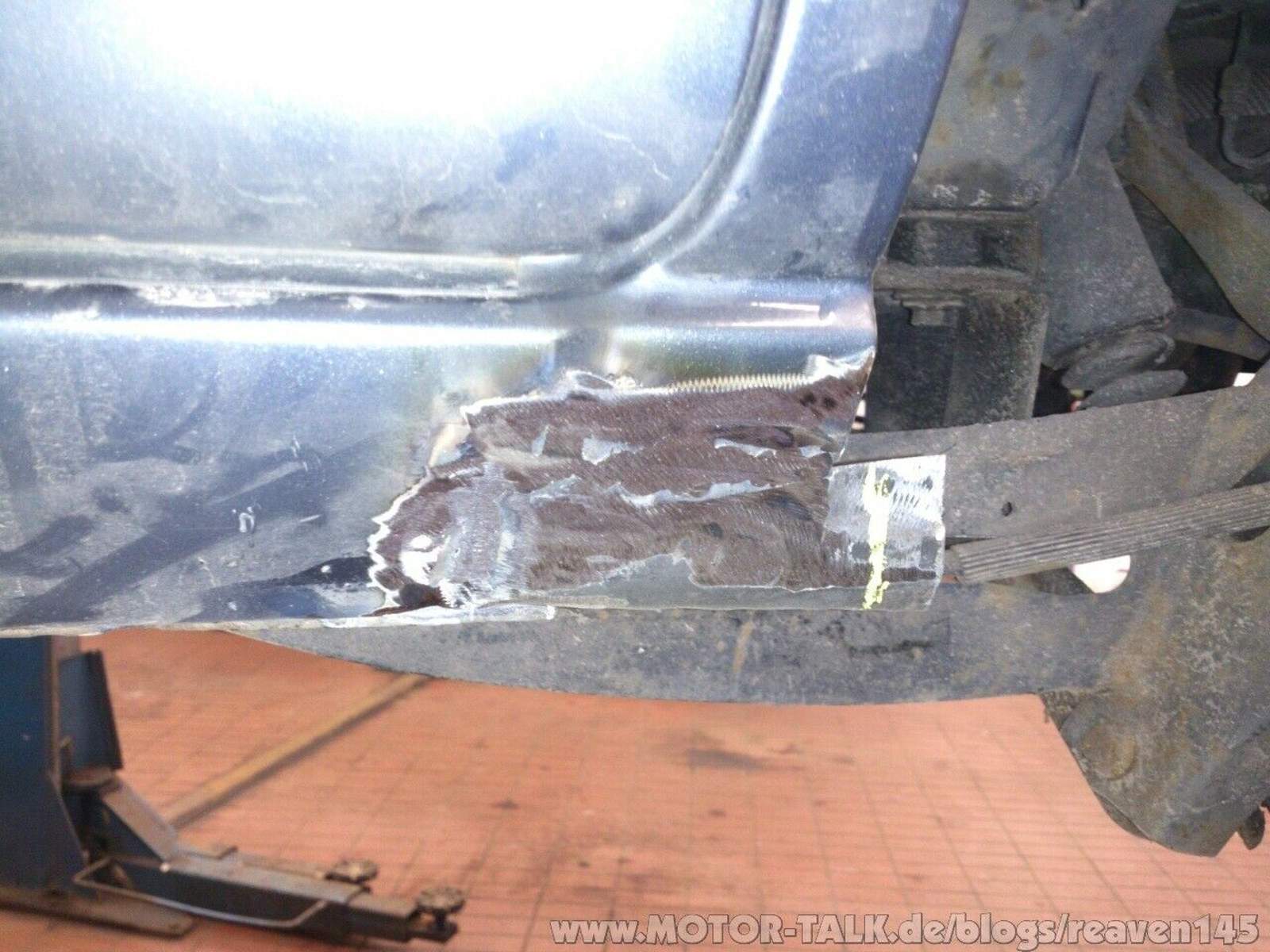

Bei der Vorkontrolle zum anstehenden TÜV an meinem mittlerweile 11 Jahre alten Auto, sind mir braune Flecken an beiden Seiten der hinteren Radhausinnenseite im Bereich des Schwellers aufgefallen. Da dieser Bereich eigentlich schon ganz gut geschützt zusein scheint, durch die Radhausverkleidung aus Kunststoff, birgt aber gerade dieser vermeintliche Schutz auch das Problem, das dahinter die braune Pest wüten kann, ohne vorzeitig entdeckt zu werden.
Naja , Holzauge sei wachsam, dachte ich und das bisschen Rost wird wohl nicht so schlimm sein. Dennoch Rost oder Durchrostung im Schwellerbereich ist recht oft ein KO Kriterium beim TÜVer.
Schnell waren die Räder runter und die Radhausverkleidungen demontiert, 6 unterschiedliche Schrauben und dann noch 3 Plastepins pro Verkleidung, wer hat sich sowas blödes wohl nur ausgedacht.
So dann die “Kontrolle“ mit dem Schraubendreher. Zu blöd nur das die linke Schwellerseite schon morsch war.
Nix mit Entrosten und neu versiegel. So ein schönes großes Rostloch welches mich da “anlächelte“, eine Freude für jeden TÜVer.
Da hilft kein Spachteln oder Ausbessern. Die durchrostete Ecke muss raus! Rechts hingegen war nur entrosten und versiegeln nötig da oberflächlich.
Also die Flex rausgeholt und die ganze Schwellerecke rausgetrennt. Man was ich da für einen Haufen Dreck in dem Schweller zu sehn bekam, hätte ich nicht für möglich gehalten. Mehr als eine Handvoll nassen Sand habe ich mit Hilfe eines selbsgebastelten Schabers aus dem Hohlraum des Schwellers geholt. Druckluft ist auch sehr hilfreich:-)
Ein Karosserieblech welches mir großzügigerweise überlassen wurde, diente nun als Grundstoff für die Sanierung des Schwellers. Nach einigen Anpassungsarbeiten hatte ich die neuen Blechteile zum verschweißen zurecht geformt und zugeschnitten. Der Karosserieschlosser war dann so nett und hat die Bleche eingeschweisst.
Nach einigen Stunden mit schleifen, spachtel und versiegeln war von dem Schaden nichts mehr zu sehn. Ein Rostschutz wurde noch aussen aufgetragen. Wenns wärmer wird und meine Kasse wieder voller wird der Schweller neu lackiert. Zum Abschluss wurden beide Schweller noch mit reichlich Hohlraumwachs behandelt. Die Radhäuser habe ich auch entrostet und mit Unterbodenschutz versiegelt. Dann noch die Montage der Radhausverkleidungen und der Räder, fertig.😁

Ein feuchter Hohlraum voll Dreck, dazu noch das nackte Blech ohne jegliche Konservierung wie man auf Deinen Bildern sieht, das nenne ich eine "Sollbruchstelle". So eine, die den Kunden über Kurz oder Lang dazu veranlasst ein neues Auto kaufen zu müssen.
Dass die Schäden erst nach 11 Jahren auftreten, da bist Du da noch gut bedient, denke ich.

Auf Bild Nr. 3 kann ich glaube ich erkennen, dass der Schweller an der Stelle eingedrückt ist. Der ist beim Mondi eigentlich gerade, soweit ich mich erinnere.

der Schweller ist gerade, sieht nur so aus wegen der Versiegelung die von denen mal aufgetragen wurde
