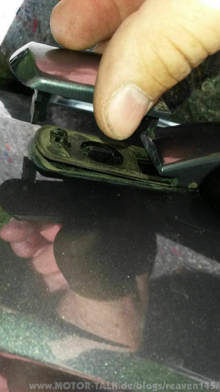

Nun zum Schlossausbau und Türaussengriff.
Es ist einfacher das gesamte Schloss inkl. Türgriffhalteplatte komplett in einem Stück zu demontieren und erspart unnötiges gefummel. Den grössten Unterschied zu Nebiru666 geschriebener Anleitung , wäre hier Punkt 5 , die Schraube wird nur gelöst, nicht herausgeschraubt, Sie verbleibt an der Türgriffgrundplatte. Dieses erleichtert auch die spätere Montage. Die eine Torxschraube der Türgriffgrundpatte wird auch hier nur gelöst, am hinteren Türgriff ist es nur eine.
Nun können die Schlossblende und der Griff aussen demontiert werden.
Jetzt ist die Zeit gekommen, wo die 3 Schlosshalteschrauben rauskönnen, dabei das Schloss von innen festhalten. Wenn man nun das Schloss in der Hand hat, muss man nur noch den Kunststoffkopf der Türgriffhalteplatte von vorne aus der Türaussparrung führen und kann dann die gesammte Einheit herausnehmen.
