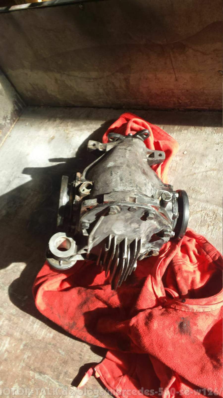

Nachdem ich das Getriebe zum Spezialisten gebracht habe, war es Zeit sich um das Differential zu kümmern
Das war relativ schnell ausgebaut, die Antriebswellen abgeschraubt, 3 Schrauben , wo es gelagert ist, gelöst, und schon war es draussen.DifferentialDifferentialDifferentialDifferential
Der zustand vom Differential hat mich nicht wirklich Überrascht.
Das war kein Fehler das ich es auch gleich ausgebaut habe.

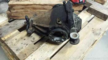

Dann habe ich es Zerlegt, alles sauber gemacht und dann die Teile gleich bestellt.
Differential abgeschliffenDifferential abgeschliffen
Differential ZerlegtDifferential Zerlegt
Die Lager innen, sowie das Spiel waren soweit noch in Ordnung, da es sonst keine Geräusche machte, entschied ich mich, es dann nur Abzudichten.
Bis die Teile dann da waren, habe ich das Gehäuse sauber abgeschliffen und entrostet.

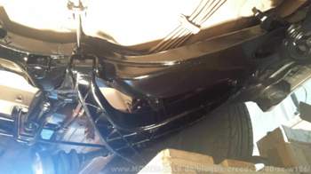

Unterboden
Den hatte ich dann an den Betroffenen Stellen sauber abgeschliffen, und danach mit Phosphorsäure behandelt. Dies Wiederholte ich dann nochmals, so das überhaupt kein Rost mehr vorhanden war.
unterbodenunterbodenDifferential aufnahmeDifferential aufnahmeUnterbodenUnterboden
Dann wurde alles Grundiert. Da diese Braun war, hatte ich mir dann einen 2 K lack besorgt, der ungefähr den Farbton hatte, wie der Unterboden vorher. Es traf den nicht ganz, aber sah doch um einiges besser aus als das Braun :)
UnterbodenUnterbodenKardantunnelKardantunnelUnterboden EndtopfUnterboden EndtopfKardantunnelKardantunnel
Die Achse hatte ich dann auch Schwarz Lackiert, so wie sie auch Original Lackiert war.
Das Ergebnis war bestechend, jetzt kann ich sagen das er nahezu Rostfrei ist
Achse rechtsAchse rechtsAchse linksAchse linksUnterboden EndtopfUnterboden EndtopfAchseAchse

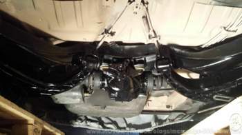

Da jetzt nun alles Erledigt war, ging es an den Zusammenbau. Als erstes Baute ich das Differential wieder ein.
Dabei habe ich auch gleich die ganzen Gummilager erneuert, die nicht mal so Günstig waren als ich Dachte. Aber wer weiß ob es die in ein paar Jahren noch gibt.
DifferentialDifferentialDifferntialDifferntialKardanlagerKardanlagerHardyscheibenHardyscheiben
Hardyscheiben und Kardanwellenlager hatte ich dann auch gleich angebaut.
