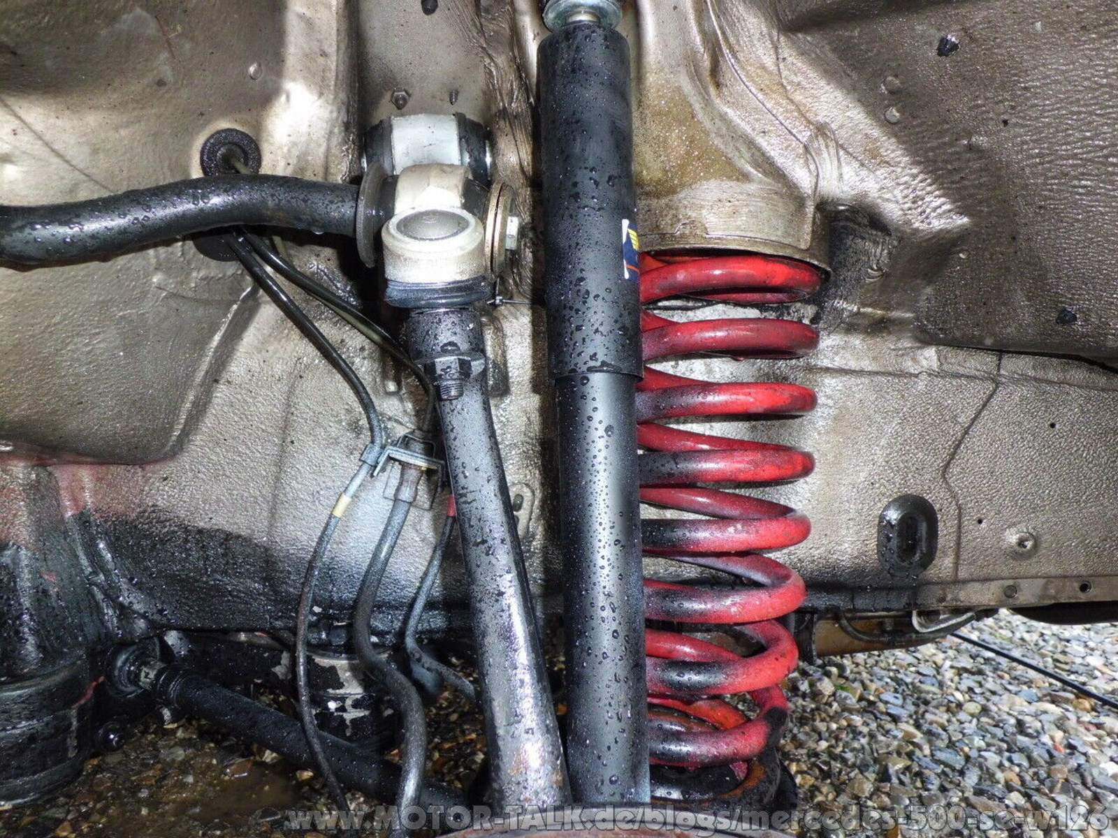

Nun ist es an der Zeit die grösste Baustelle in Angriff zu nehmen, Hechscheibenrahmen
Mir ist bekannt, das dies eine große Herausforderung ist, aber ich nehme sie an.

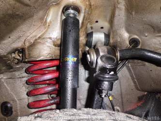

Als erstes habe ich ihn erst mal Außen Komplett gereinigt, Inclusive Unterboden Wäsche.
Dann bin ich auf die Suche nach der Braunen Pest gegangen, nicht das da unliebsame Überraschungen auf mich warten.
Ich war überaus Positiv überrascht. Am Unterboden waren einige Stellen wo er etwas anfängt, aber das sollte nicht zum Problem werden, da ich diese auch gleich abschleifen und behandeln werde.
Die Neuralgischen stellen sind Nahezu Rostfrei.
Achsaufhängungen, Wagenheberaufnahmen. Kofferraumboden, Ersatzrad Wanne. Unter der Batterie. Radläufe und Radhäuser. Federaufnahmen.
Dann ging es los mit der Demontage im Inneraum.
Dies war Schnell erledigt, da ich ja schon mal einen w126 Innen zerlegt habe :D
Auch dort wurde ich nicht negativ Überrascht.
Der Boden ist absolut trocken und Rostfrei.
In der Seitenwand unter den hinteren Seitenscheiben nichts.
Auch hinter den Chrom Abdeckungen ist es absolut Rostfrei.
Unter den Einstiegleisten zeigten sich dann ein paar kleine Stellen Flugrost.
So nun war aauch der Hechscheibenrahmen von innen Sichtbar, dort sieht man einige Stellen wo es schon unter dem Scheibengummi hervortritt, was für mich heißt, Jetzt oder nie.
Ich denke das ganze Außmass des Schadens kommt erst hervor wenn dann die Scheibe draußen ist.
Dies wird dann in der nächsten Zeit vorgenommen.
Vorerst bin ich erstmal Glücklich das der Wagen in so einem guten Zustand ist.
Somit lohnt sich hier auch der Aufwand mit der Reperatur des Heckscheibenrahmens.
