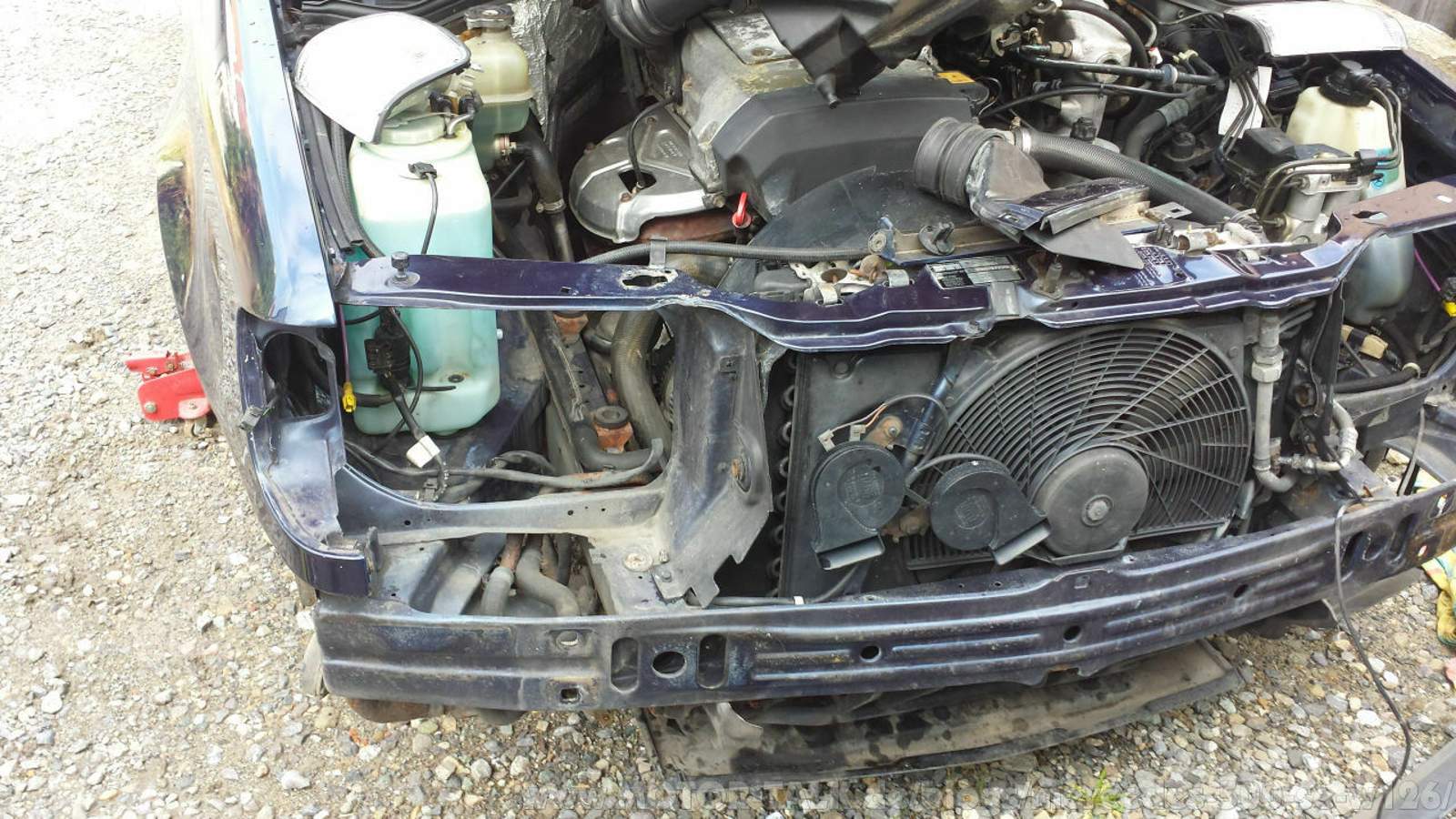

Soweit war dann auch alles gut, aber ein paar Tage vorher viel mir auf das der Motor im Leerlauf etwas unruhig läuft. Ab und zu ging er auch einfach aus.
Also schaute ich mal genauer nach was es sein könnte. Natürlich wusste ich von dem Problem eines Porösen Motorkabelbaumes, man hat auch gesehen das er davon auch betroffen war.
Also wackelte ich etwas an den Kabel herum, was ich hätte sein lassen sollen 🙁
Als ich am Kabel vom Lufmassenmesser herumwackelte bekam ich plötzlich heisse Finger, und unter der ummantelung gab es einen Kurzschluss, so schnell war ich noch nie im Auto um ihn Abzustellen 😰😰.
Daraufhin machte ich mal die Isolierung ab, und was ich da sah, verschlug mir erst mal die Sprache.
Die Kabelisolierung bröselte richtig vom Kabel ab, da war nichts mehr zu machen.
Also stand ich erst mal eine Weile dran, und isolierte die Kabel provisorisch mit Isoband, so das es wenigstens kein Kurzschluss mehr gibt.
Das sah dann auch richtig Abenteuerlich aus, aber den Zweck erfüllte es erst mal.
Das ein neuer Motorkabelbaum rein muss, war jetzt schon sicher.
Nach dem Start lief er dann gerade noch so im Leerlauf, nach ein paar minuten ging er aus und wollte nicht mehr starten.
Ich steckte dann den Luftmassenmesser ab, und dann lief er wenigstens wieder an, aber der Leerlauf war Haarsträubend.
Darauf stellte ich ihn erst mal in die Werkstatt damit man die Notwendigen Arbeiten für den TÜV erledigen konnte.
Der neue Motorkabelbaum war schnell besorgt, gibt es ja noch Original beim Freundlichen, den man dann auch noch vor dem TÜV einpflanzte.
So jetzt ging der Frust erst richtig los, der Leerlauf war nicht wirklich besser geworden.
Da nun ein neuer Kabelbaum drin war, konnte ich es aber Riskieren andere Bauteile einzubauen, ohne sie durch einen Kurzschluss zu zerstören.
Da half mir mein Kumpel aus, der auch einen 220er hat, allerdings als Cabrio. Aber das war in diesem Fall ja nicht Wichtig.
Als aller erstes Tauschte ich den LMM, und siehe da, er ging jetzt wenigstens nicht mehr aus.
Also erst mal einen neuen besorgen. Natürlich einen von Bosch, da von Billigmarken schwer abgeraten wird.
Dazu hab ich gleich noch neue Temperaturfühler für Kühlerwasser und Ansaugluft mitbestellt, diese sind ja nicht Teuer.
Als ich das alles eingebaut habe, hoffte ich sehr auf besserung, die aber nur minimal eintrat.
Der Motor lief und ging auch nicht wieder aus, aber der Leerlauf war grausam. Sobald ich höhere Drehzahlen hatte, lief alles Rund und sauber.
Das war der Augenblick wo sich der Frust von hinten nähert und Hämisch lacht 🙁🙁🙁😠😠😠😠
Nun ja hilft ja nix, also muss wieder das Cabrio herhalten.
Sämtliche Relaise wurden umgebaut, nichts keine Verbesserung 😠
Also dann eben das Steuergerät mal versuchen, wenns auch weh tut, und siehe da er läuft wie neu 🙂🙂🙂.
Was für ein Gefühl wenn man plötzlich den Fehler findet, unbezahlbar😁😁.
Nun da ich den Fehler hatte, nahm ich gleich mein altes Steuergerät und eilte zum Gebrauchteileversorger
meines Vertrauens.
Diesmal hatte ich Glück, er hatte auch noch dasselbe Steuergerät auf Lager. Musste es auch nicht gleich bezahlen, soll erst mal Testen ob es auch geht.
Das tut es auch, jetzt Läuft der Wagen wieder wunderbar ruhig und Rund, somit hab ich den Frust mit Fackeln vom Hof gejagt 😁😁😁😁.

Unter dem Ansaugkanal fiel mir eine Dicke Leitung auf, die einen Riss hatte. Also baute ich erst einmal alles aus, damit ich an den Lump überhaupt ran komme. Den dann auch erst mal erneuert.
Dabei habe ich die Kabel zu den Zündspulen auch gleich überprüft, die waren noch nicht so schlimm wie die vom Kabelbaum, hab die aber Vorsichtshalber neue Verlegt. Damit dürfte erst mal Ruhe sein.

Sun Oct 12 09:33:00 CEST 2014    |    Kollegola
Da habt iht Recht, hab etwas Falsch ausgedrückt.
Wenn ich ihn herrichte soll es natürlich keine Vollrestauration werden, möchte daraus ja kein Neuwagen machen.
Wenn ich so etwas mache dann schon eher an meinem SEC.
Damit meinte ich eher, das ich ihn Komplett entroste, Konserviere und evtl. eine neue Lackierung gönne.
ICh denke das sollte durchaus machbar sein.
Diese Entscheidung werde ich dann mal im Frühjahr treffen, vorerst hab ich mal einige Stellen entrostet und Konserviert, so verschlechtert sich der zustand auf jeden Fall nicht.
Gestern habe ich die Standheizung wieder zum Laufen gebracht, somit ist wieder etwas von meiner Liste gestrichen.
Ich denke an dem Wagen werde ich noch meinen Spass haben :-D
