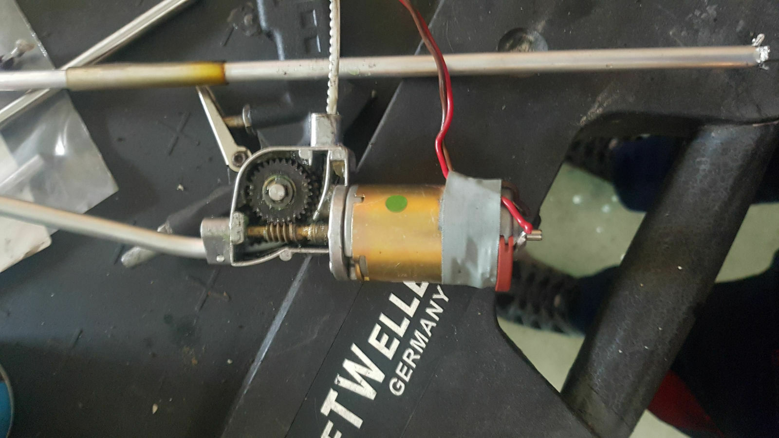

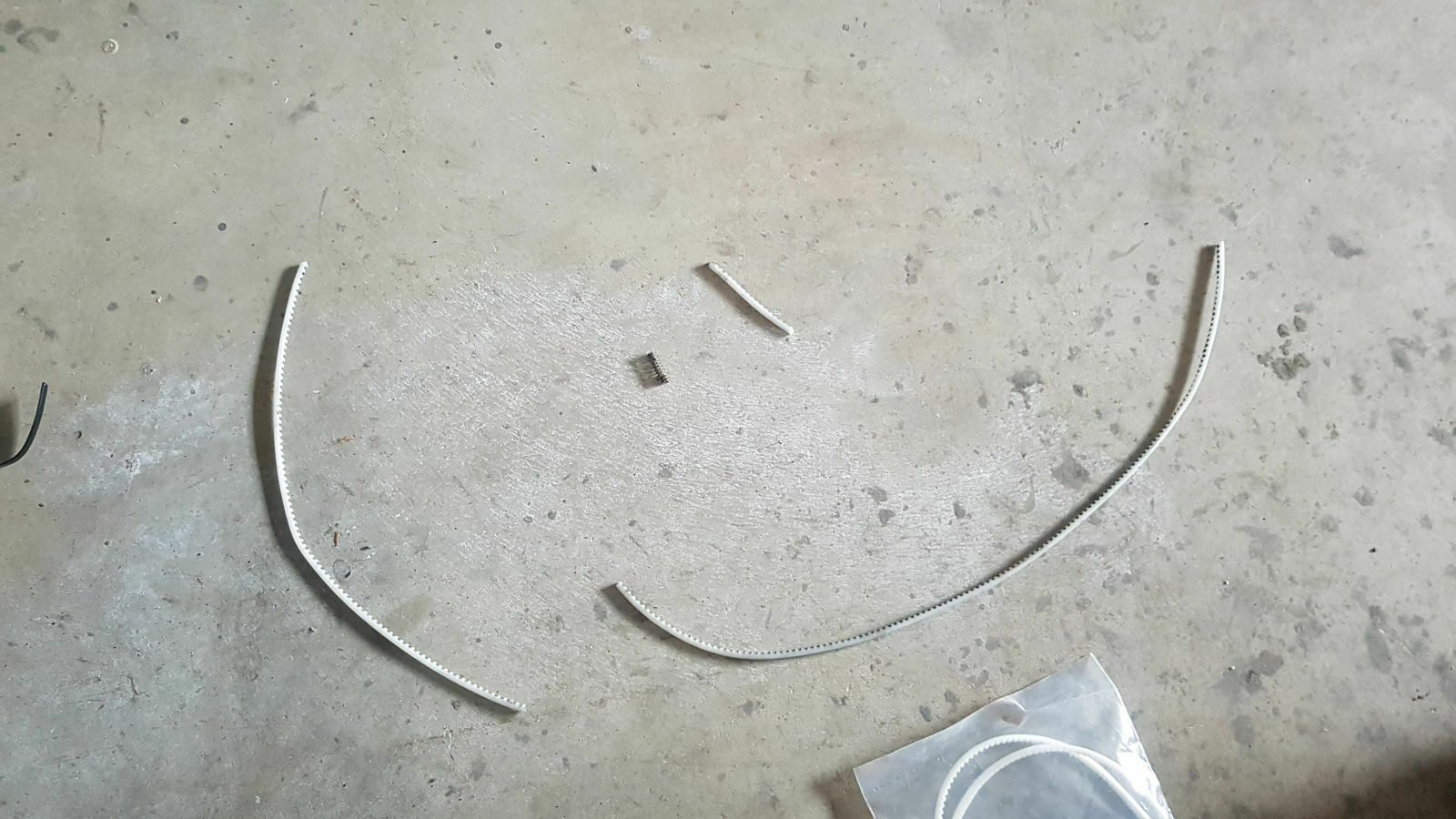

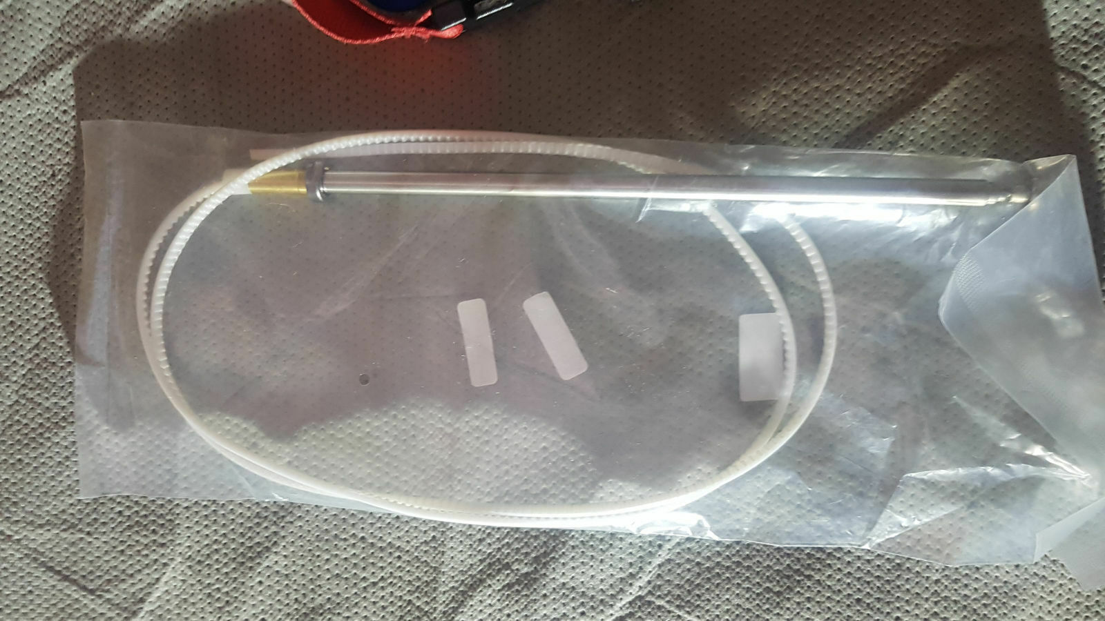

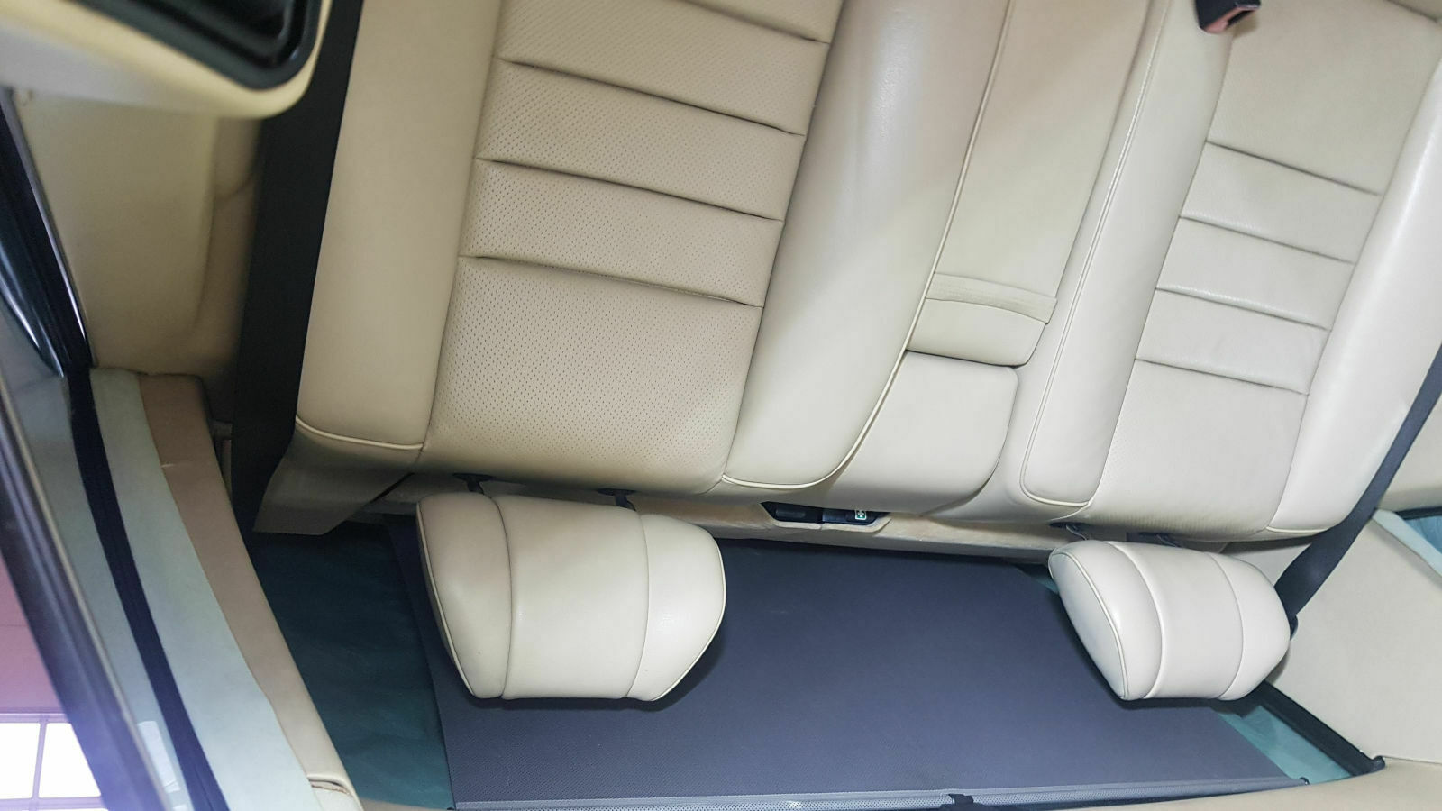

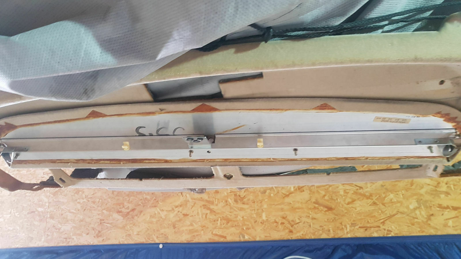

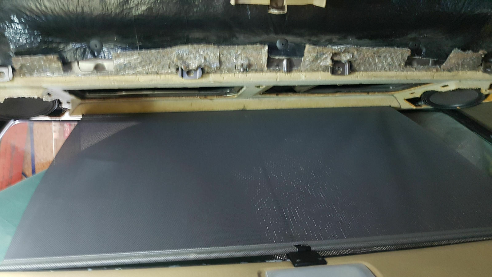

Nun ist mir Ende letzten Jahres wieder die Seele vom Heckrollo gebrochen.
Leider gibt es diese derzeit bei MB nicht mehr. Im Netz findet man noch einige Restposten, die aber unverschämt Teuer gehandelt werden.
Dafür das sie wieder nur ein paar Jahre hält, ist mir das Wirklich nicht Wert.

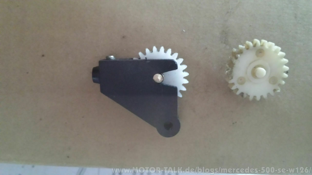

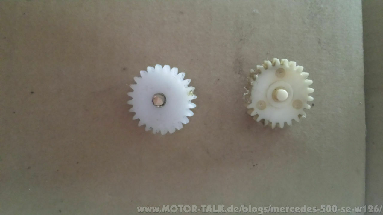

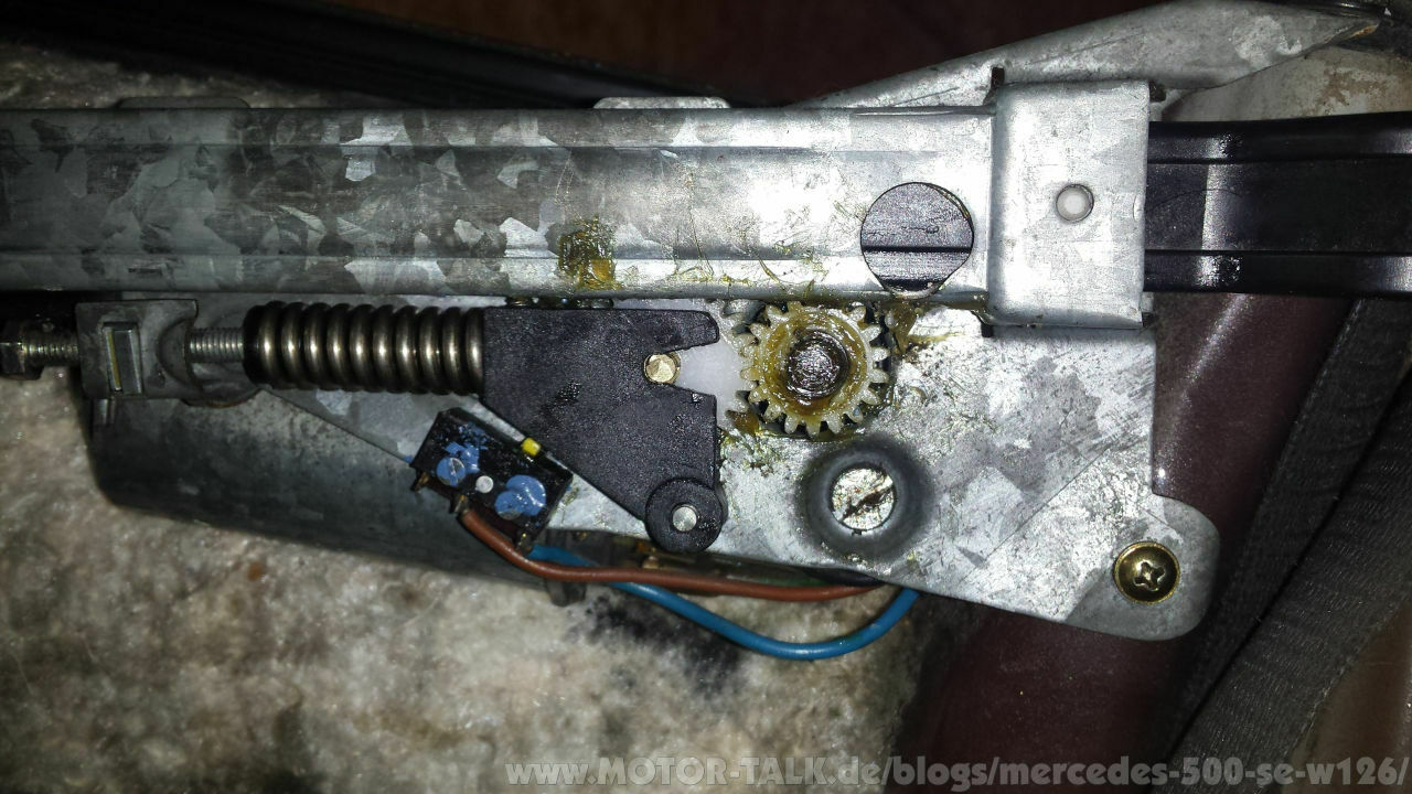

Nach etwas Recherche im Netz, wurde schnell klar, das einige die Seele von der Elektrischen Antenne dafür benutzten. Also habe ich mir so einen Antennenstab bestellt.
Die Verzahnung passte Perfekt.

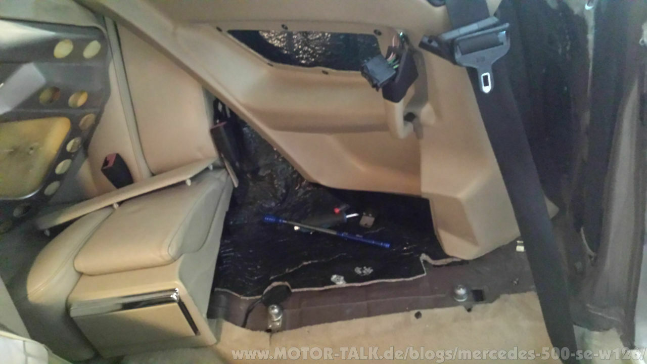

Dann habe ich wieder die Hutablage Ausgebaut um die Seele zu Tauschen.
Als ich alles Zerlegt hatte, wollte ich die alte Seele herraus ziehen, aber die saß richtig Fest drin.
Ich brauchte eine Zeit bis ich sie raus hatte. Dann wurde mir auch klar warum die Festsaß.

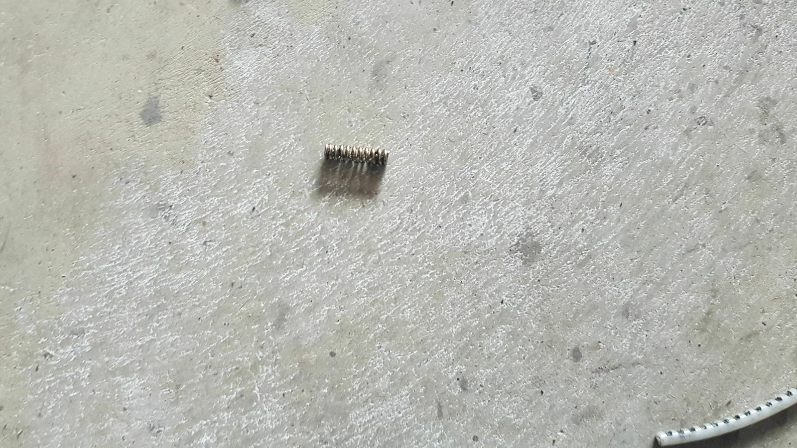

Hinten war eine kleine Feder drin, die sich mit der Seele verhakte, so das diese dann brach.
Ich weiss nicht ob die Feder unten ran kommt, oder ob ich die Falsch verbaut habe.
Ich habe sie aber Diesesmal draussen gelassen. Dann werde ich sehen ob es dann länger hält.
Der Einbau verlief wieder unspektakulär, so langsam habe ich Übung drin :D:D
Jetzt Funktioniert wieder alles am Dicken

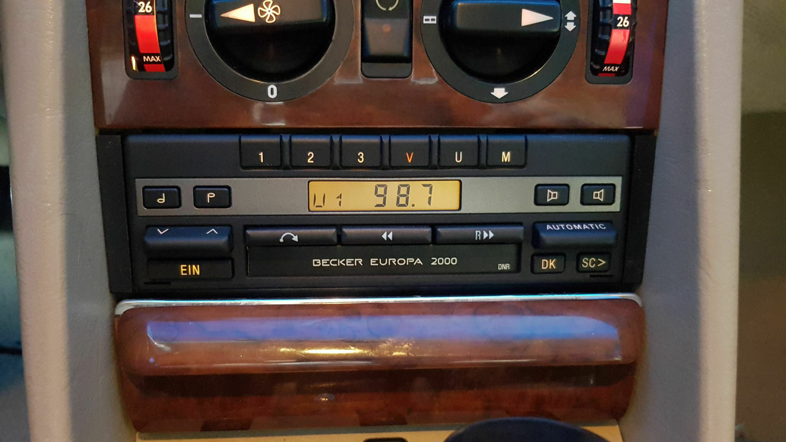

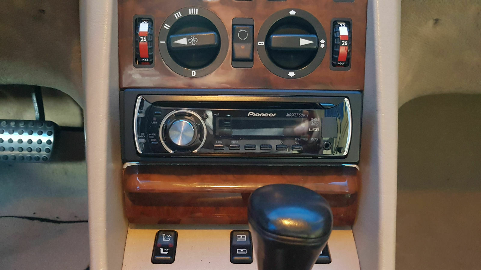

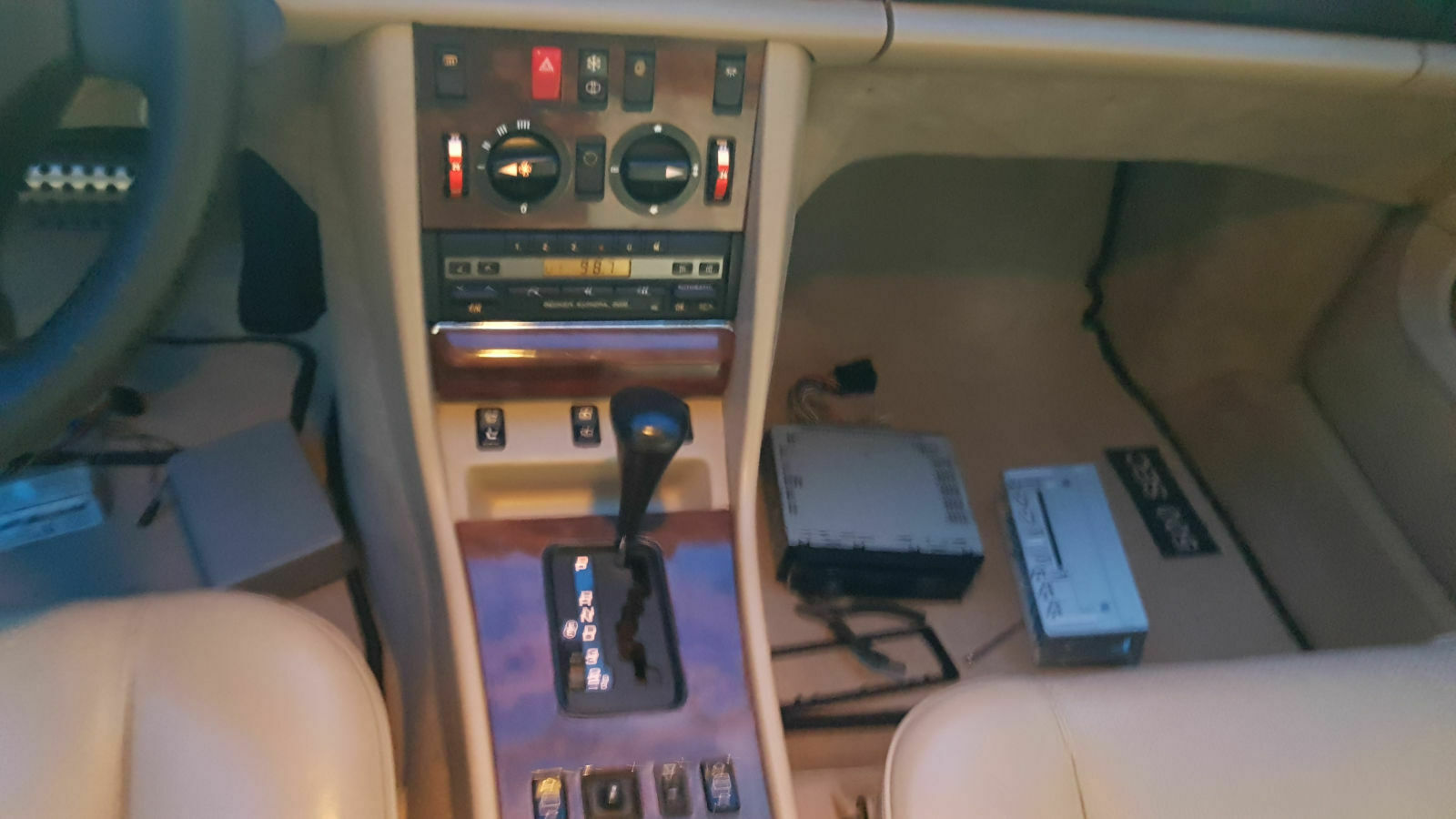

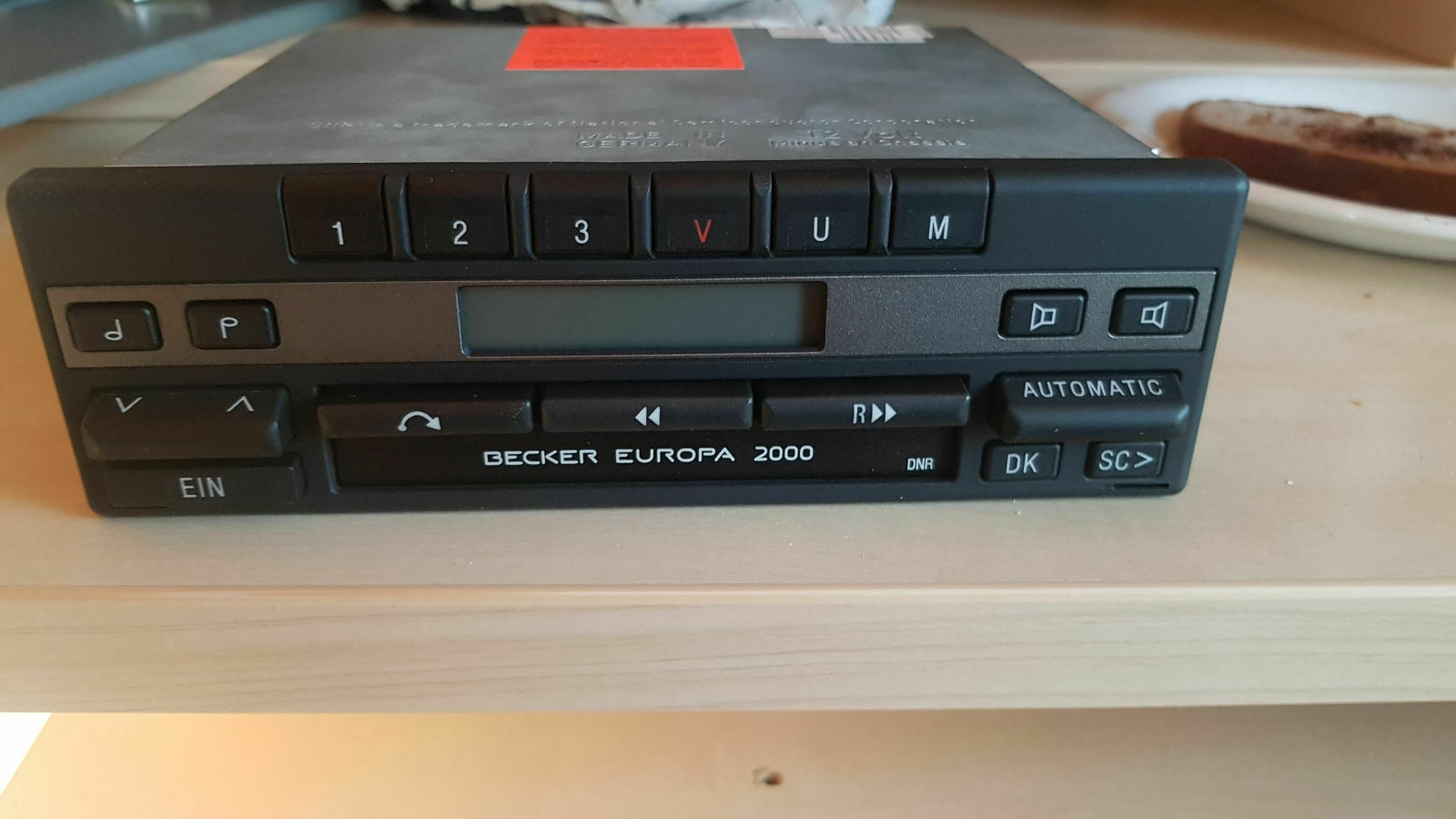

Diesmal ging es um das zu derzeit verbaute Radio.
Es war hier ein Pioneer Radio verbaut, das Natürlich vom Klang und Funktionen sehr gut war, aber nicht Wirklich Optisch in den SEC Passte. Mich störte das auch schon lange.
Ich hatte dann noch ein Originales Becker Europa, aus meinem ersten 124er rumliegen, aber das war Defekt.
Nach weiteren Recherchen im Netz wurde schnell Klar, das zu Reparieren Lohnt sich nicht, da es noch Neue für 300 Euro gibt.
Also habe ich mich jetzt nicht Lumpen lassen, und habe es mir Bestellt:D:D:D:D
In meiner Datenkarte steht drin, das der Wagen mit einem Becker Exqusit Ausgeliefert wurde, aber das ist schwer zu bekommen. Aber die Optik vom Becker Europa gefällt mir sehr Gut.
Ich denke damit kann ich Gut Leben :)

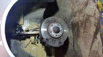

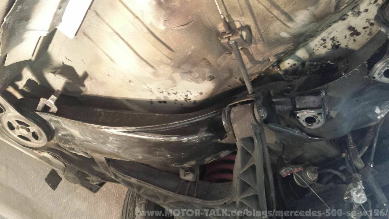

Als Allererstes kümmerte ich mich um die Vorderachse , da das Poltern mich am Meisten störte.
In diesm Zuge kontrollierte ich nochmals genau die Federaufnahmen. Hatte sie abgeschliffen und neu Lackiert und Konserviert.
Die Traggelenke waren auf Jeden Fall fällig, ich denke daher kam auch das Poltern.
Die oberen Querlenker habe ich auch gleich Komplett getauscht, unerwartet waren diese die Fummeligste arbeit dabei.
Die Lagerung am unteren Querlenker waren noch gut, denke die wurden schon getauscht, daher habe ich diese so gelassen.
Spurstangenköpfe wurden erneuert, und Stabilisator komplett neu Gelagert.
Nachdem dies Erleddigt war, fuhr ich erst mal zum Spurvermessen. Alles Neu eingestellt war alles wieder wie neu. Keine Geräusche oder Vibrationen.
Nicht Wundern wegen der Farbe an der Federaufnahme, aber diese hatte ich noch vom LKW übrig, und zum Wegwerfen zu Schade :D

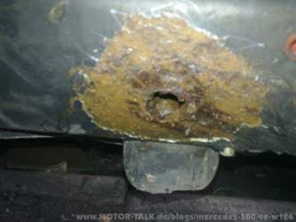

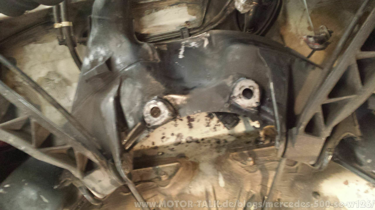

So als 2. Bin ich dann zur Entrostung auf der Linken Seite gegangen. Da diese am schlimmsten war, und er im Innenschweller unter der Einstiegleiste einige kleine Löcher waren.
Erst dachte ich, Schleifste ab und spachtelst sie zu, aber nachdem ich abgeschliffen hatte waren die Löcher doch zu gross. Also Grossflächig rausschneiden, so ist es gut Gemacht und ich habe Ruhe.
Die Stufen Sauber reinbringen war schon eine Herrausforderung, aber ich habs Irgendwie dann doch hinbekommen.
Dann habe ich den Kotflügel abgeschraubt und erwartete die Schlimmste Überaschung, da sie an der A Säule auch gerne Rosten. Aber unerwartet hatte er da gar keinen Rost, ich war Fassungslos:D
Kotflügel unten war auch noch ganz gut in Schuss, da habe ich dann Links alle Rostellen abgeschliffen, dann mit Phosphorsäure eingepinselt und über Nacht einwirken lassen. Dann wieder alles abgeschliffen, bis alles schön Sauber war.
Dannach Grundiert und mit dem Originallack Lackiert. Der Letzte Schritt war dann der Klarlack.
Dafür das alles mit einer Spraydose gemacht wurde, war das Ergebnis wirklich gut.

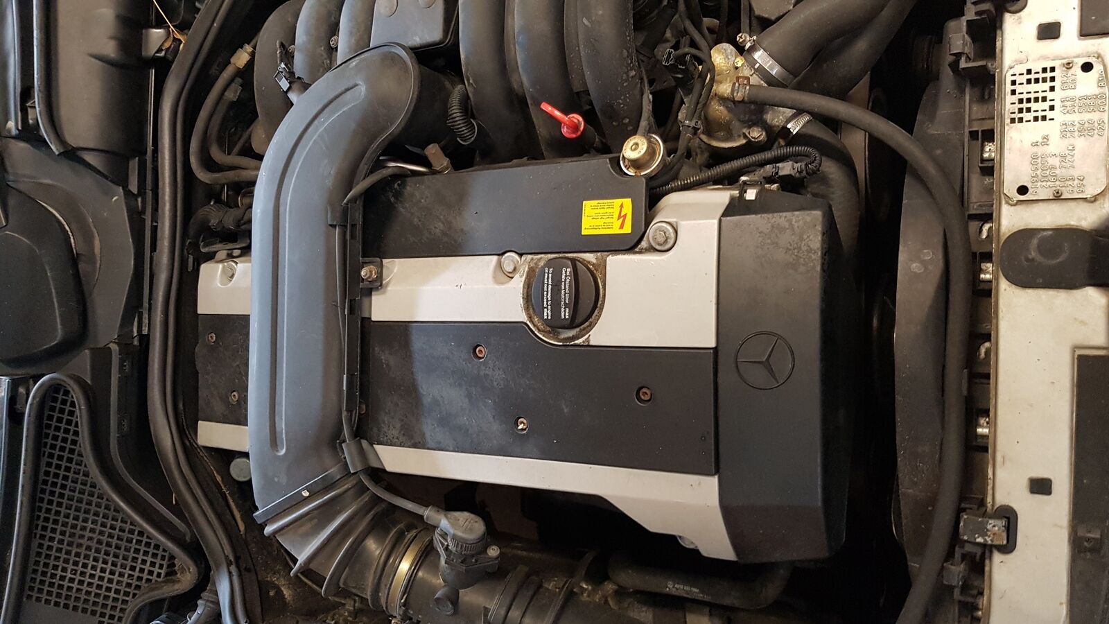

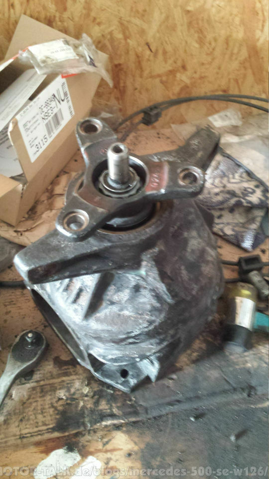

Aber der hat sich ganz schön gewehrt. Es lief alles sehr gut, bis ich bei dem Bolzen abgekommen bin, der die Gleitschiene Fixierte. Eigentlich muss man den nur mit einem Abzieger herrausklopfen, aber neeeeiiin er wollte das nicht. Da hat es sogar daa Gewinde herrausgerissen. Und wegen diesem kleinen unscheibaren Bolzen, kriegst den Kopf nicht runter.
Leider habe ich davon keine Bilder gemacht, da war ich doch leeeicht gefrustet:)

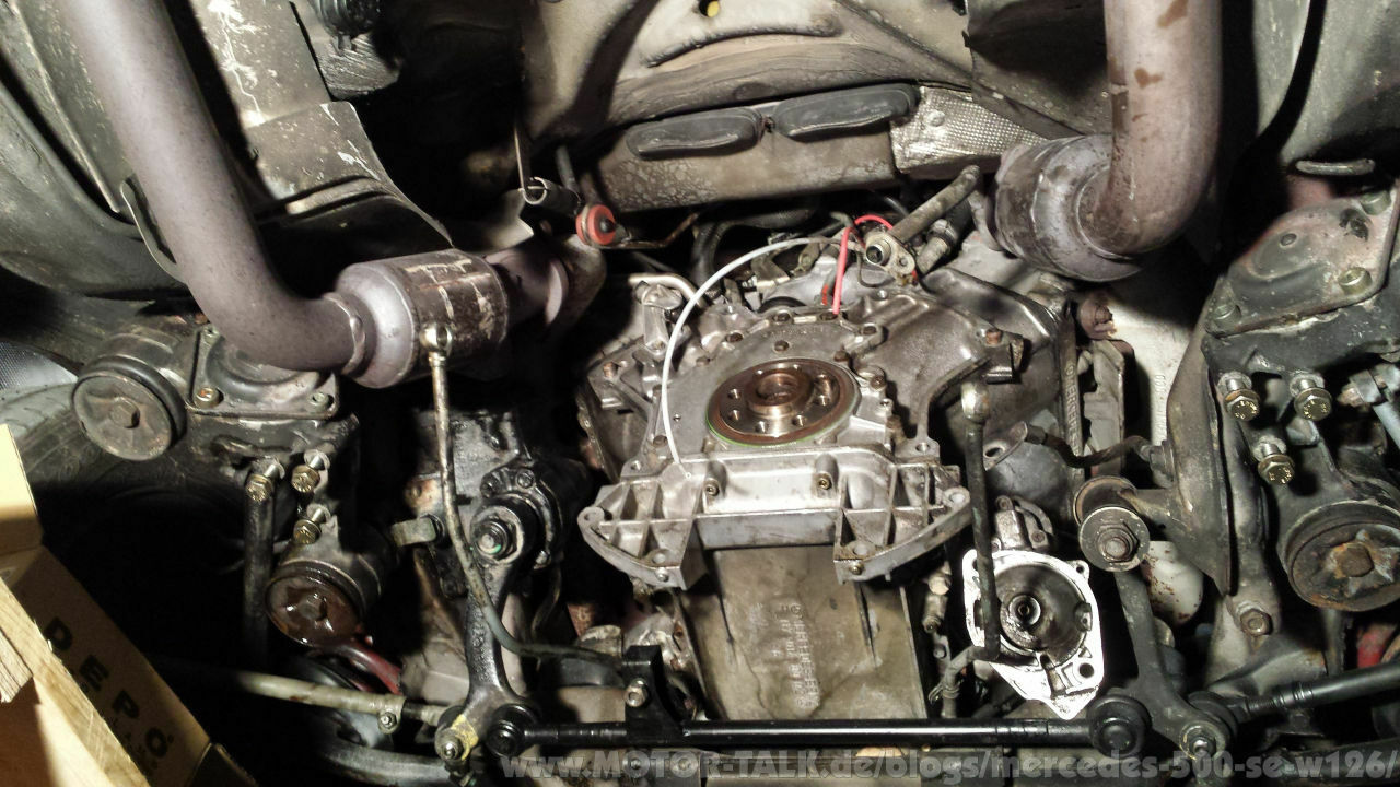

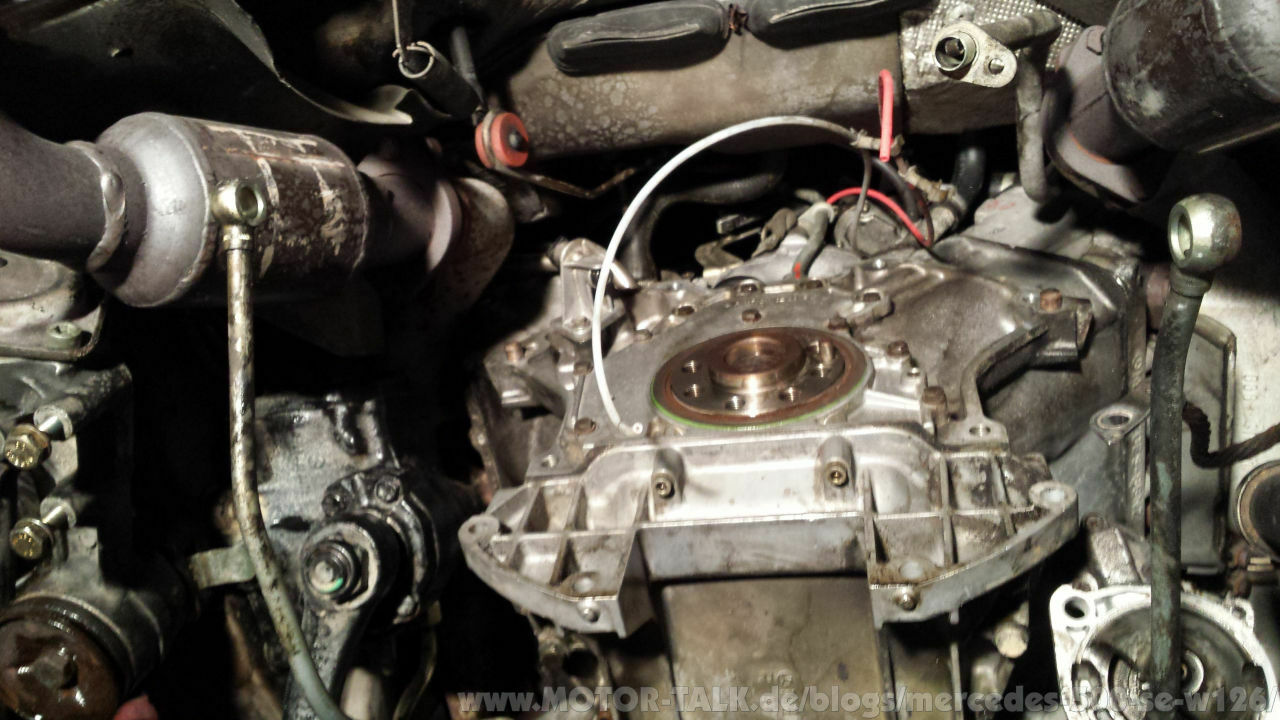

Also, geht nicht gibts nicht, Stirndeckel muss ab. Jetzt musste halte der Kühler und alles Raus.
Klimmaanlage war schon leer, da eine Leitung gerissen war, das habe ich beim Entrosten Festgestellt. Ein Problem weniger.

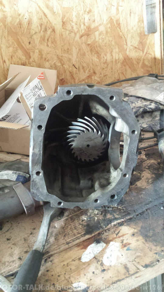

Dann wollte ich das Kurbelwellenrad Aufschrauben, Leute das Bild sagt alles. Ich war am Kochen. Bis ich dann doch noch einen Stabilen Schlüssel und ein 2 Meter langes rohr gefunden habe, dann war ich der Sieger.
Am Ende hatte es doch dann Gutes, so Dichtete ich den Stirndeckel noch ab, der auch etwas Siffte. Den Kurbelwellensimmering erneuerte ich natürlich auch.
Die Oberer Gleitschiene habe ich dann in meinem Frust auch Kaputt gemacht, also auch neu.
Leute bis der Bolzen raus war, das war eine Geburt, mit eine gossen Wasserpumpenzange habe ich dann auch Diesen Kampf gewonnen.
Der Zusammenbau war dann nur noch Routine. Keine Zwischenfälle mehr, und der Moment wo man dan Startet und alles läuft und Dicht ist, dann ist man Stolz wie Oskar :D:D:D

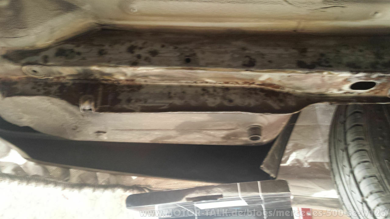

Letztes Jahr hatte er dann TÜV, wo sich dann herraustellte, das dies keinen Sinn mehr hatte.
Der Unterboden war sehr mit Rost befallen, auch an Wichtigen stellen, sodas das der Sinn einer Restauration nicht wirklich gegeben war.

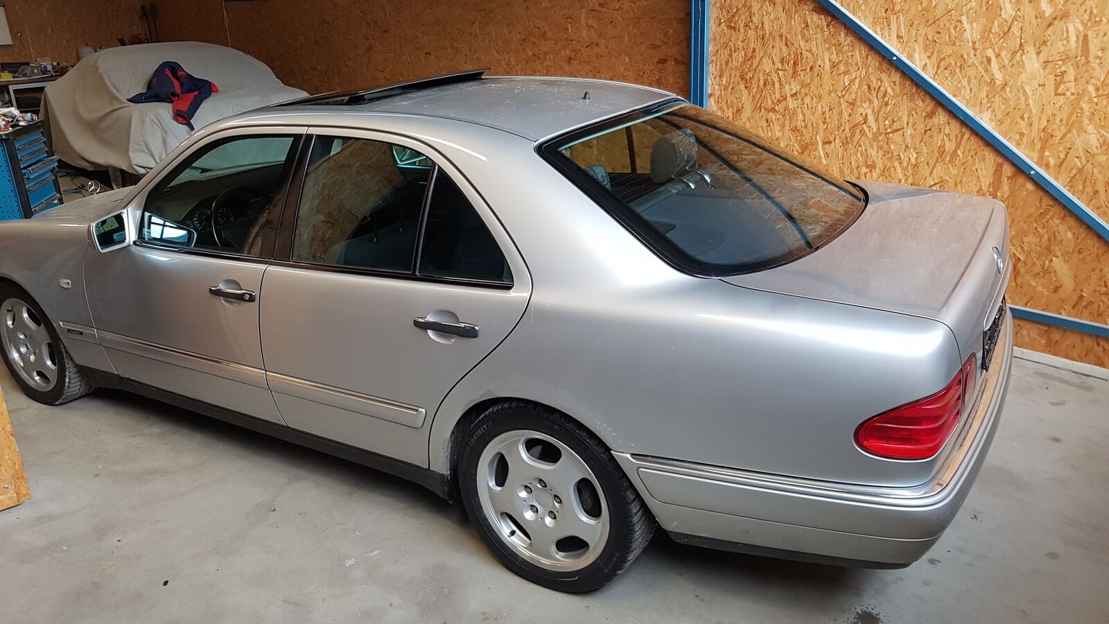

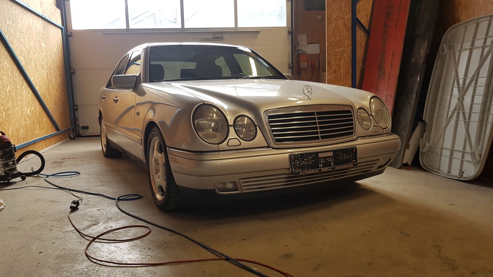

Wie ihr seht ist es ein W210 geworden, eigentlich eine Baureihe von der ich immer Abstand genommen habe, da ich ja schon mal einen hatte.
Nun ja ich habe mir den Wagen angesehen und für Gut befunden, zumindest für den Preis.
Es war einiges zu machen, aber alles Überschaubar soweit.
Rostmässig war er , für einen W210, eigentlich nicht schlecht.
Innen war er Top Gepflegt, die 220000km waren überhaupt nicht zu erkennen.
Austattung ist Reichhaltig.
Es Handelt sich hier um einen E 320 aus dem Jahre 1996, mit dem Reihensechser noch.
Er hat auch noch den Bartschlüssel mit der Infarot Fernbedinung, oder Besser gesagt Nahbedienung :D:D:D
Diejenigen die den Schlüssel Kennen, wissen was ich meine :D

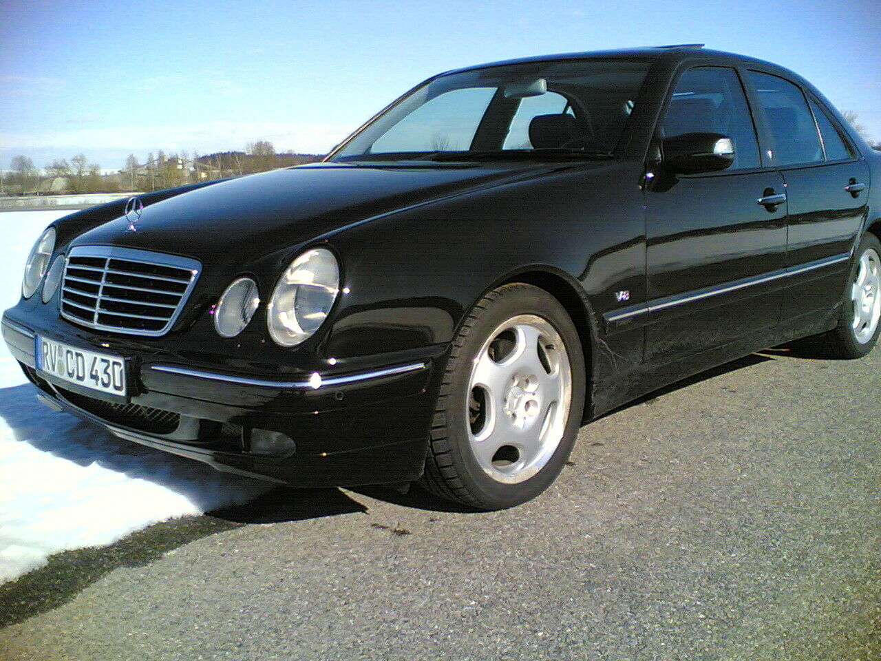

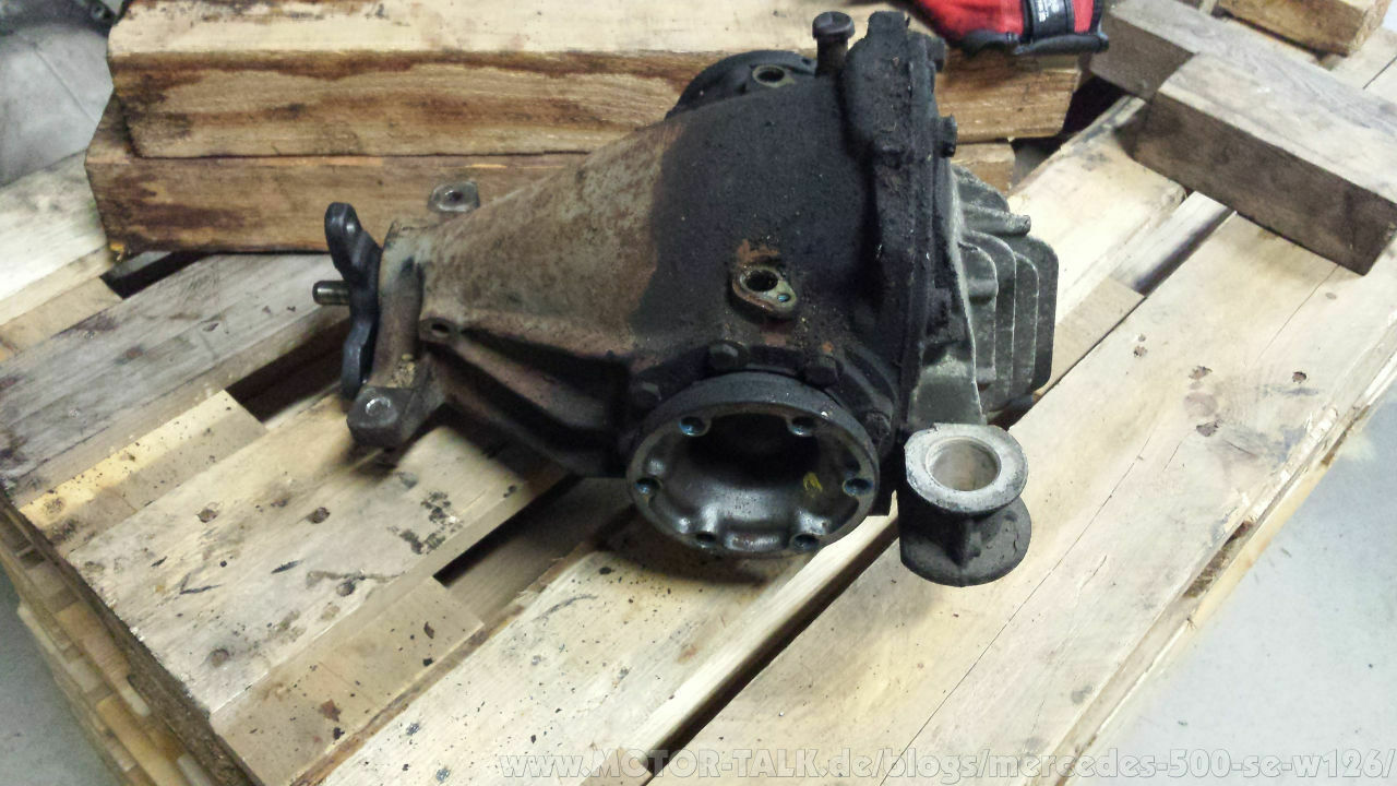

Am Ende noch ein Bild von meinem ehemaligen 210er. Es war ein E 430 4 Matic Mopf von 1999.

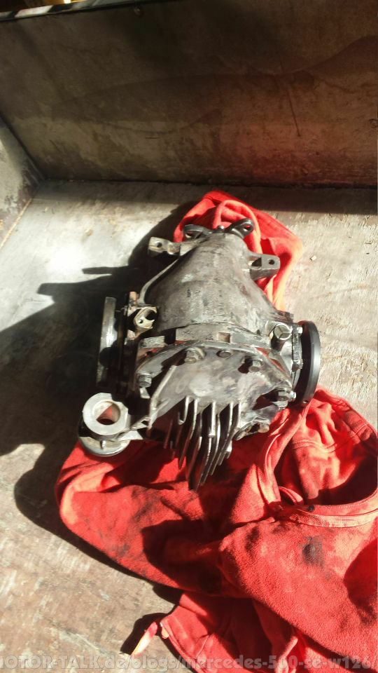

War eigentlich ein schöner Wagen, aber da treennte uns dann das defekte Vorderachsdifferential, das Bitterböse gefressen hatte.

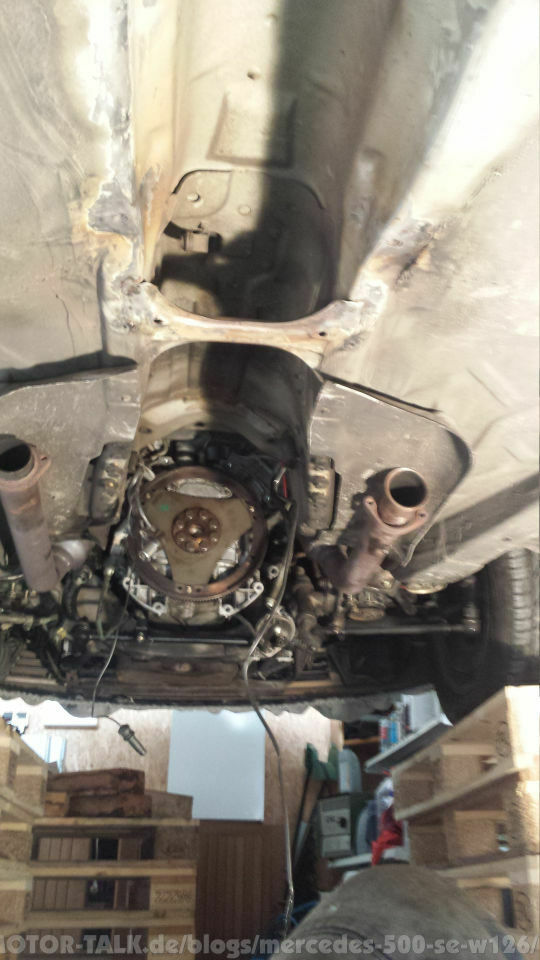

Nach etwas Längerer Pause, melde ich mich auch mal wieder zu Wort :)

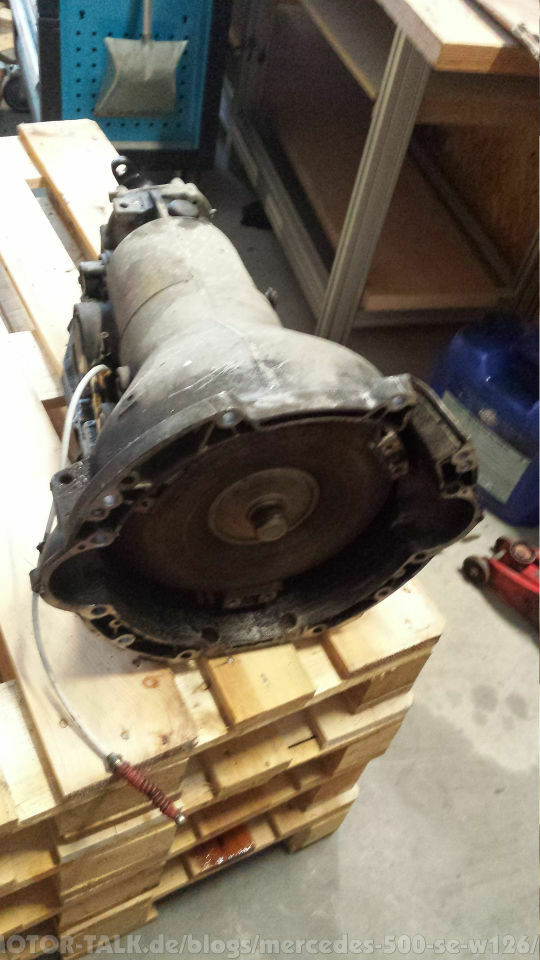

Da das Getriebe am SEC schön etwas Länger inkontinent ist, habe ich mich nun hingerissen dies zu beheben.
Die Undichtigkeit war zwischen Motor und Getriebe, was dann sehr schnell auf die Primärpumpe Schliessen lässt. Dazu muss das Getriebe raus.

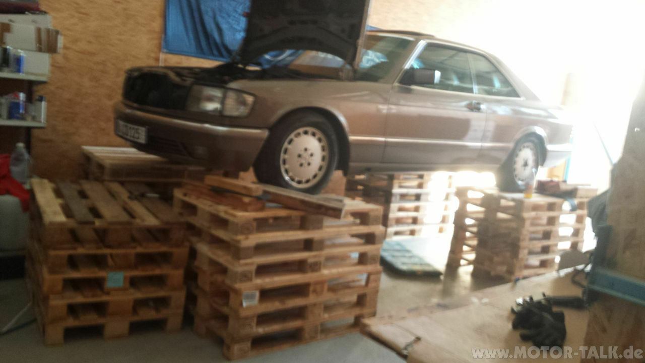

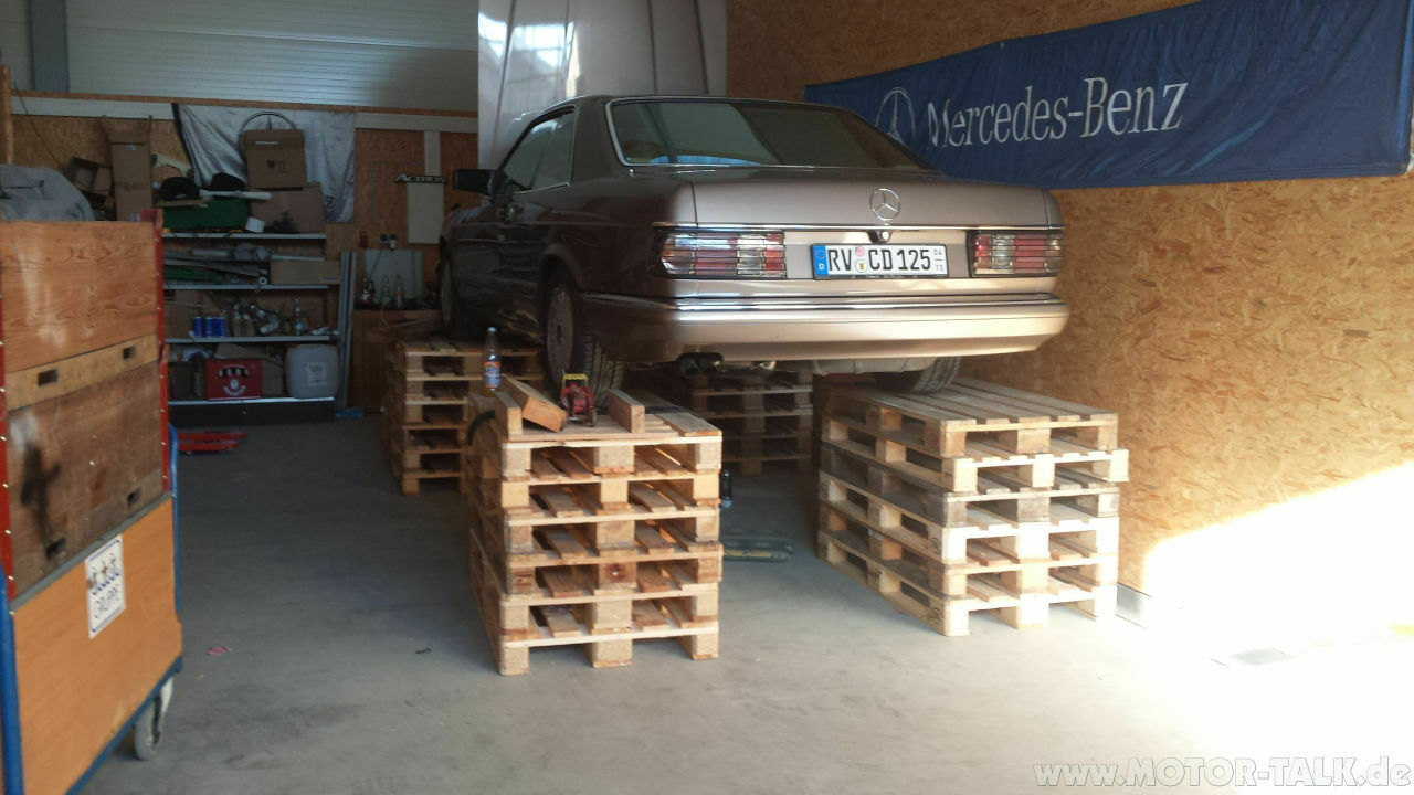

Da ich inzwischen eine Halle gemietet habe, wo der Dicke schön Trocken und Warm steht, macht das Basteln gleich etwas mehr Spass :)
Nur Fehlt mir eine Hebebühne, also muss da eine Lösung her :confused:
Da fiel mir ein, das ja Viele mit Paletten Möbel bauen, könnte man das Sortiment doch mal etwas Ausweiten :cool:
Da ich Gerade ein paar Stapel auf Lager habe, wurde das dann gleich umgesetzt.
Das Ergebnis war dann gar nicht so schlecht :)

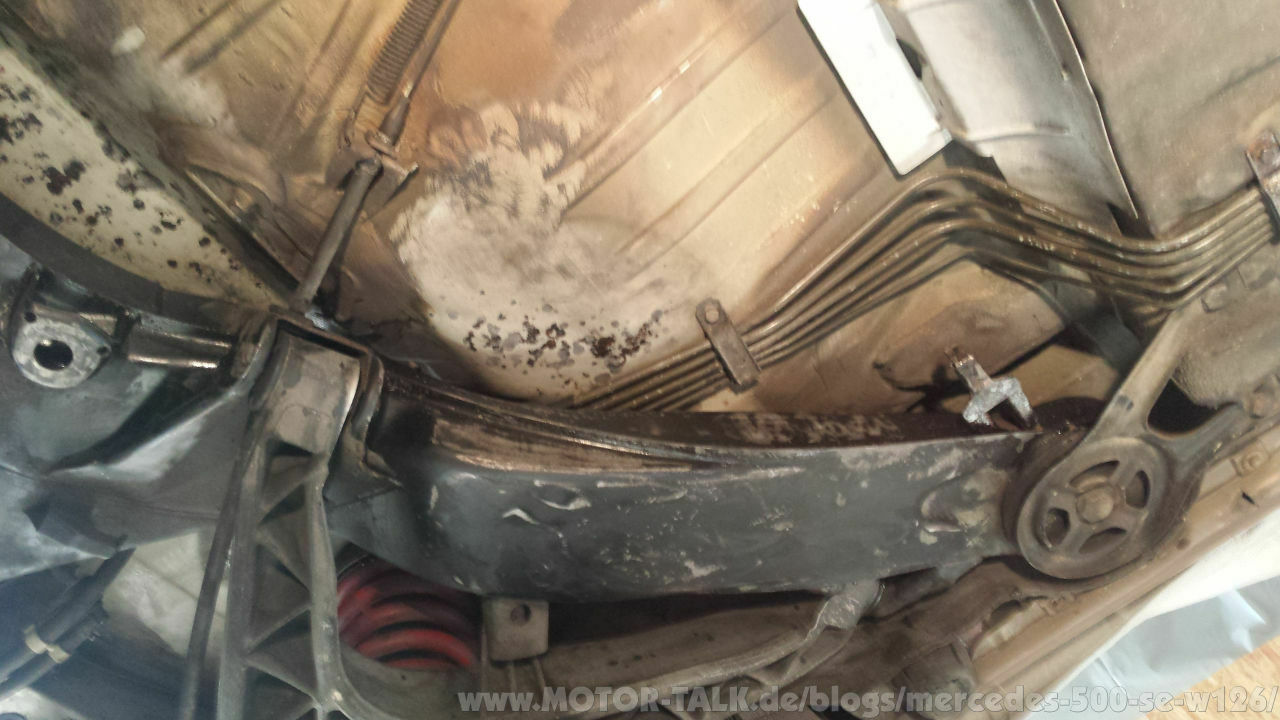

Nachdem dies Erledigt war, was ganz schön Zeit in Anspruch nahm, begutachtete ich erst mal den Unterboden.

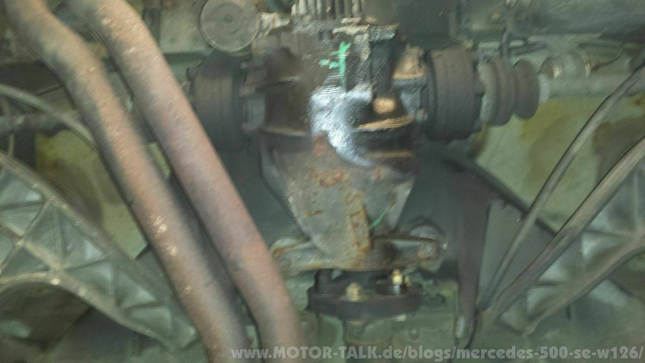

Der sah soweit sehr gut aus. Bremsleitungen waren wie neu. Leichter Rost war nur an der Hinterachse und unter dem Kofferraum über dem Auspuff Endtopf zu sehen. Da werde ich dann gleich auch in Angriff nehmen.
Natürlich schwitzte das Hinterachsdifferential, denn wie heisst es so schön: Ein Mercedes Differential das nicht Schwitzt, ist Neu oder Leer :D
Also setzte ich mir das auch mal auf die To do Liste.

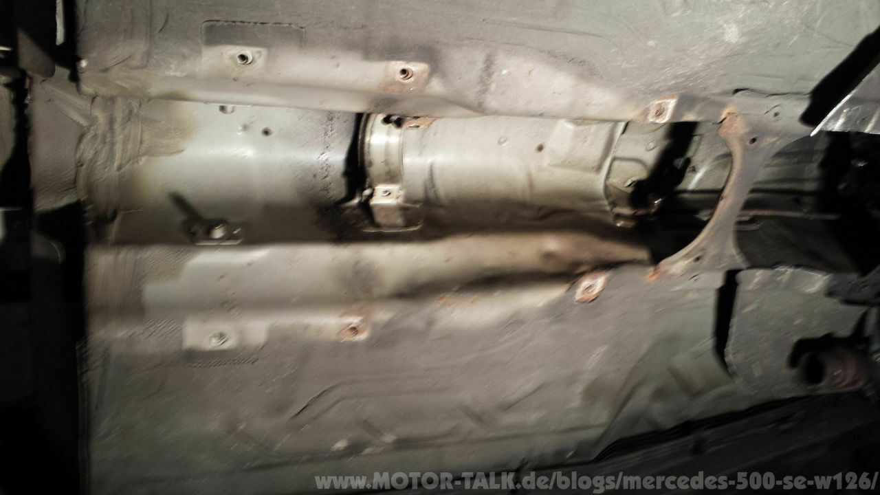

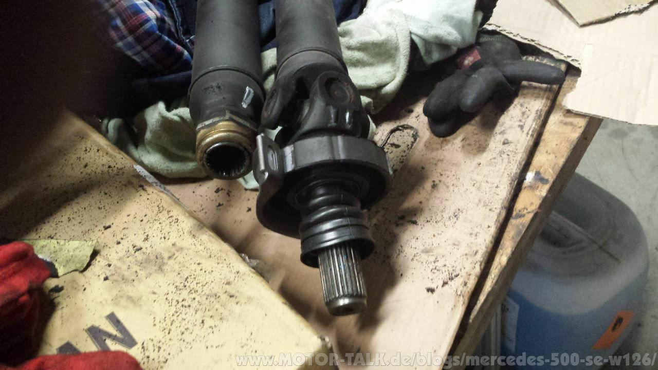

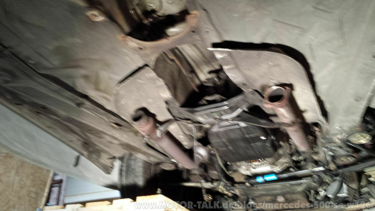

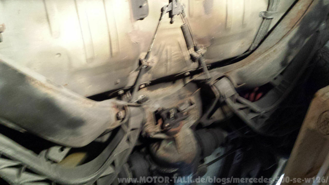

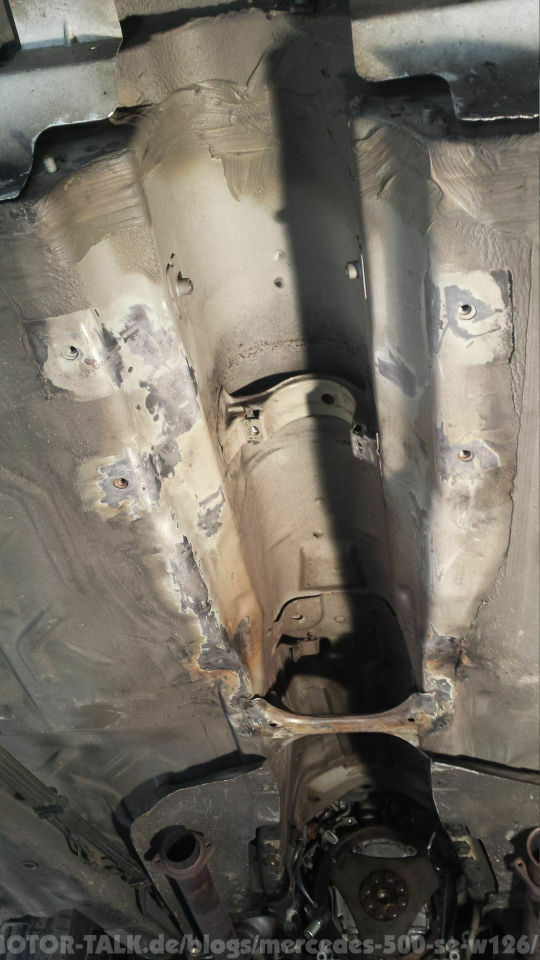

Nachdem ich mir einen Überblick verschafft habe, ging es dann los. Erst mal die Auspuffanlage raus, ich muss sagen, die hat ganz schön Gewicht.
Danach dann die Abschirmbleche raus, damit ich an die Kardanwelle komme. Diese habe ich dann auch gleich komplett ausgebaut. So habe ich schön Platz zum Arbeiten. Dabei entschloss ich mich auch gleich, die Hardyscheiben und das Mittellager auch gleich zu erneuern. Wenn ich schon mal alles zerlegt habe.

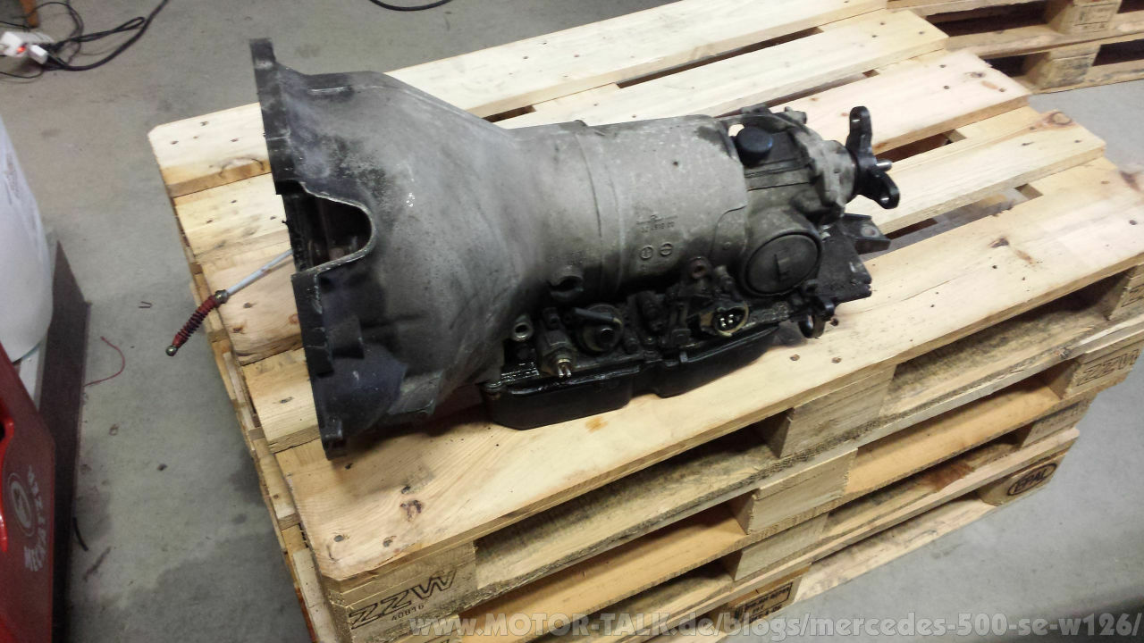

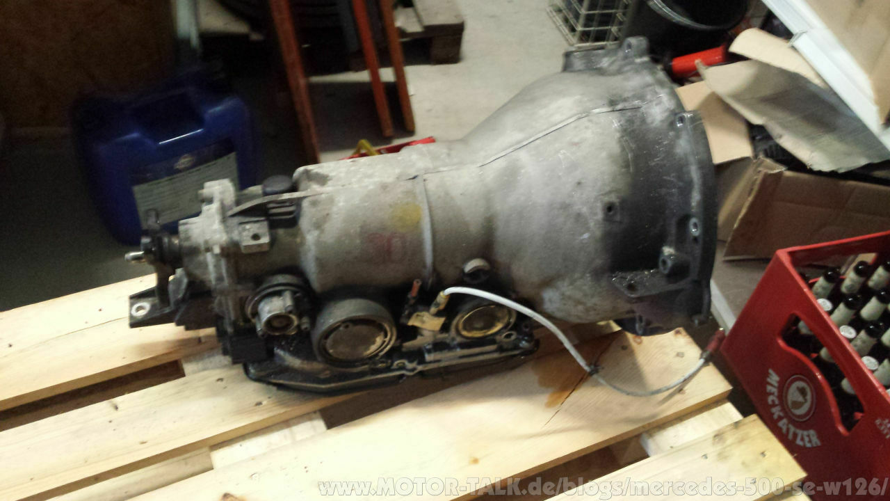

So nun ging es an das Eingemachte, an Getriebe :) Da ich alles alleine machte, ging es etwas länger, aber einfacher als ich dachte. Nach 2 Stunden war das Getriebe dann raus.
Dann hab ich gleich noch den Zahnkranz am Motor abgeschraubt, und legte das Frei, was ich schon Ahnte.
Der Kurbelwellen Simmerring war auch undicht. Natürlich hätte ich ihn so oder so Erneuert, denn die arbeit muss ich so schnell nicht noch mal haben :)

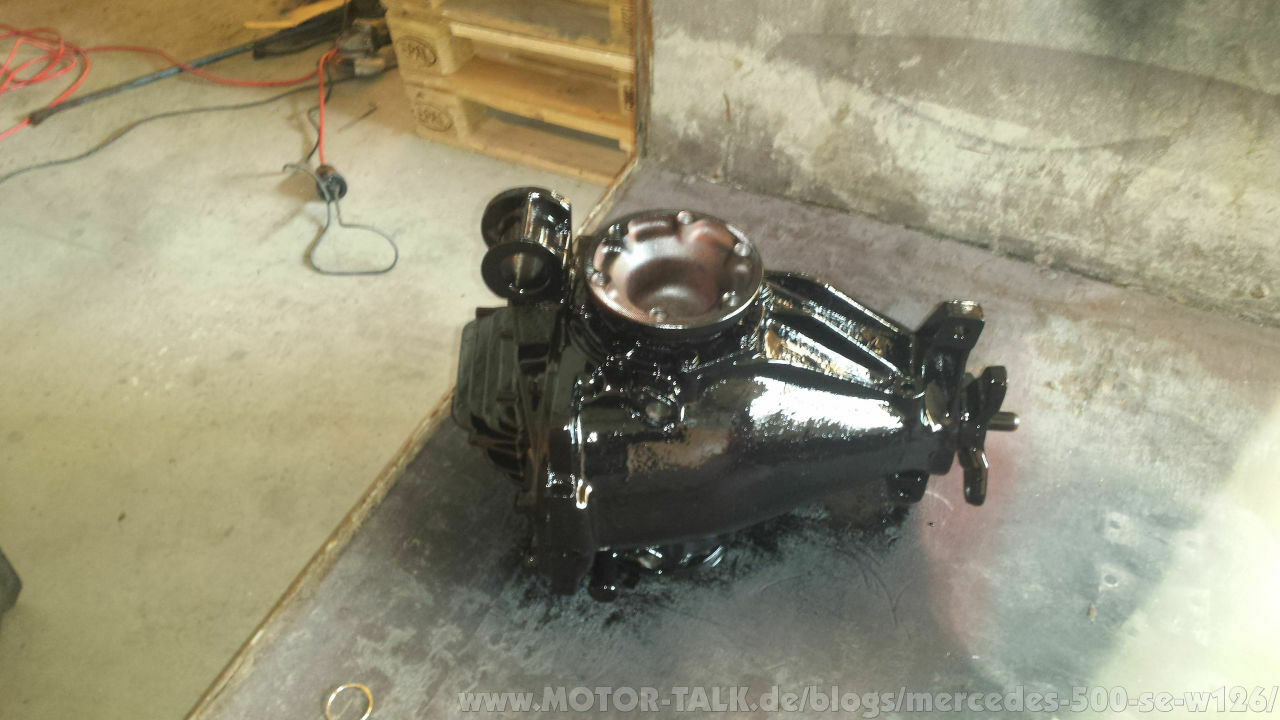

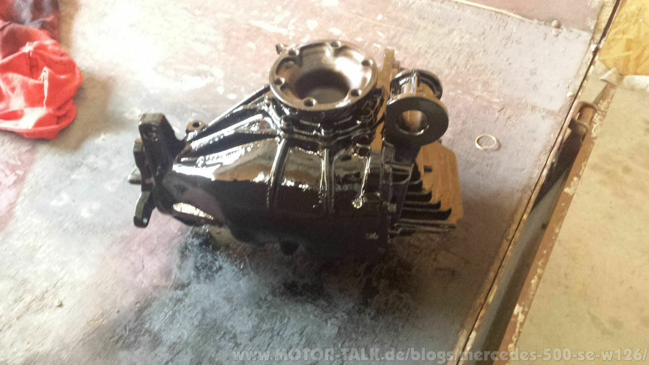

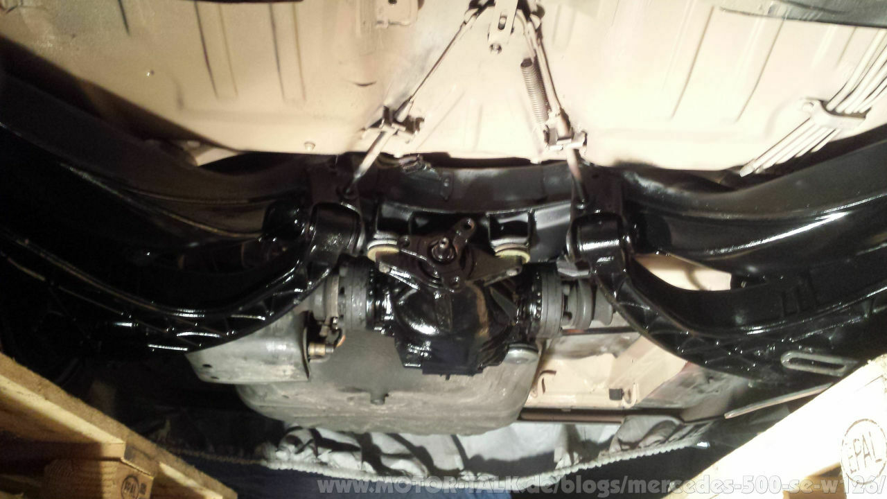

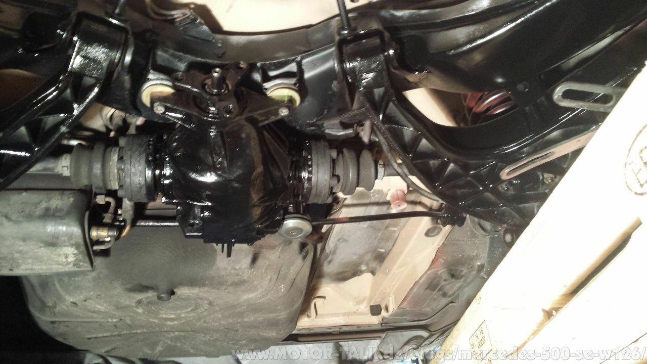

Differential

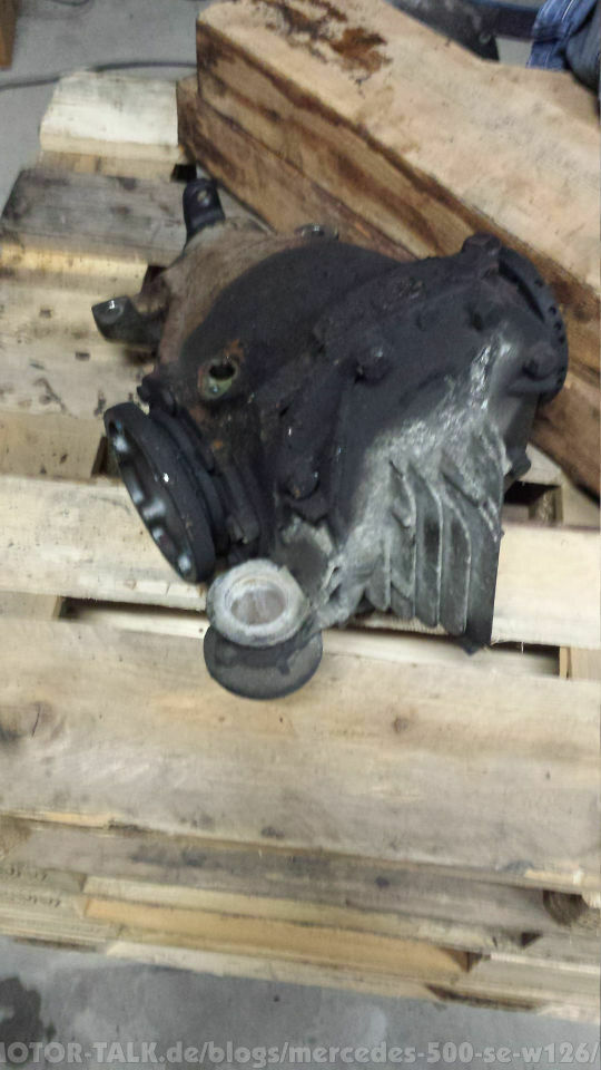

Nachdem ich das Getriebe zum Spezialisten gebracht habe, war es Zeit sich um das Differential zu kümmern
Das war relativ schnell ausgebaut, die Antriebswellen abgeschraubt, 3 Schrauben , wo es gelagert ist, gelöst, und schon war es draussen.
Der zustand vom Differential hat mich nicht wirklich Überrascht.
Das war kein Fehler das ich es auch gleich ausgebaut habe.
Dann habe ich es Zerlegt, alles sauber gemacht und dann die Teile gleich bestellt.
Die Lager innen, sowie das Spiel waren soweit noch in Ordnung, da es sonst keine Geräusche machte, entschied ich mich, es dann nur Abzudichten.
Bis die Teile dann da waren, habe ich das Gehäuse sauber abgeschliffen und entrostet.
Leider habe ich es verpasst, davon Bilder zu machen :( Asche über mein Haupt, ich gelobe Besserung :)
Als ich es zusammengebaut habe, habe ich es nochmals sorgfältig abgeschliffen, gereinigt und danach Grundiert und Lackiert.
Ich denke das Ergebnis lässt sich sehen :)
Jetzt muss es nur noch Dicht sein
Soweit so gut.
Inzwischen bekam ich einen Anruf, das das Getriebe innen schon recht verschlissen ist, so Entschied ich mich dann für eine Generalüberholung.
Da werden alle Teile erneuert inclusive Wandler.
Ich denke dann habe ich für die nächsten 30 Jahre wieder Ruhe :)

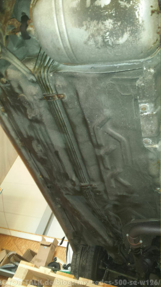

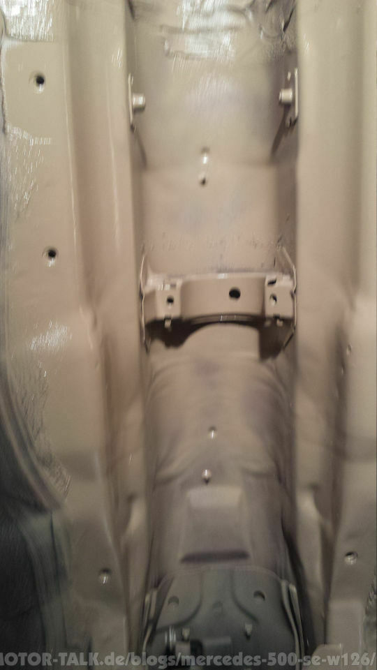

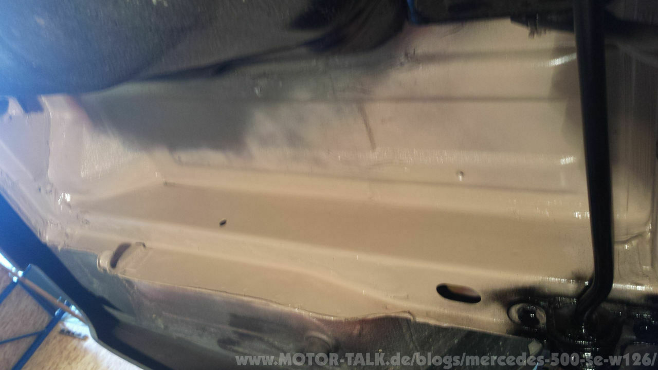

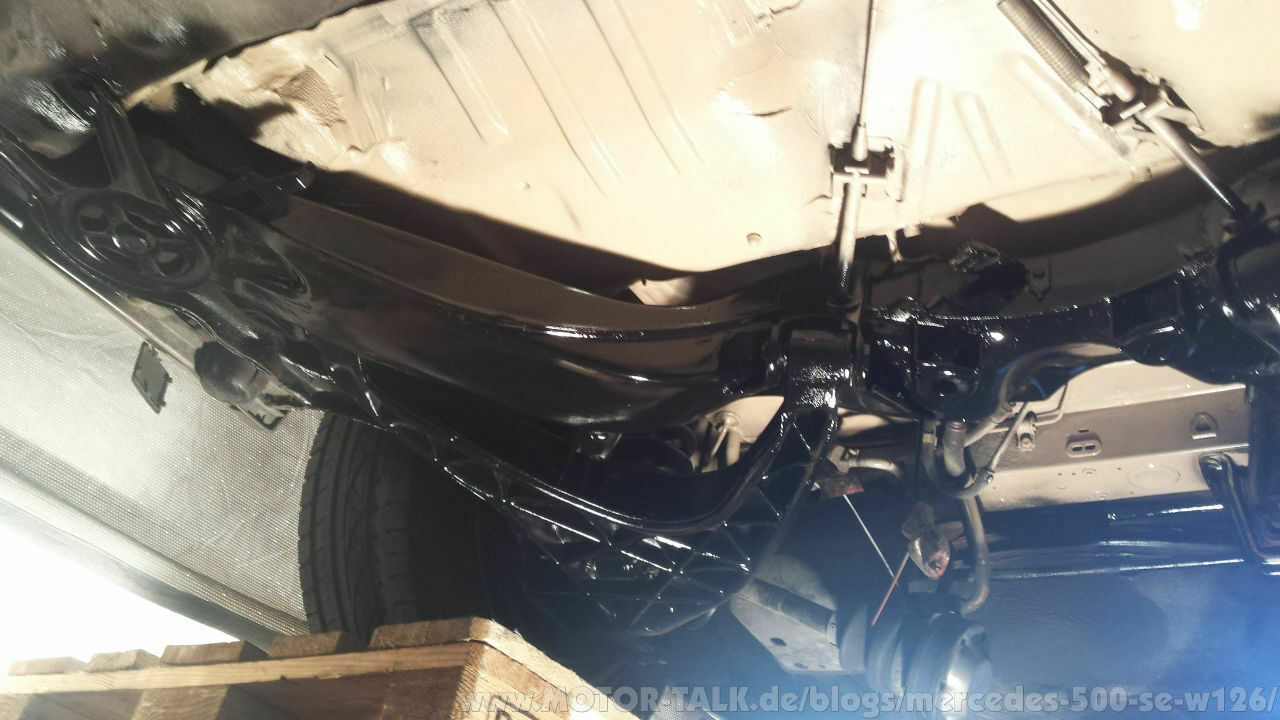

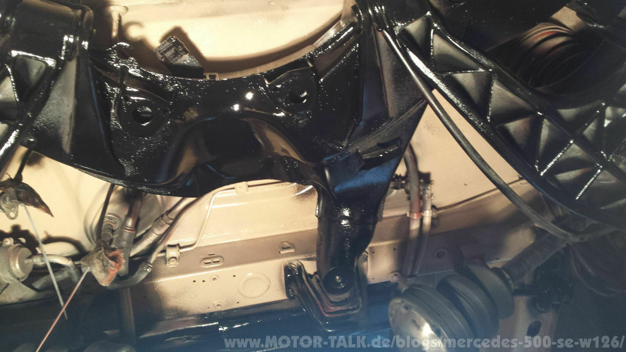

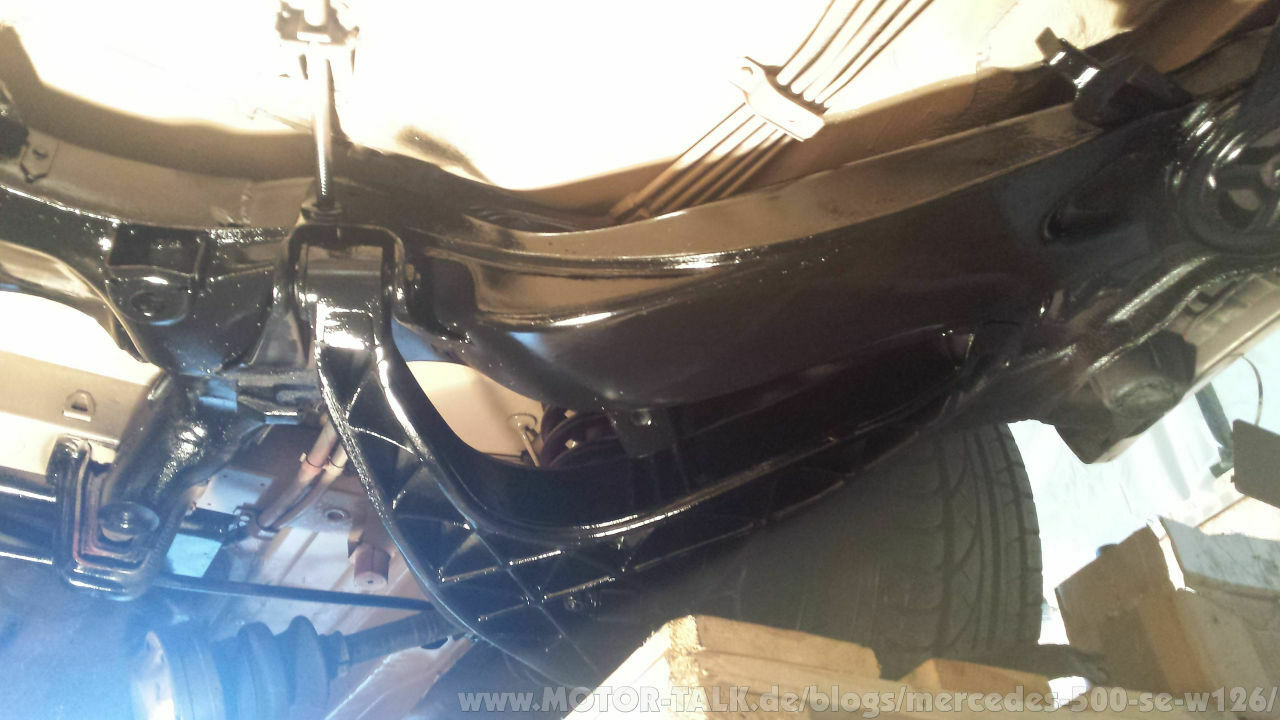

Unterboden
Den hatte ich dann an den Betroffenen Stellen sauber abgeschliffen, und danach mit Phosphorsäure behandelt. Dies Wiederholte ich dann nochmals, so das überhaupt kein Rost mehr vorhanden war.
Dann wurde alles Grundiert. Da diese Braun war, hatte ich mir dann einen 2 K lack besorgt, der ungefähr den Farbton hatte, wie der Unterboden vorher. Es traf den nicht ganz, aber sah doch um einiges besser aus als das Braun :)
Die Achse hatte ich dann auch Schwarz Lackiert, so wie sie auch Original Lackiert war.
Das Ergebnis war bestechend, jetzt kann ich sagen das er nahezu Rostfrei ist

Gurtbringer
Der Linke Gurtbringer funktionierte nicht mehr so wie er sollte, er kam zwar noch raus, aber man musst ihm oft noch nach helfen.
Also habe ich den erstmal Freigelegt, um die Ursache zu Erfahren.
Diese hatte ich gleich erkannt, das Zahnrad hatte Karies :)
Jedesmal wenn die Zahnlücke kam, griffen die Zahnräder nicht mehr richtig, und man musste Nach Helfen.
Da diese nicht als Ersatzteile erhältlich sind, gab es nur 2 Möglichkeiten. Neuer Gurtbringer oder Basteln.
Da schon ein Gebrauchter Gurtbringer einige 100 Euro kostet, war die Sache schnell Klar.
Nach einige Recherchen im Netz, stieß ich auf einen Beitrag wo einer das selbe Problem hatte.
Er hatte sich ein Zahnrad anfertigen lassen. Also suchte ich etwas im Netz rum, und fand einen Anbieter der sogar das Zahnrad, das ich brauchte, schon im Angebot hatte.
Dieses hatte nur, anstatt einer Achse, ein Loch in der Mitte. Ich nahm dann nur ein Stück Messingstab, und Befestigte es mit dem Zahnrad.
Nach dem Einbau stellte ich gleich fest, es Funktioniert :):):):)
Das ganze kostete mich keine 20 Euro. Habe da gleich 2 Bestellt, denn Rechts wird das sicher auch noch kommen.
Somit ist das auch wieder Erledigt und ich bin wieder Zufrieden gestellt :)

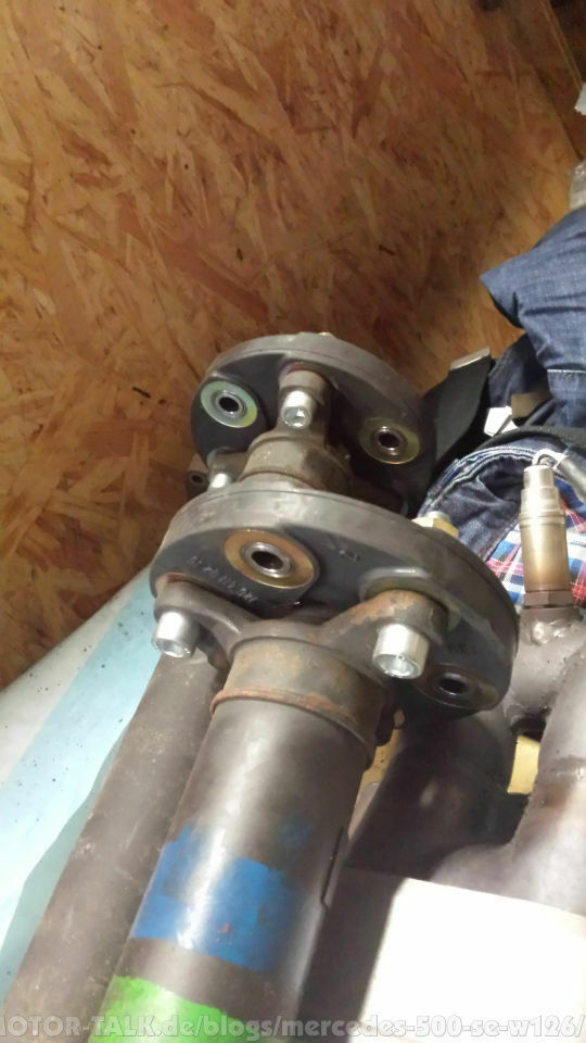

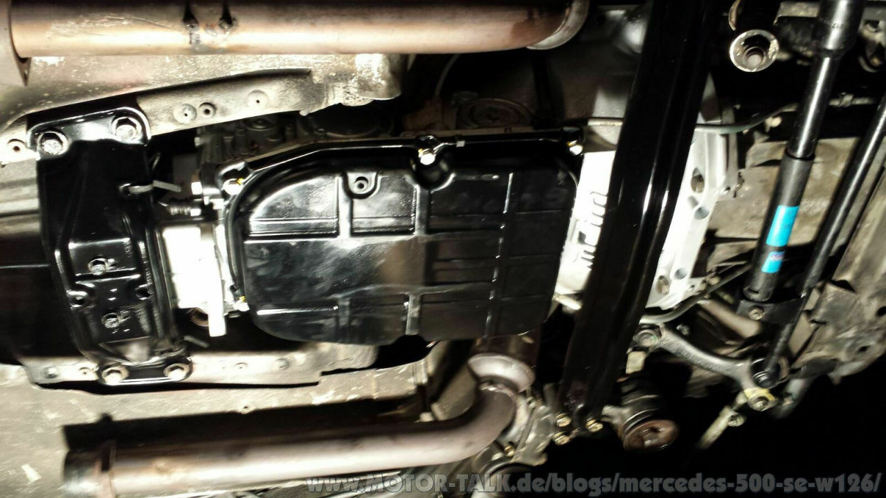

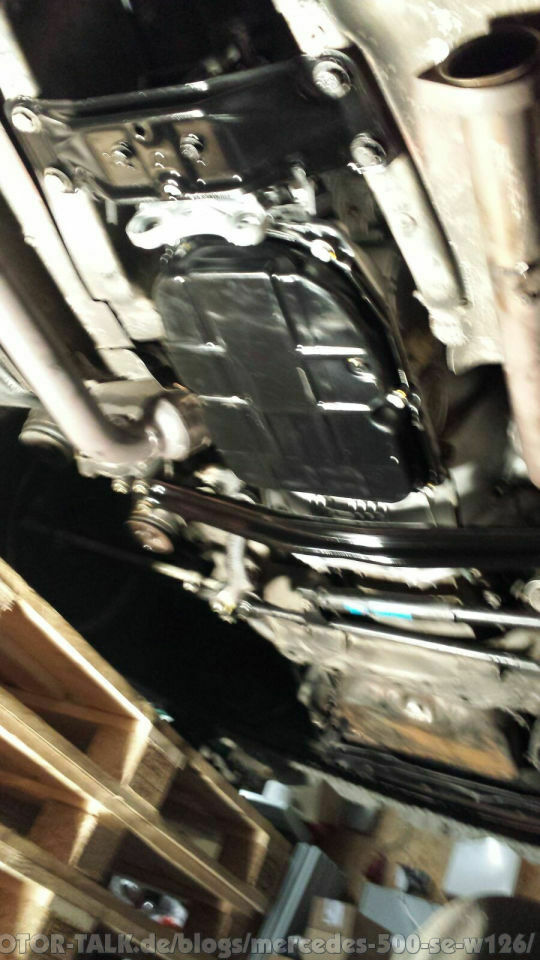

Da jetzt nun alles Erledigt war, ging es an den Zusammenbau. Als erstes Baute ich das Differential wieder ein.
Dabei habe ich auch gleich die ganzen Gummilager erneuert, die nicht mal so Günstig waren als ich Dachte. Aber wer weiß ob es die in ein paar Jahren noch gibt.
Hardyscheiben und Kardanwellenlager hatte ich dann auch gleich angebaut.

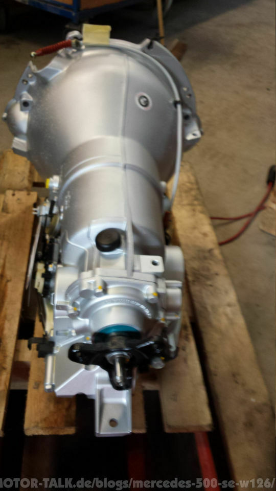

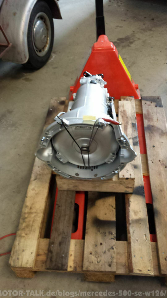

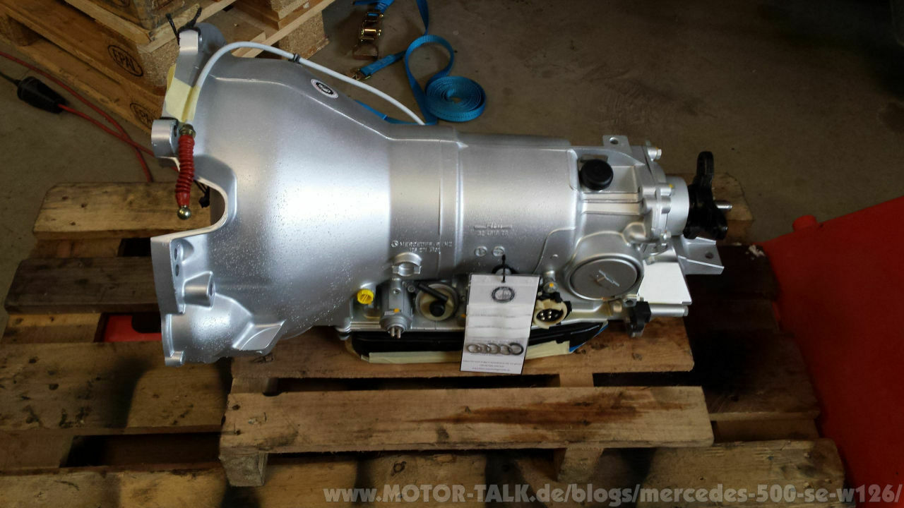

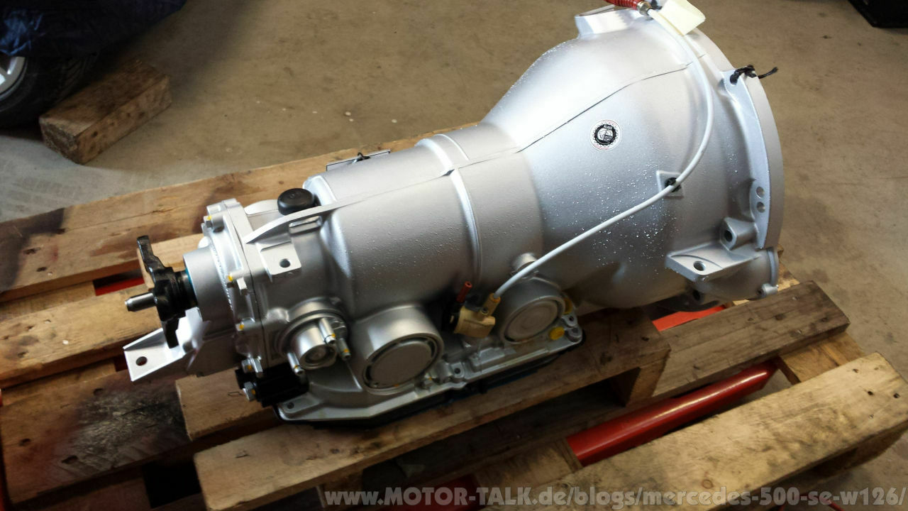

Inzwischen habe ich dann mein Getriebe abgeholt.
Der erste endruck war schon Gewaltig, dachte erst es ist komplett neu, was es innen eigentlich fast ist :)
Einbauen mussten wir zu zweit, da mussten wir uns ganz schön reinknien. Es war ganz schön schwer. Aber es hat dann doch gut Funktioniert. Jetzt bin ich Froh das es alles Erledigt ist. Nur noch Öl auffüllen, Kardan und Auspuff einbauen und Unterboden Konservieren, dann ist auch diese Baustelle erledigt. Ich Freue mich schon auf April, auf die erste längere Probefahrt :D

Soweit war dann auch alles gut, aber ein paar Tage vorher viel mir auf das der Motor im Leerlauf etwas unruhig läuft. Ab und zu ging er auch einfach aus.
Also schaute ich mal genauer nach was es sein könnte. Natürlich wusste ich von dem Problem eines Porösen Motorkabelbaumes, man hat auch gesehen das er davon auch betroffen war.
Also wackelte ich etwas an den Kabel herum, was ich hätte sein lassen sollen :(
Als ich am Kabel vom Lufmassenmesser herumwackelte bekam ich plötzlich heisse Finger, und unter der ummantelung gab es einen Kurzschluss, so schnell war ich noch nie im Auto um ihn Abzustellen :eek::eek:.
Daraufhin machte ich mal die Isolierung ab, und was ich da sah, verschlug mir erst mal die Sprache.
Die Kabelisolierung bröselte richtig vom Kabel ab, da war nichts mehr zu machen.
Also stand ich erst mal eine Weile dran, und isolierte die Kabel provisorisch mit Isoband, so das es wenigstens kein Kurzschluss mehr gibt.
Das sah dann auch richtig Abenteuerlich aus, aber den Zweck erfüllte es erst mal.
Das ein neuer Motorkabelbaum rein muss, war jetzt schon sicher.
Nach dem Start lief er dann gerade noch so im Leerlauf, nach ein paar minuten ging er aus und wollte nicht mehr starten.
Ich steckte dann den Luftmassenmesser ab, und dann lief er wenigstens wieder an, aber der Leerlauf war Haarsträubend.
Darauf stellte ich ihn erst mal in die Werkstatt damit man die Notwendigen Arbeiten für den TÜV erledigen konnte.
Der neue Motorkabelbaum war schnell besorgt, gibt es ja noch Original beim Freundlichen, den man dann auch noch vor dem TÜV einpflanzte.
So jetzt ging der Frust erst richtig los, der Leerlauf war nicht wirklich besser geworden.
Da nun ein neuer Kabelbaum drin war, konnte ich es aber Riskieren andere Bauteile einzubauen, ohne sie durch einen Kurzschluss zu zerstören.
Da half mir mein Kumpel aus, der auch einen 220er hat, allerdings als Cabrio. Aber das war in diesem Fall ja nicht Wichtig.
Als aller erstes Tauschte ich den LMM, und siehe da, er ging jetzt wenigstens nicht mehr aus.
Also erst mal einen neuen besorgen. Natürlich einen von Bosch, da von Billigmarken schwer abgeraten wird.
Dazu hab ich gleich noch neue Temperaturfühler für Kühlerwasser und Ansaugluft mitbestellt, diese sind ja nicht Teuer.
Als ich das alles eingebaut habe, hoffte ich sehr auf besserung, die aber nur minimal eintrat.
Der Motor lief und ging auch nicht wieder aus, aber der Leerlauf war grausam. Sobald ich höhere Drehzahlen hatte, lief alles Rund und sauber.
Das war der Augenblick wo sich der Frust von hinten nähert und Hämisch lacht :(:(:(:mad::mad::mad::mad:
Nun ja hilft ja nix, also muss wieder das Cabrio herhalten.
Sämtliche Relaise wurden umgebaut, nichts keine Verbesserung :mad:
Also dann eben das Steuergerät mal versuchen, wenns auch weh tut, und siehe da er läuft wie neu :):):).
Was für ein Gefühl wenn man plötzlich den Fehler findet, unbezahlbar:D:D.
Nun da ich den Fehler hatte, nahm ich gleich mein altes Steuergerät und eilte zum Gebrauchteileversorger
meines Vertrauens.
Diesmal hatte ich Glück, er hatte auch noch dasselbe Steuergerät auf Lager. Musste es auch nicht gleich bezahlen, soll erst mal Testen ob es auch geht.
Das tut es auch, jetzt Läuft der Wagen wieder wunderbar ruhig und Rund, somit hab ich den Frust mit Fackeln vom Hof gejagt :D:D:D:D.

Kleines Loch an der Achsaufnahme hinten links.
Rechts alles gut, kann man kratzen wie man will.

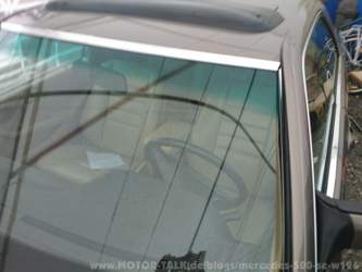

Nun ist es soweit, die Operation Heckscheibenrahmen ist abgeschlossen.
Es hat sich doch noch etwas länger gezogen, da das Wetter einen die Lust am Schrauben geraubt hat:(
Da aber ab 1. April der Dicke wieder raus darf, habe ich mich dann doch noch durchgerungen, die Operation zu Beenden.
Vor einigen Wochen habe ich den Rahmen fertig Lackiert. Das Ergebnis war sehr gut, für das das ich ihn selbst mit einer Spraydose Lackiert habe.
Nun hatte er auch Zeit gut auszuhärten.
Inzwischen habe ich auch das Heckrollo repariert, wo die Seele gebrochen war.
Dazu noch alle Gestänge vom Gurtbringer und Scheibenheber geschmiert.
Die Wurzelholz Schaltkulisse habe ich auch noch abgeschliffen und mit Klarlack neu Lackiert, da sie einige Kratzer und Risse hatte. Die Risse habe ich nicht ganz herrausbekommen, aber sind kaum noch zu sehen.
Da der alte Dichtgummi und die Zierleisten noch in Ordnung waren, habe ich sie auch wieder Eingebaut.
Erstmal alles gereinigt und von der alten Dichtmasse befreit, die ja die Ursache für die Undichtigkeit war.
Dann habe ich erstmal die Heckscheibe vorbereitet, indem ich erst den Dichtgummi auf die Scheibe aufzog, und danach die Zierleisten reinfummelte. Ist ne wahnsinns Geduldsarbeit, worauf man auch noch zusätzlich darauf achten muss, das die Scheibe nicht Kaputt geht.
Als dann soweit alles vorbereitet war, ging es zur Sache.
Den Heckscheibenrahmen habe ich erst mit Sikaflex Dichtmasse eingeschmiert, dann haben wir die Scheibe Eingesetzt.
Das ging unerwartet Reibungslos von der Hand, als die Scheibe sauber zentriert war, habe ich sie dann Eingezogen. Nach 10 minuten war sie dann drin, das war mal ein Erfolgserlebnis:p:p:p:p.
Am Schluss habe ich noch Dichtungsmasse zwischen Gummi und Scheibe gespritzt, sodass auch alles nach Vorgabe gemacht ist.
am nächsten Tag habe ich dann alle Überreste entfernt und alles nochmals gereinigt, danach noch mal alles auf guten Sitz überprüft.
So nachdem die Scheibe drin war, kam die Hutablage mit dem Heckrollo dran. Alles eingepasst und angeschlossen. Dazu noch die Seele vom Heckrollo geschmiert, und nun kam der Spannende Moment.
Zündung an und den Schalter betätigt uuuund jawoooohl, Heckrollo funktioniert wieder wie neu:D:D.
