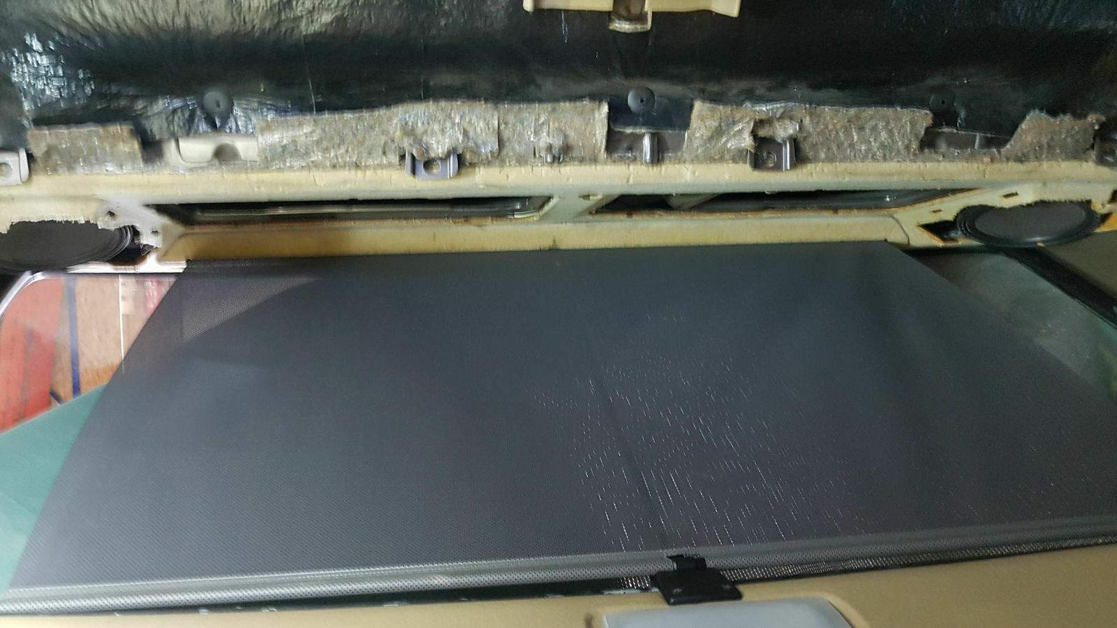

Nun ist mir Ende letzten Jahres wieder die Seele vom Heckrollo gebrochen.
Leider gibt es diese derzeit bei MB nicht mehr. Im Netz findet man noch einige Restposten, die aber unverschämt Teuer gehandelt werden.
Dafür das sie wieder nur ein paar Jahre hält, ist mir das Wirklich nicht Wert.
Nach etwas Recherche im Netz, wurde schnell klar, das einige die Seele von der Elektrischen Antenne dafür benutzten. Also habe ich mir so einen Antennenstab bestellt.
Die Verzahnung passte Perfekt.
Dann habe ich wieder die Hutablage Ausgebaut um die Seele zu Tauschen.
Als ich alles Zerlegt hatte, wollte ich die alte Seele herraus ziehen, aber die saß richtig Fest drin.
Ich brauchte eine Zeit bis ich sie raus hatte. Dann wurde mir auch klar warum die Festsaß.
Hinten war eine kleine Feder drin, die sich mit der Seele verhakte, so das diese dann brach.
SeeleSeele
Ich weiss nicht ob die Feder unten ran kommt, oder ob ich die Falsch verbaut habe.
Ich habe sie aber Diesesmal draussen gelassen. Dann werde ich sehen ob es dann länger hält.
FederFeder
MotorMotor
Der Einbau verlief wieder unspektakulär, so langsam habe ich Übung drin :D:D
Jetzt Funktioniert wieder alles am Dicken
HutablageHutablage
AntennenstabAntennenstab
HeckrolloHeckrollo
ZusammengebautZusammengebaut
