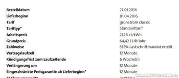

Meinen Arbeitspreis habe ich zeige ich hier:

@wenny74
Das stimmt leider nicht:
http://www.toptarif.de/strom/arbeitspreis/
Mit dem Arbeitspreis werden die Kosten für den Verbrauch einer Kilowattstunde Strom bezeichnet. Als Synonym für Arbeitspreis wird dabei auch häufig die Bezeichnung Verbrauchspreis verwendet, da es sich bei dem Arbeitspreis nicht um einen pauschalen Betrag handelt, sondern um den genauen Preis für die individuell verbrauchte Menge Strom.
Der Arbeitspreis setzt sich aus verschiedenen Komponenten zusammen und differiert von Anbieter zu Anbieter.
Dieser beinhaltet die Aufwandskosten des Stromversorgers und enthält deshalb Kosten für
  • die Netznutzung
  • für die Erzeugung des Stroms
  • Ökosteuer
  • Mehrwertsteuer
  • die Konzessionsabgabe
  • sowie die KWK- und EEG-Umlage .
PS: wenny74 hat angemerkt gehabt, dass die MwSt. noch auf den Arbeitspreis drauf gerechnet werden muss.
