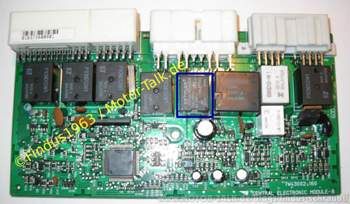

Da Volvopedia seit Monaten down ist und etliche meiner Artikel damit weg sind, rekonstruiere ich ein paar Themen hier im Blog.
CEM Relais der S/V40 I
CEM-Relais V40ICEM-Relais V40IOb ausgefallener Heckscheibenwischer, Abblendlicht o.a., häufig ist bei unseren Elchen ein Relais im CEM defekt. Position und Typ findest Du im Bild, >genaue Angaben im PDF<.
CEM-Relais_V40I.pdf (0 mal heruntergeladen)

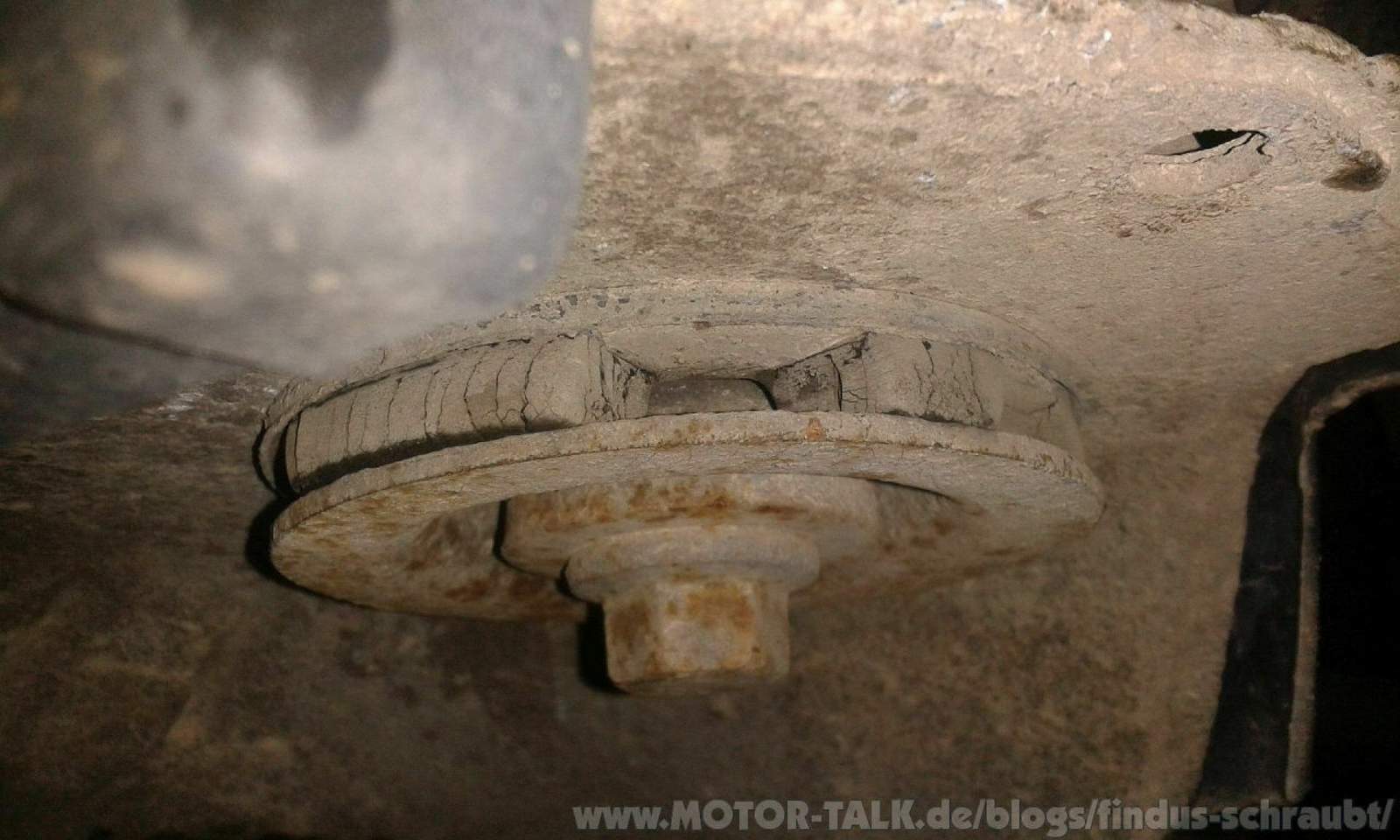

Unter Beobachtung: Buchse Hilfsrahmen rissigBuchse Hilfsrahmen rissig
  • Buchsen Hilfsrahmen

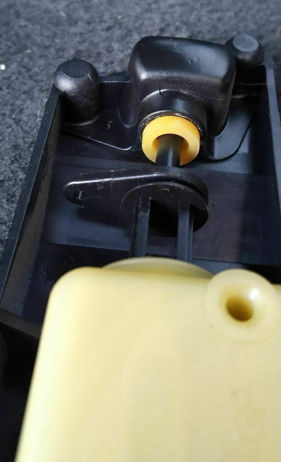

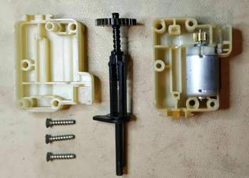

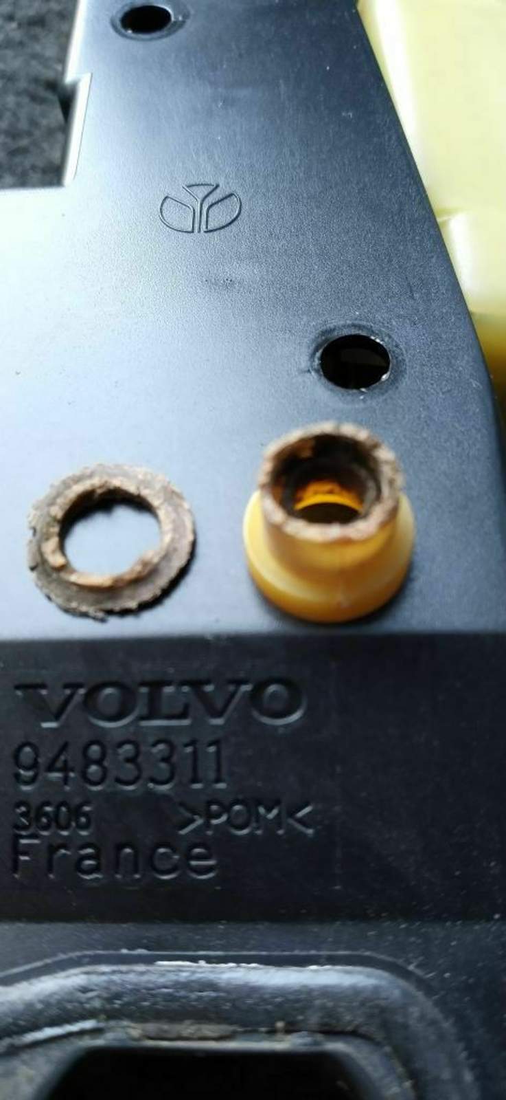

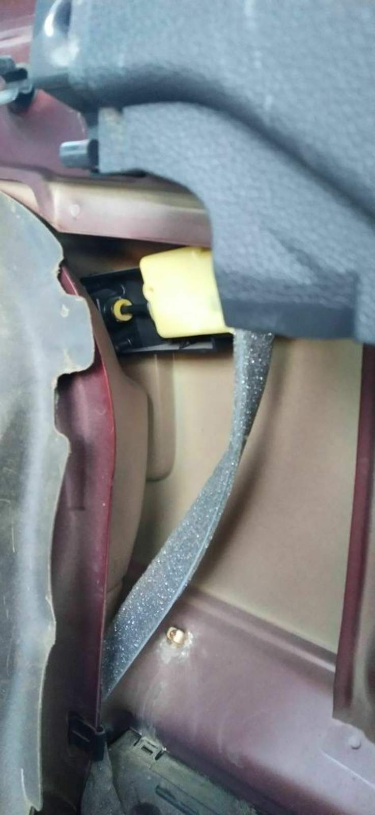

(02/21) W Stellmotor Tankklappenverrieglung, LageStellmotor Tankklappenverrieglung, LageStellmotor Tankklappenverrieglung, DichtungStellmotor Tankklappenverrieglung, DichtungStellmotor Tankklappenverrieglung, EinzelteileStellmotor Tankklappenverrieglung, EinzelteileStellmotor Tankklappenverrieglung, Platte mit LochStellmotor Tankklappenverrieglung, Platte mit Loch
  • überraschung auf der Tankstelle: Die Tankklappe ist verriegelt. Nach dem Studium einiger Beiträge im Forum ging es an die einfache Arbeit.
  • Entgegen der mehrheitlichen Meinung hat auch meiner (MJ 01) keine Schnur für die Notentrieglung und es ist auch nicht möglich durchzufassen ohne die Dämmung auszubauen.
  • Beim Ausbau fiel mir gleich auf dass die außenliegende Dichtung nicht mehr auf der gelben Führung fest saß, sondern lose war. Alle Teile außer dem Motor zerlegt, gereinigt und mit Krytox geschmiert. Zur Sicherheit einen dünnen Draht an der Platte angebracht.

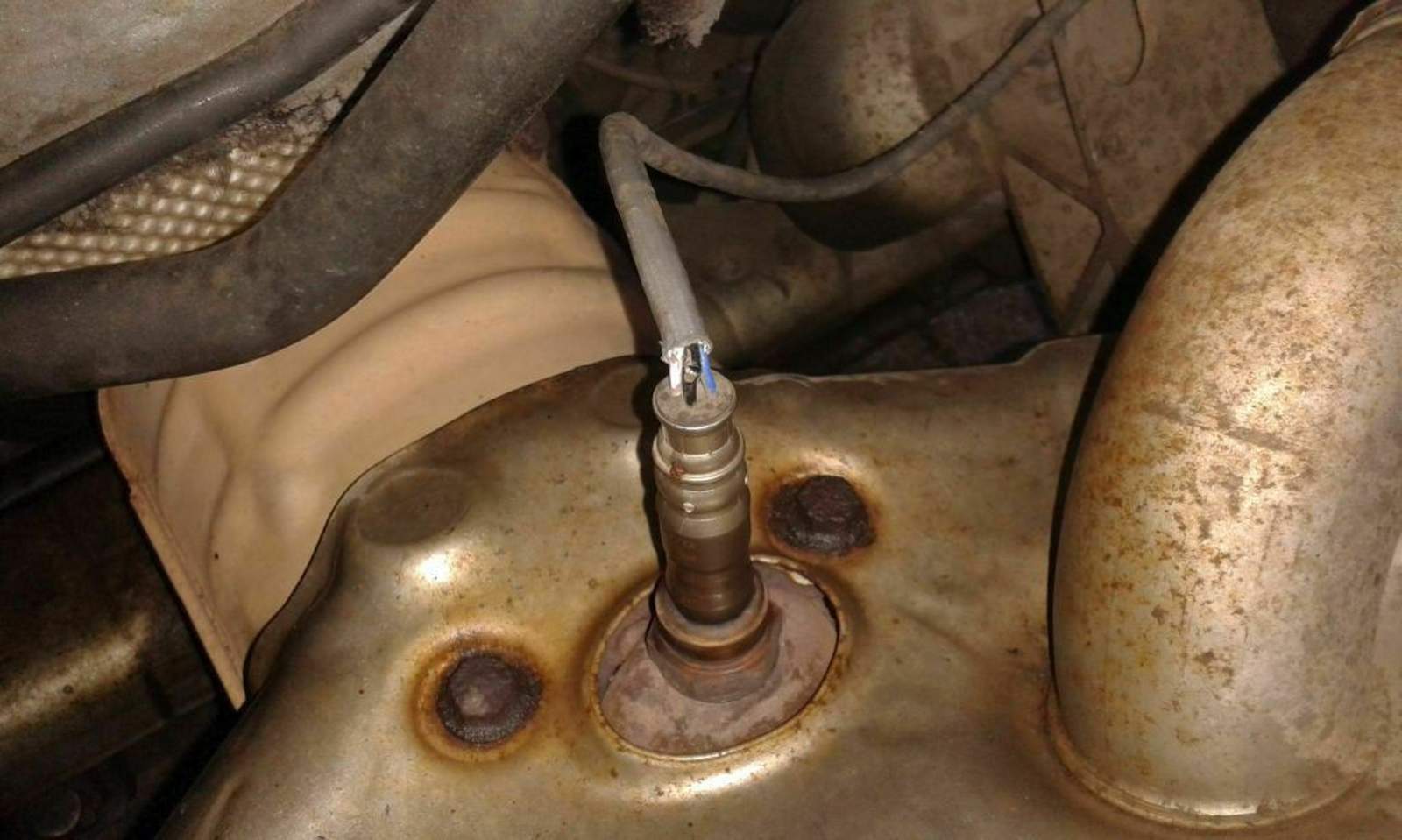

362.000 (12/17) R Lamdbasonde Kabel angefressenLamdbasonde Kabel angefressenLambdasonde ausgebautLambdasonde ausgebautLambdasonde wegen Marderbiss gewechselt. Sporadischer unrunder Lauf (wie auf nur 3 Zylindern) nicht beseitigt.

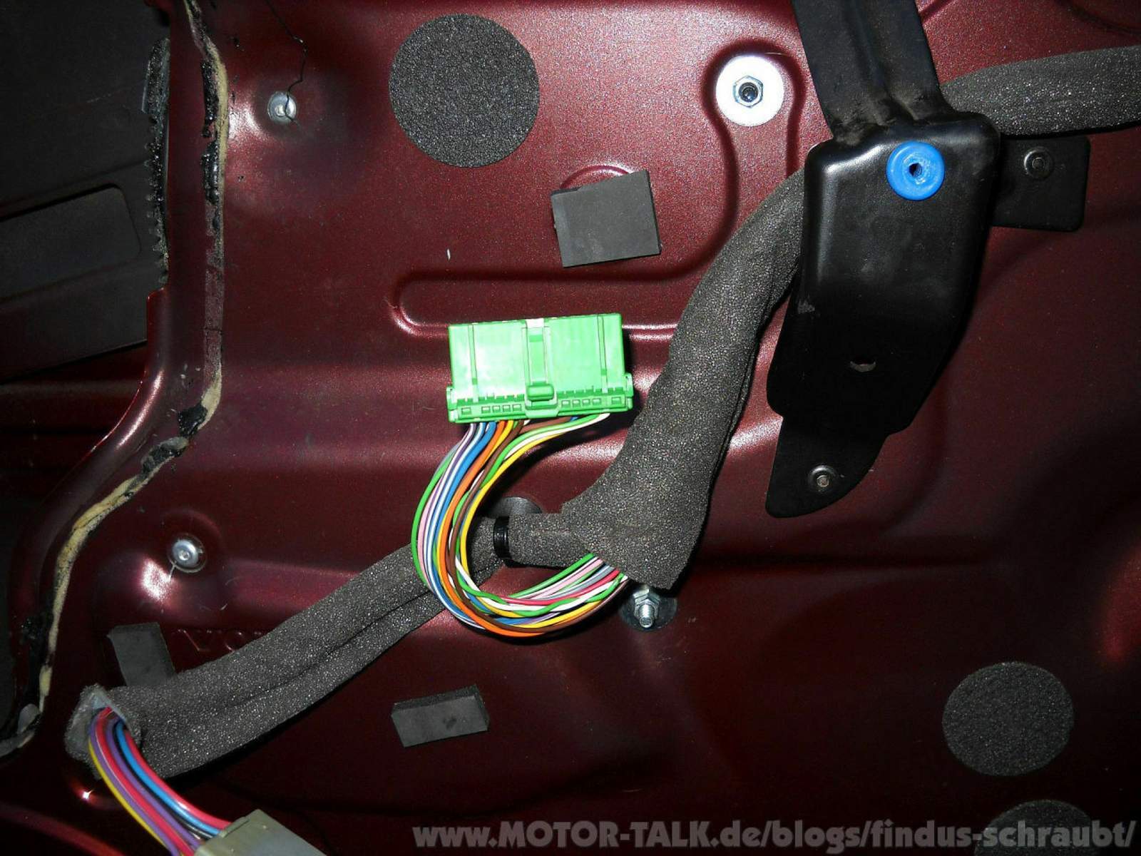

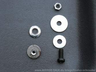

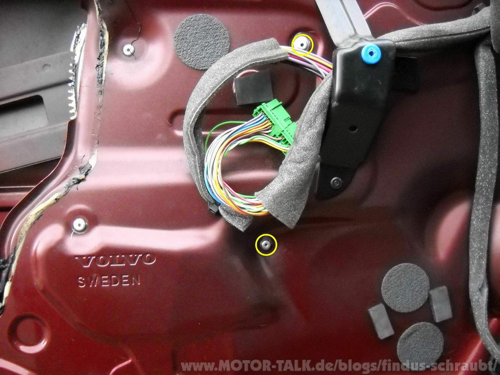

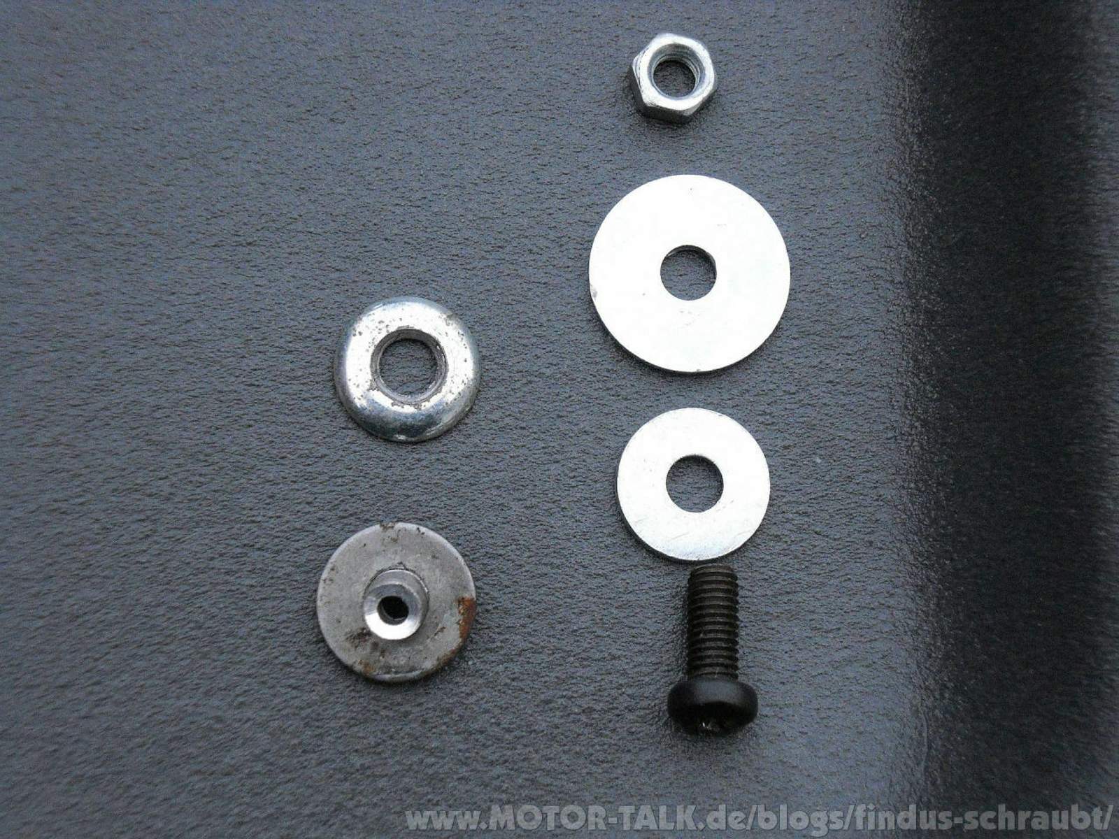

(12/17) W Fensterheber - Popniete loseFensterheber - Popniete losePopniet vs Schraube mit Mutter und ScheibenPopniet vs Schraube mit Mutter und ScheibenFensterheber geschraubtFensterheber geschraubtDas nervtötende Dröhnen in der Fahrertür endlich beseitigt. Zwei der vier Niete mit denen die Fensterhebermechanik in die Tür gepopt ist waren lose. Dadurch dröhnte es schon bei Geradeausfahrt auf guten Straßen. Eine Stunde gemütliches Basteln und es ist wieder schön ruhig im Dicken und der Sound beim Türschließen passt auch wieder zum Fahrzeug.

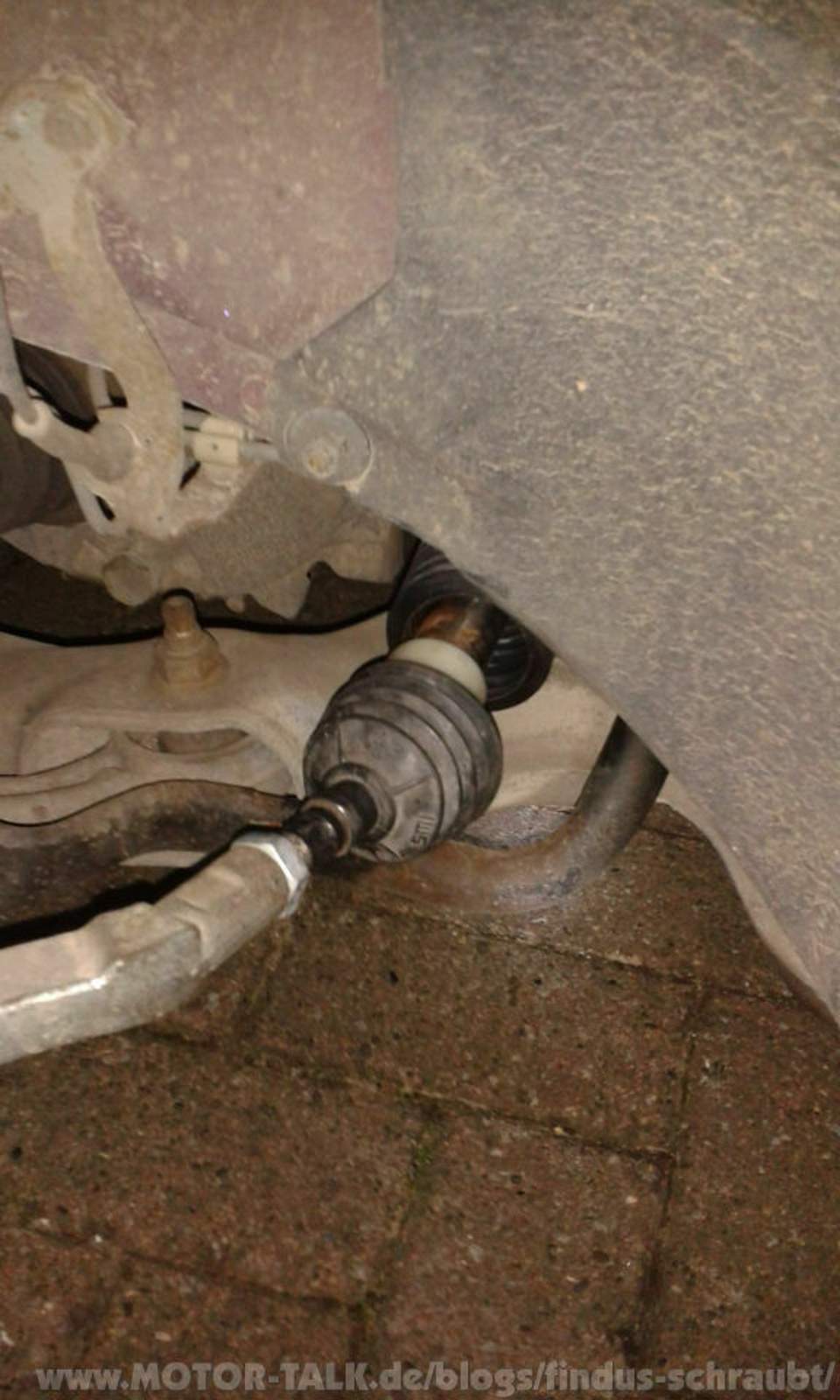

323.000 (10/17) R Lenkmanschette gerissenLenkmanschette gerissenAxialgelenke (Spurstangen) erneuern lassen da ausgeschlagen. Angeblich im Januar wegen TÜV-Beanstandung neu gemacht (Bericht liegt vor und Plakette gab es später auch - seltsam). Tolle Werkstatt: Die alten Manschetten ohne Schellen wieder drauf und die linke Manschette zerrissen. Toll! Was man nicht selber macht...

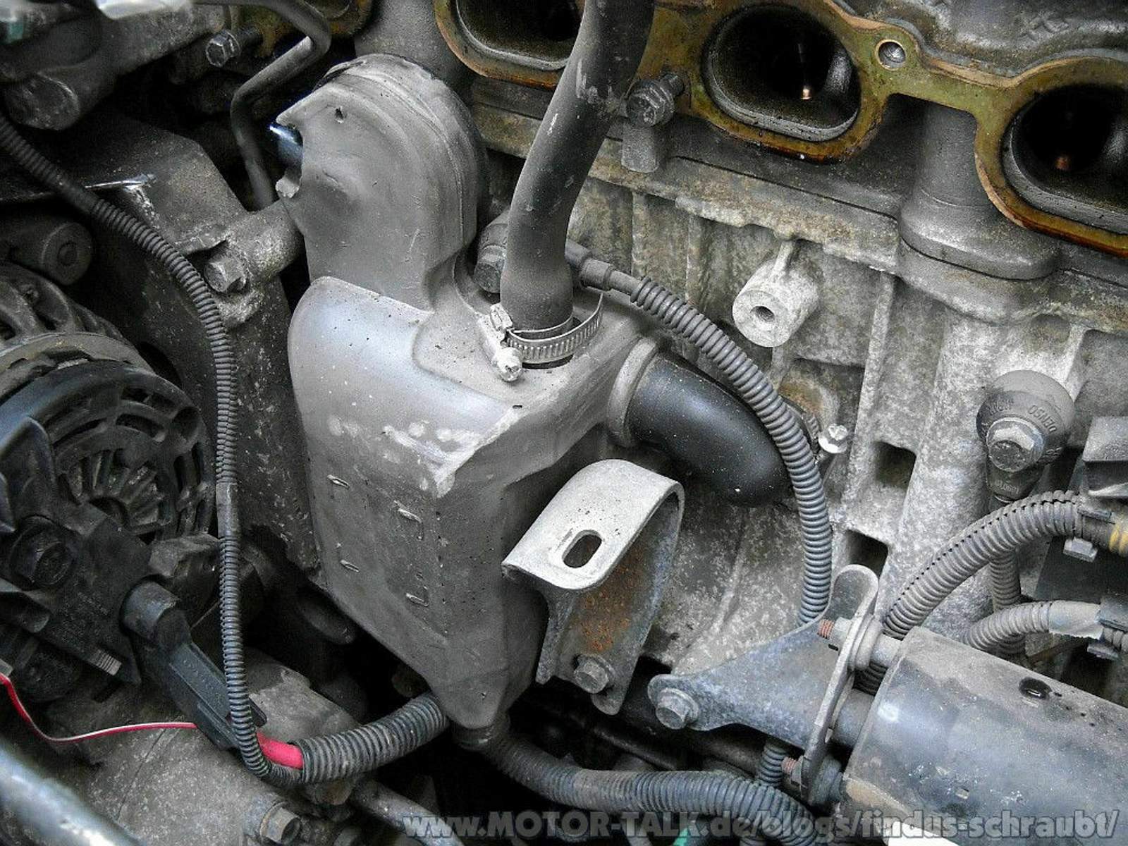

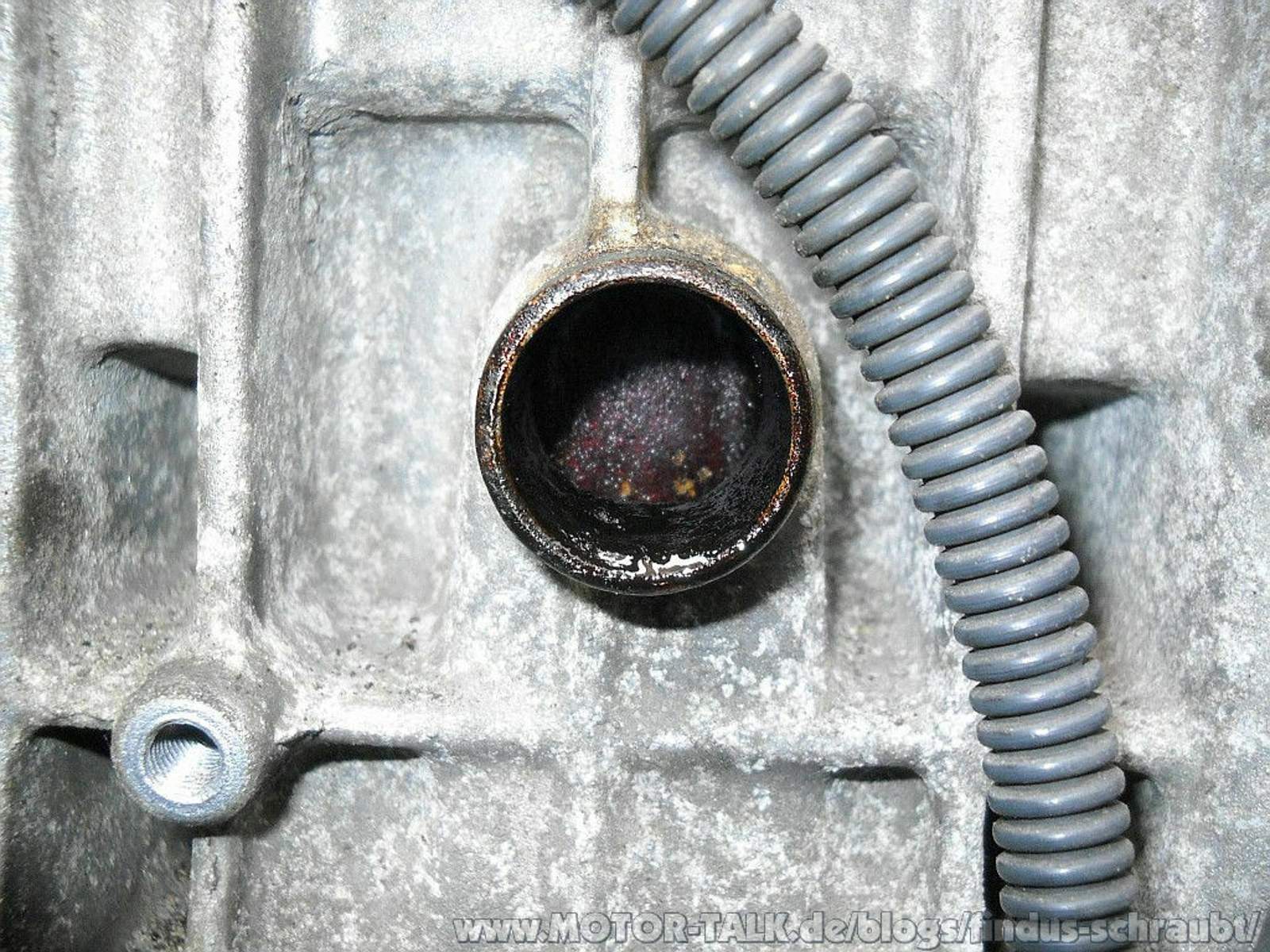

320.950 (07/17) R Ölfalle schon gemacht. In der Mitte der Halter für die Ansaugbrücke durch den die Schraube geht, die man kaum findet.Ölfalle schon gemacht. In der Mitte der Halter für die Ansaugbrücke durch den die Schraube geht, die man kaum findet.Ölfalle freiÖlfalle freiRücklaufbohrung sauberRücklaufbohrung sauberKurbelgehäuseentlüftung erneuert. War allerdings schon mal gemacht und sah noch recht gut aus. Trotzdem komplett mit Schläuchen neu gemacht. Nicht Ursache für Ölverlust. Werkstatt sucht weiter.

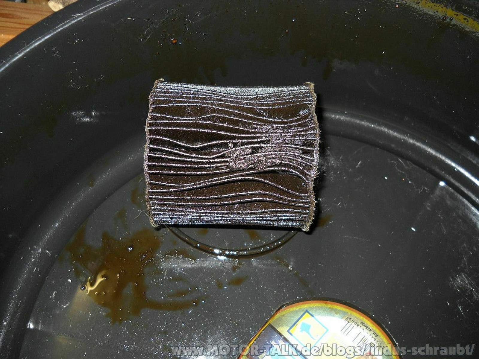

320.800 (06/17) W Ölfilter verkokt und halb aufgelöstÖlfilter verkokt und halb aufgelöstÖlwechsel. So einen Ölfilter hatte ich noch nicht gesehen. Wie lange war der drin?

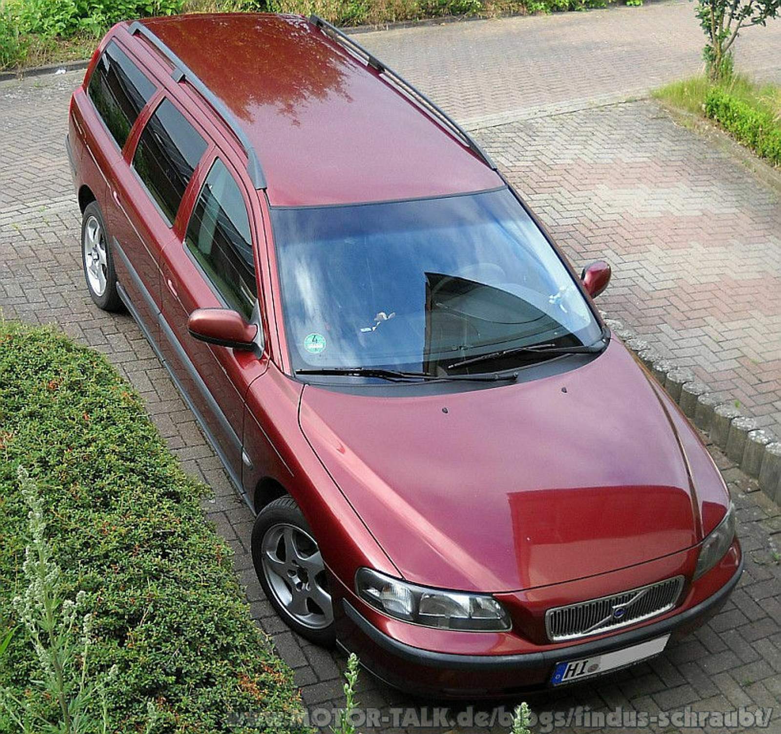

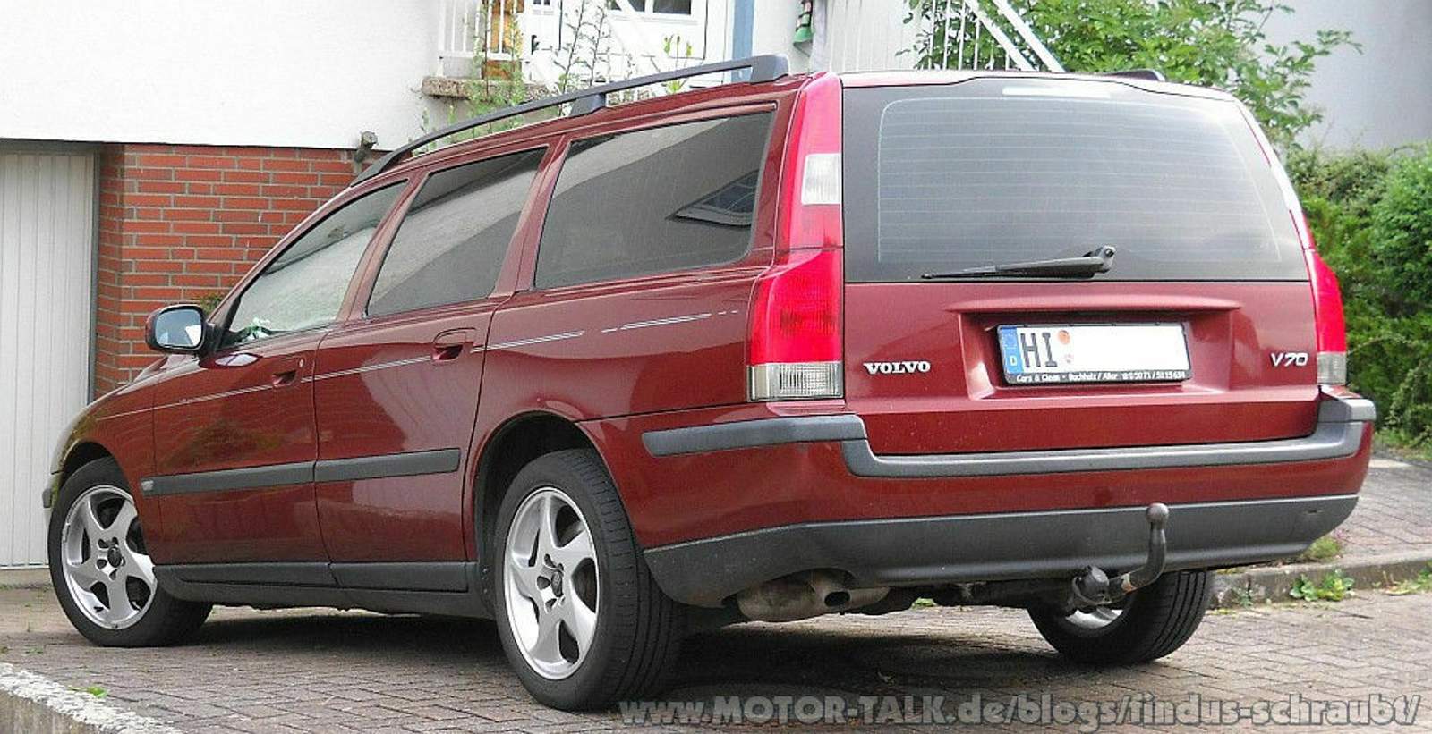

320.500 (06/17) Der Dicke von obenDer Dicke von obenDer Dicke von hintenDer Dicke von hintenÜbernahme des Dicken mit "leichtem Ölverlust" - KGE war meine Hoffnung...

(12/17) R Relais Abblendlicht reRelais Abblendlicht reRelais fürs rechte Abblendlicht im CEM ersetzt.

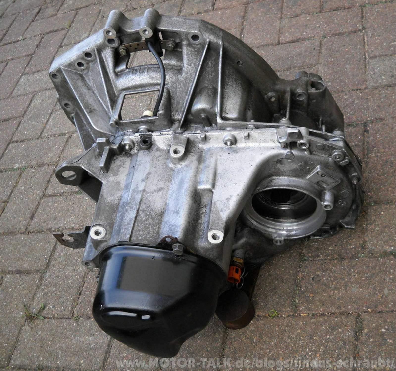

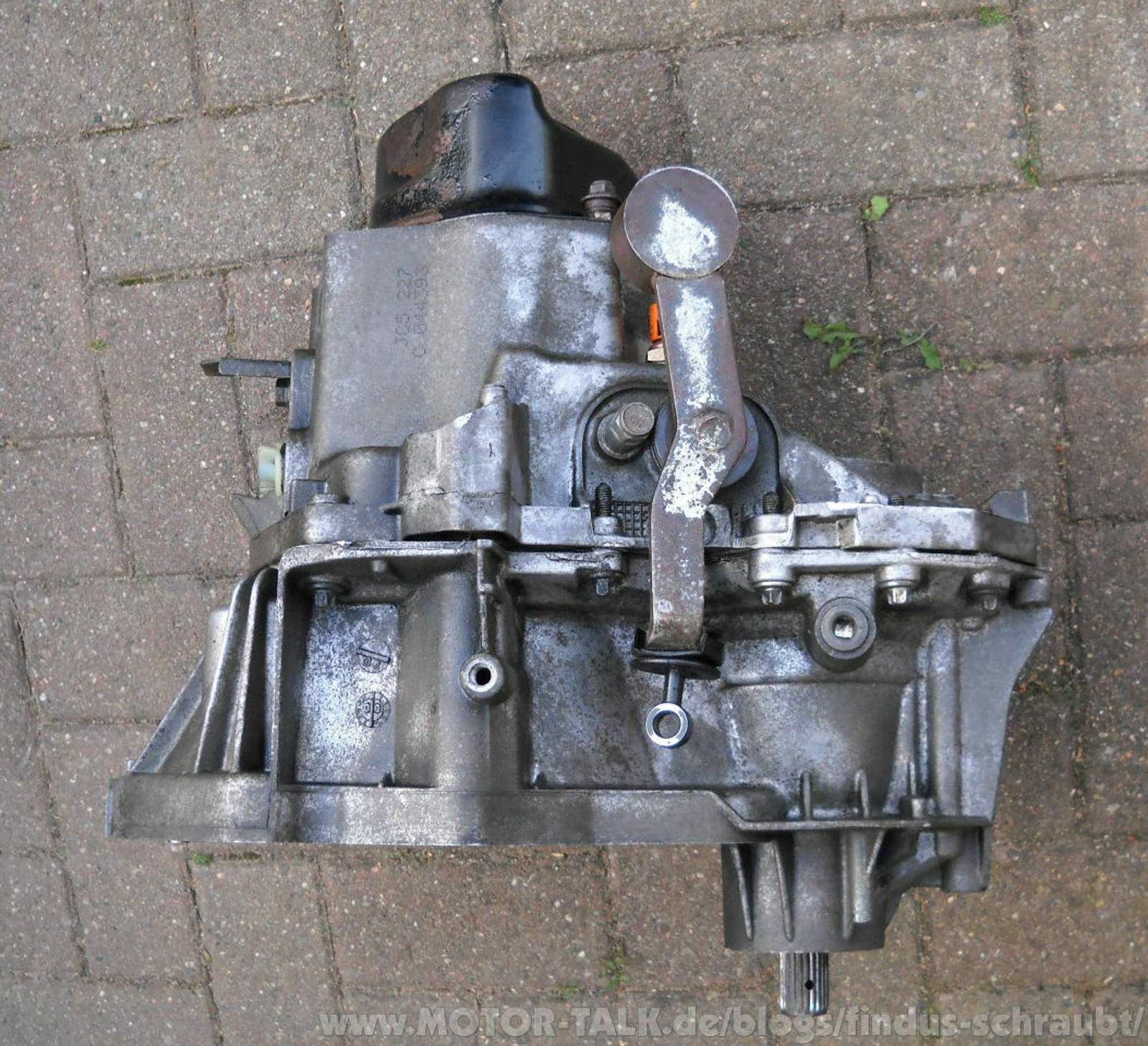

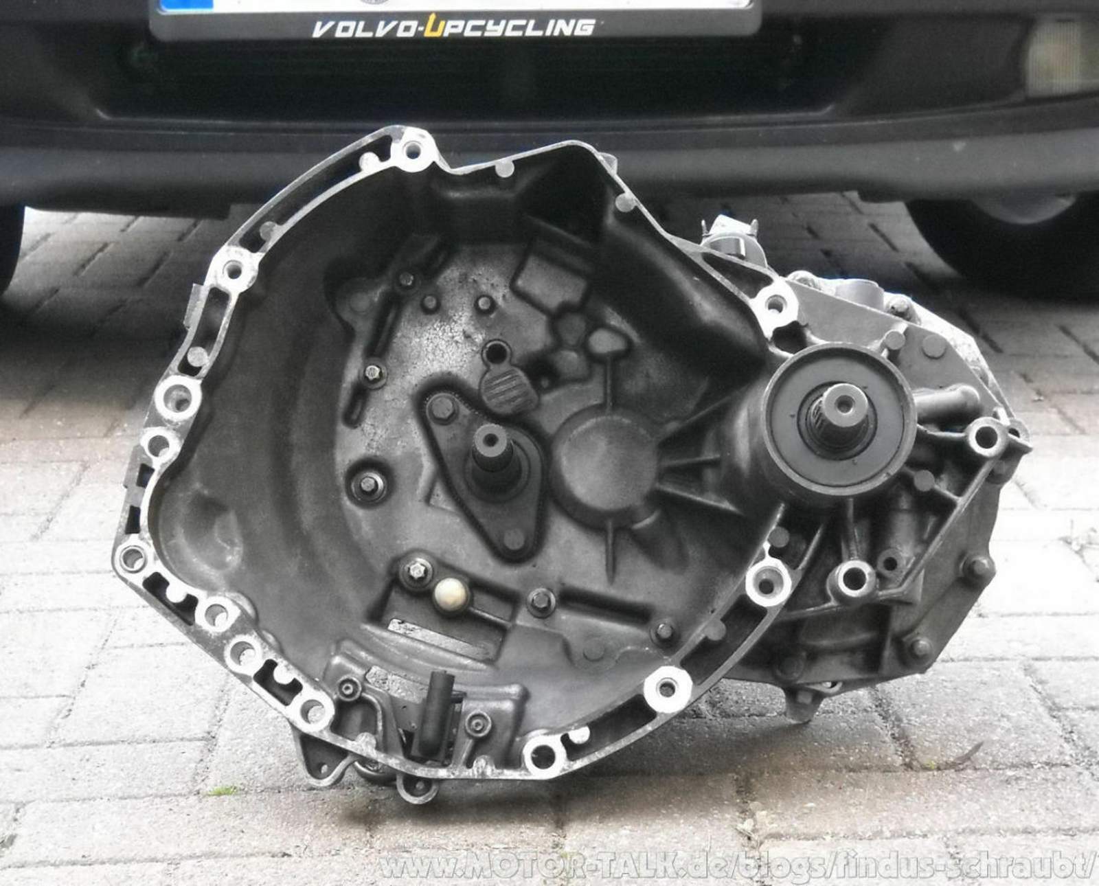

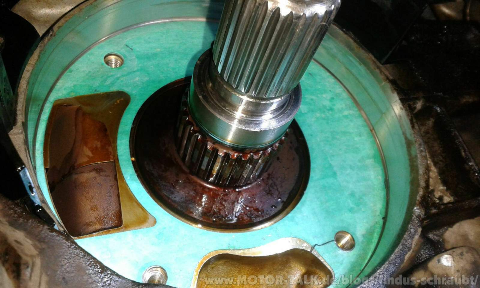

241.750 (07/16) R M5P OberseiteM5P OberseiteM5P UnterseiteM5P UnterseiteM5P Glocke InnenM5P Glocke InnenErsatzgetriebe mit 170.000 km Laufleistung eingebaut. Schaden am alten Getriebe höchst wahrscheinlich im Differential. Neues Ausrücklager.

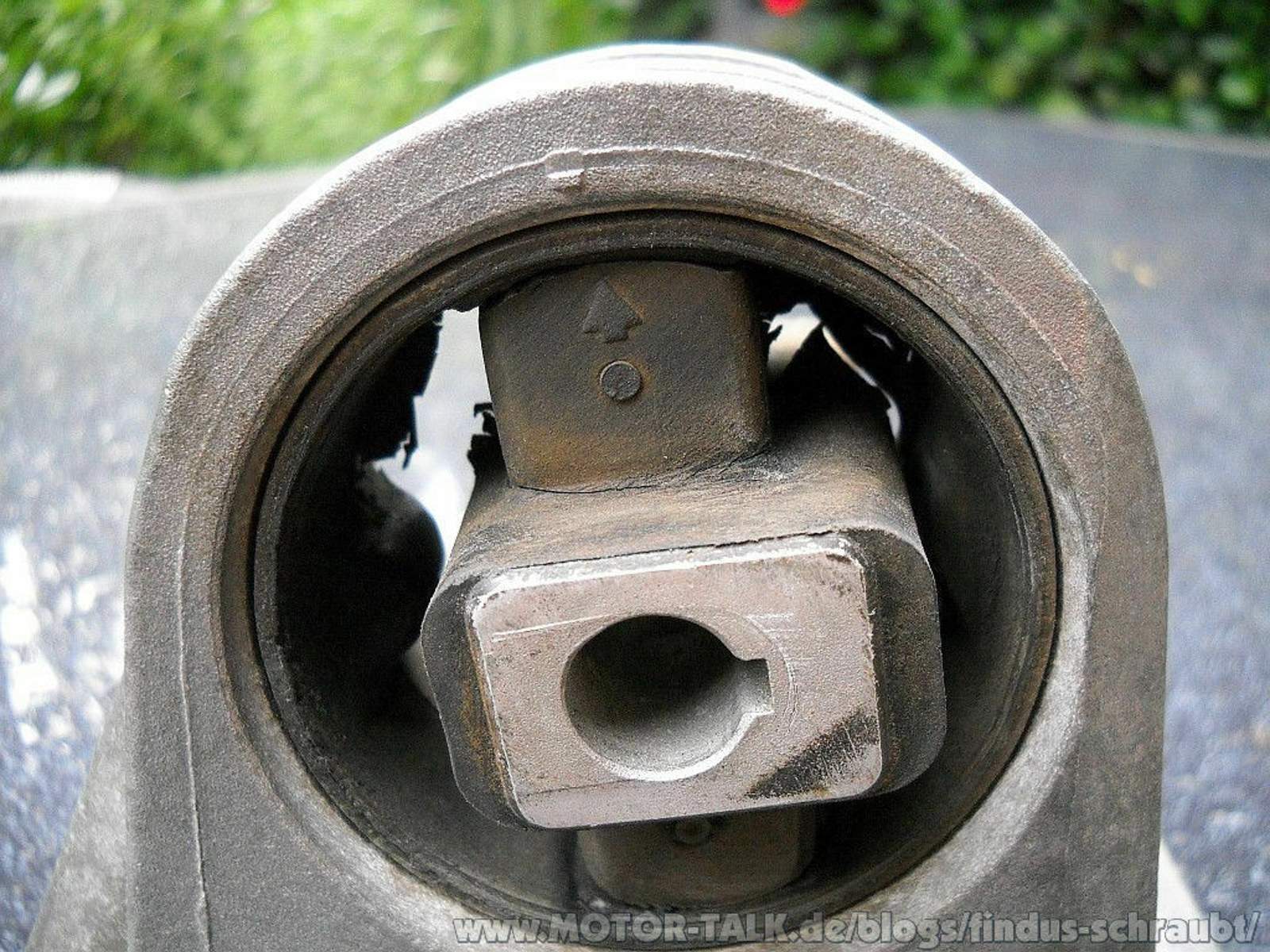

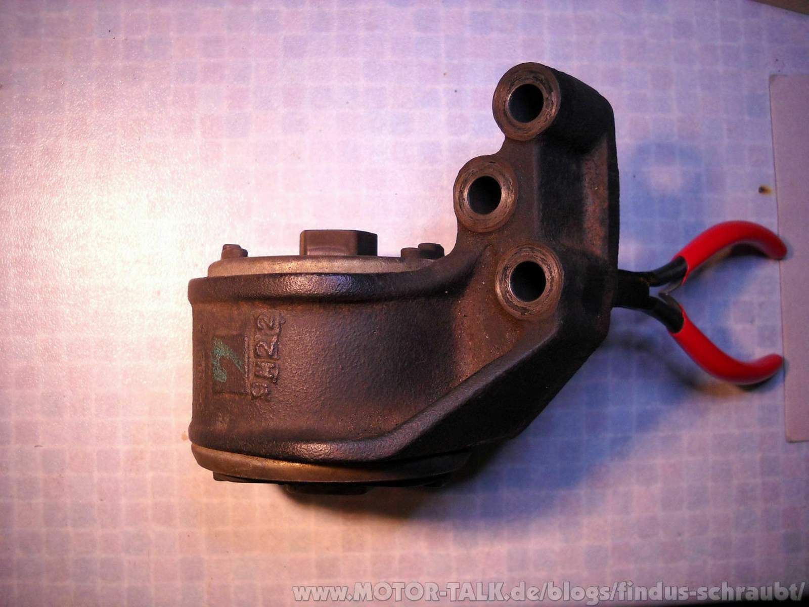

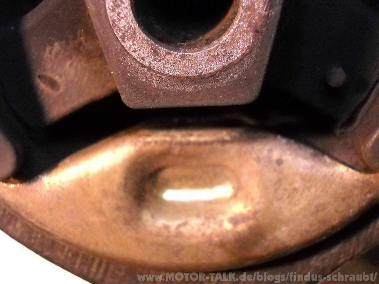

  R Motorlager rechts - Einlaufspuren an der MetallhülseMotorlager rechts - Einlaufspuren an der MetallhülseMotorlager rechts - Metallhülse und Anschlag der bei defektem Lager das Klacken erzeugtMotorlager rechts - Metallhülse und Anschlag der bei defektem Lager das Klacken erzeugtMotorlager rechts erneuert und damit das Klacken beim Lastwechsel endlich beseitigt.

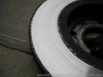

224.400 (08/15) R Grausige BremsscheibeGrausige BremsscheibeHalter für Bremssättel vorne (li + re) erneuert wegen rupfen beim Bremsen. Ursache waren jedoch starke Rostkanten an der Innenseite der rechten Scheibe, die wegen des Spritzblechs nicht zu erkennen waren. Austausch der Halter war unnötig.

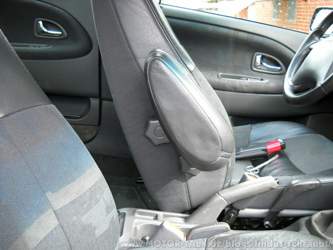

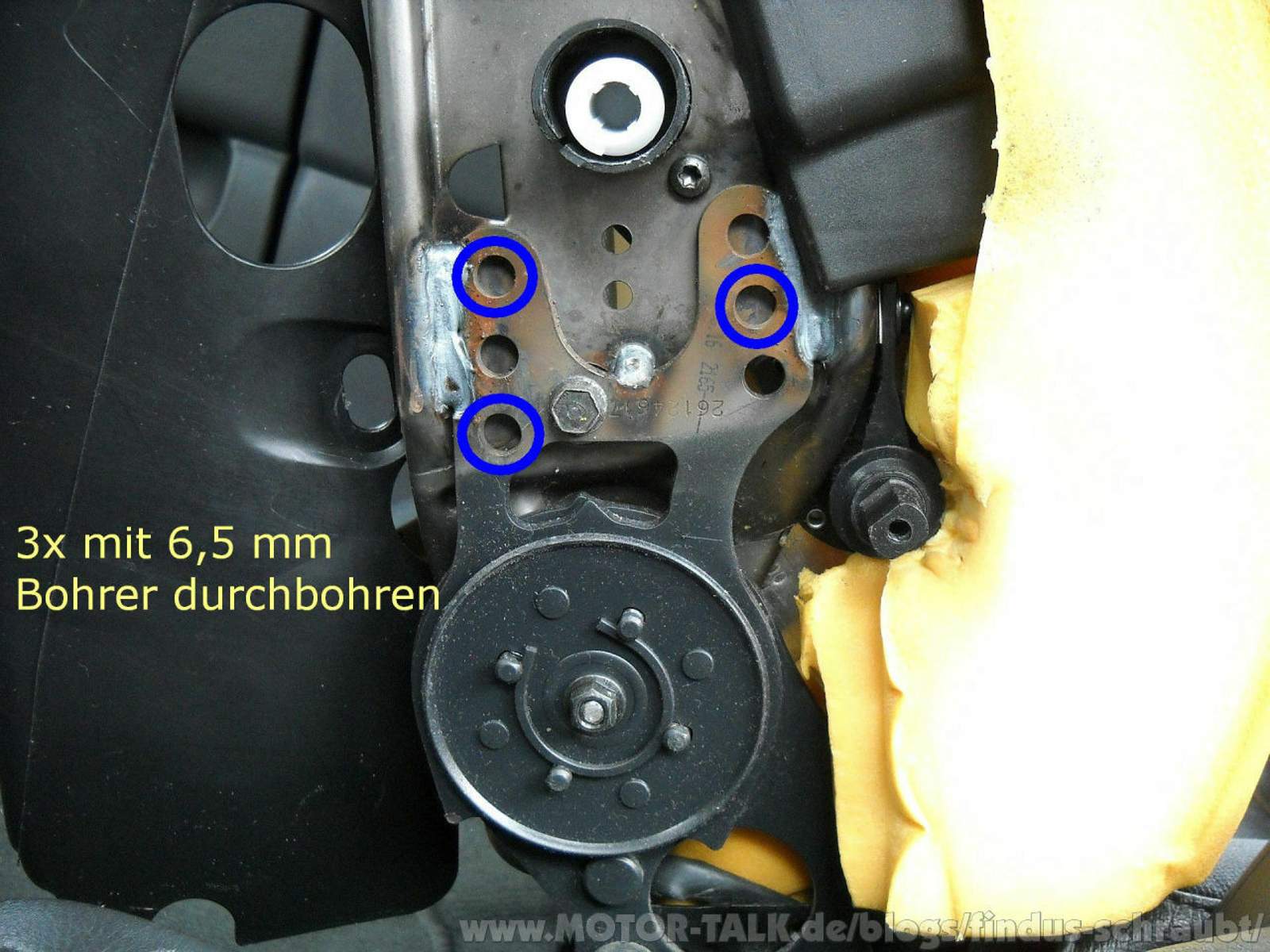

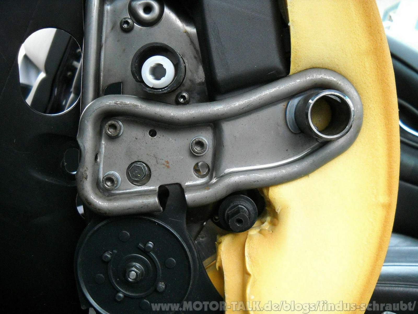

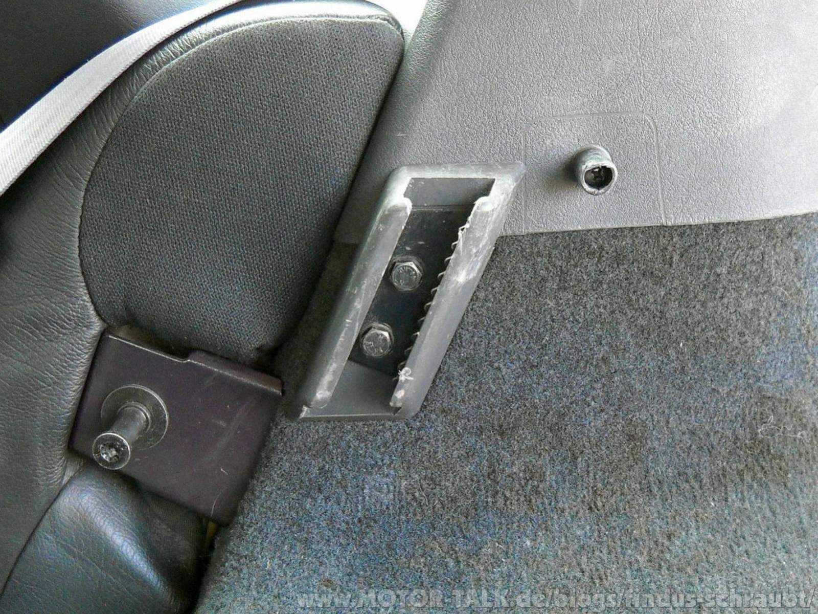

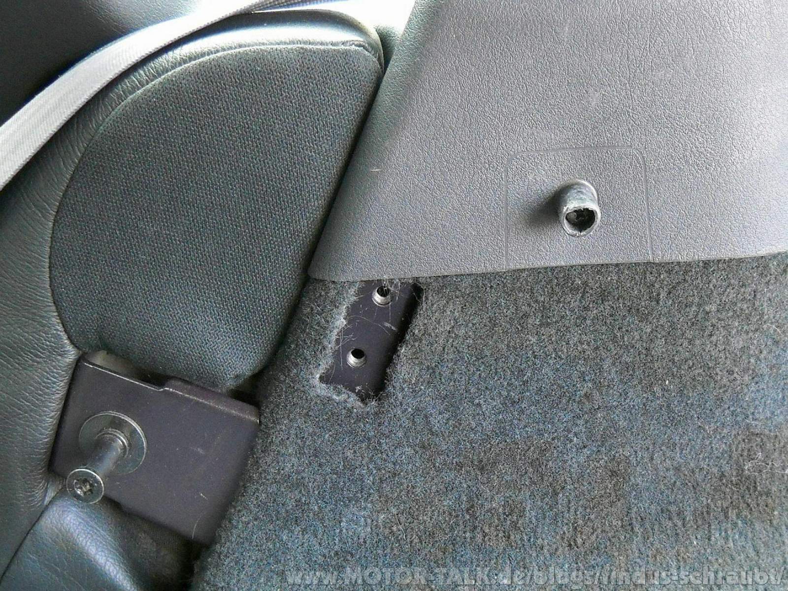

(04/15) Z Armlehne vom vorherigen Fahrersitz montiertfehlende Löcher bohrenfehlende Löcher bohrenHalter anschraubenHalter anschraubenArmlehne dranArmlehne dran

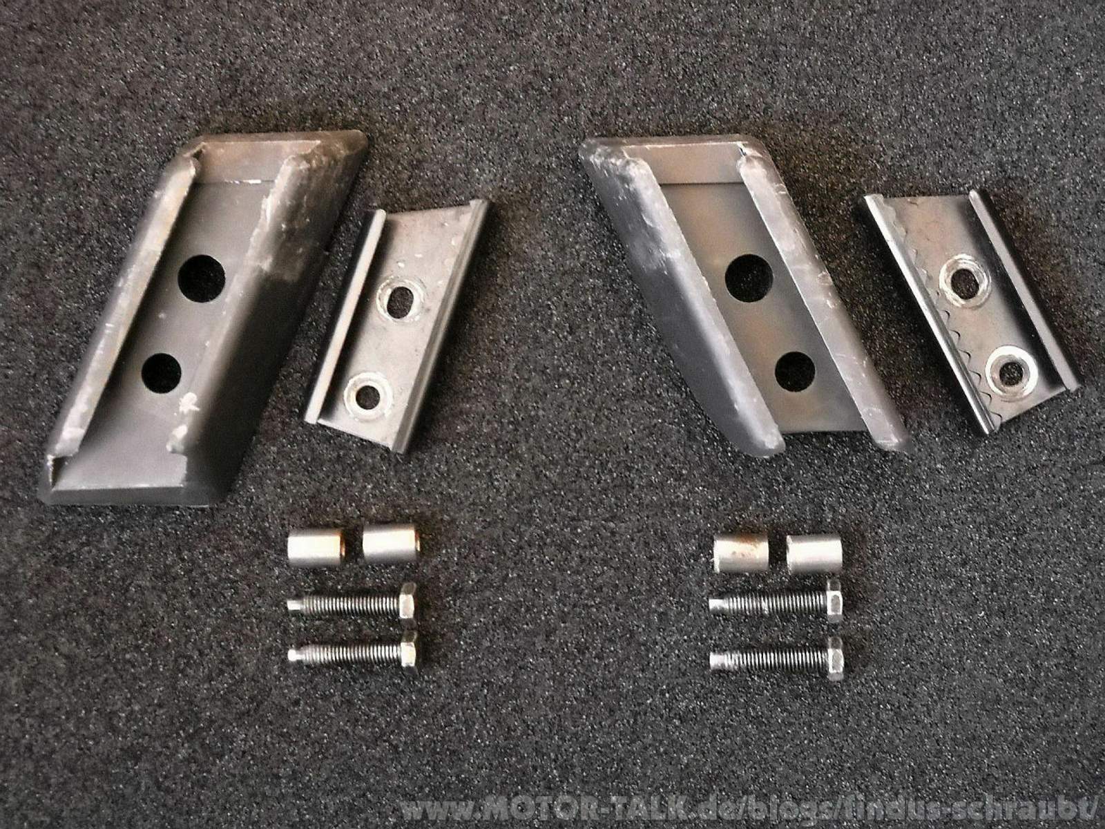

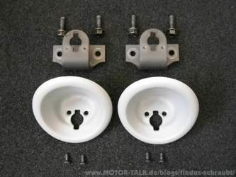

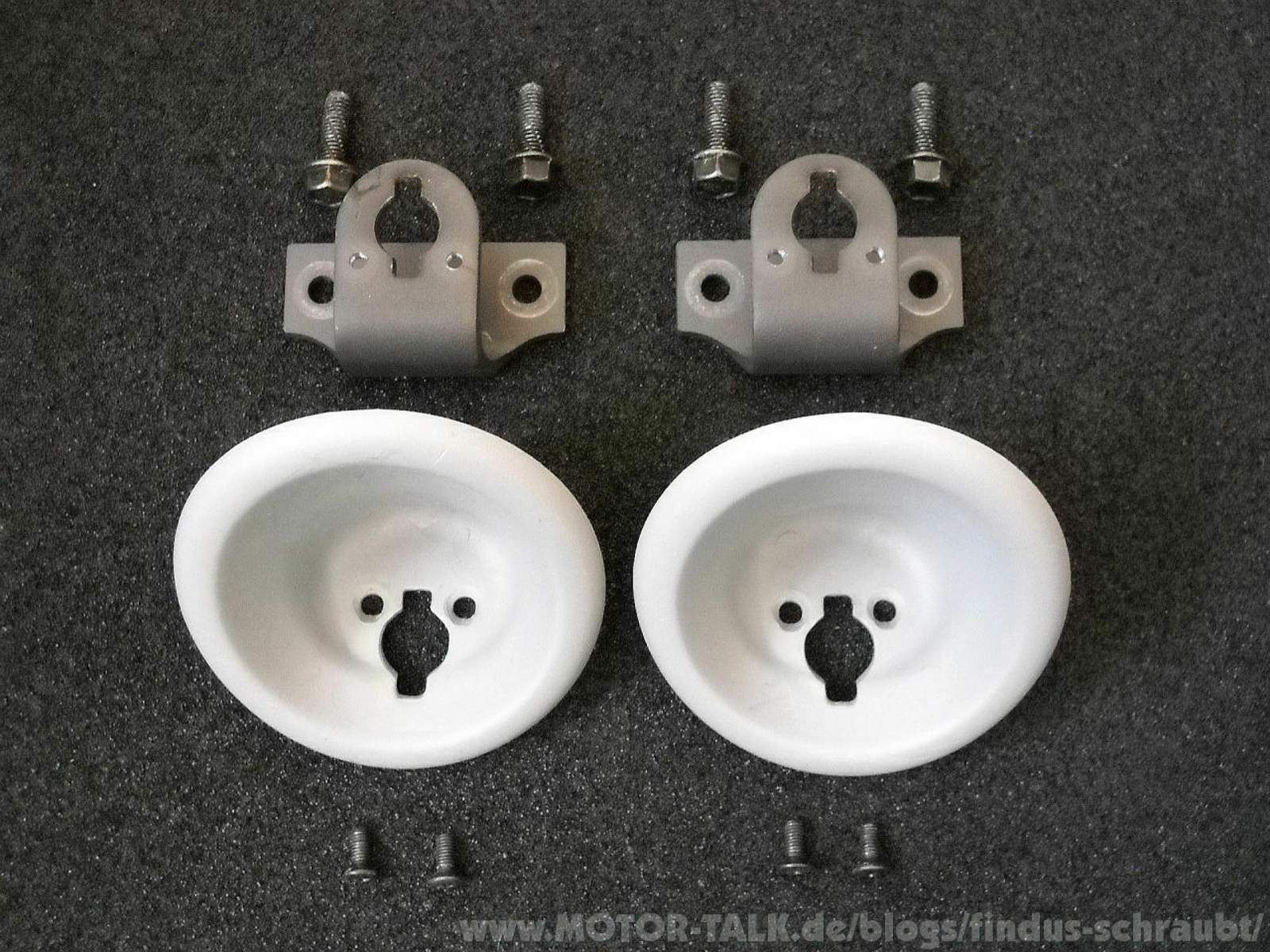

(04/15) Z Gepäcknetzhalter montiertGepacknetzhalter - Teile für obenGepacknetzhalter - Teile für obenGepacknetzhalter - Markierung am HimmelGepacknetzhalter - Markierung am HimmelGepacknetzhalter - oben montiertGepacknetzhalter - oben montiertGepacknetzhalter - Teile für untenGepacknetzhalter - Teile für untenGepacknetzhalter - Position untenGepacknetzhalter - Position untenGepacknetzhalter - unten montiertGepacknetzhalter - unten montiert

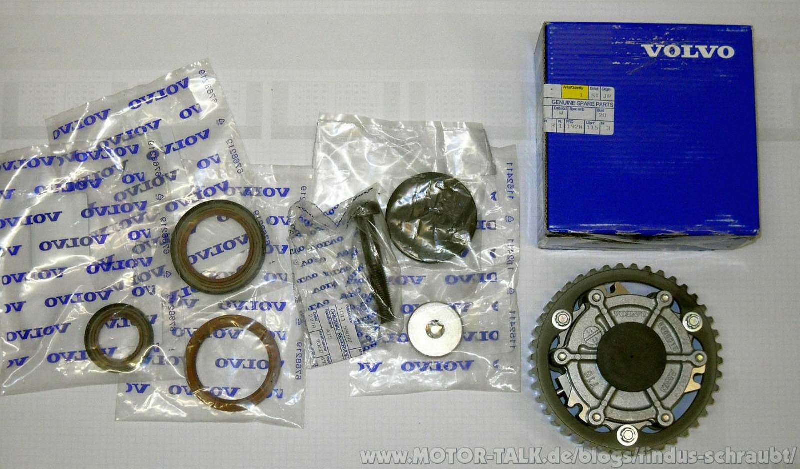

218.600 (03/15) R nws-reparaturset-v40nws-reparaturset-v40ZR, KRR, NWS-Rad, Rollen und Spanner, WaPu, Simmerringe NW, Kühlmittel erneuert

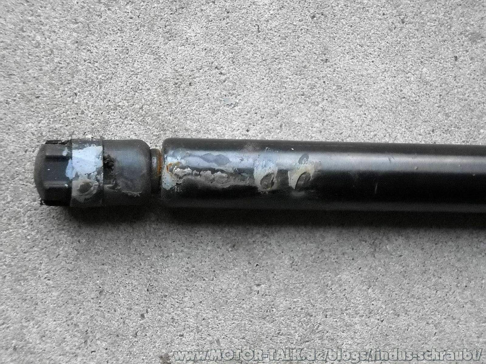

(03/15) R Heckklappendämpfer - falscher TypHeckklappendämpfer - falscher TypHeckklappendämpfer - Lackschaden durch falschen TypHeckklappendämpfer - Lackschaden durch falschen TypHeckklappendämpfer erneuert; Verkäufer hatte falsche verbaut die an der Karosserie schleiften

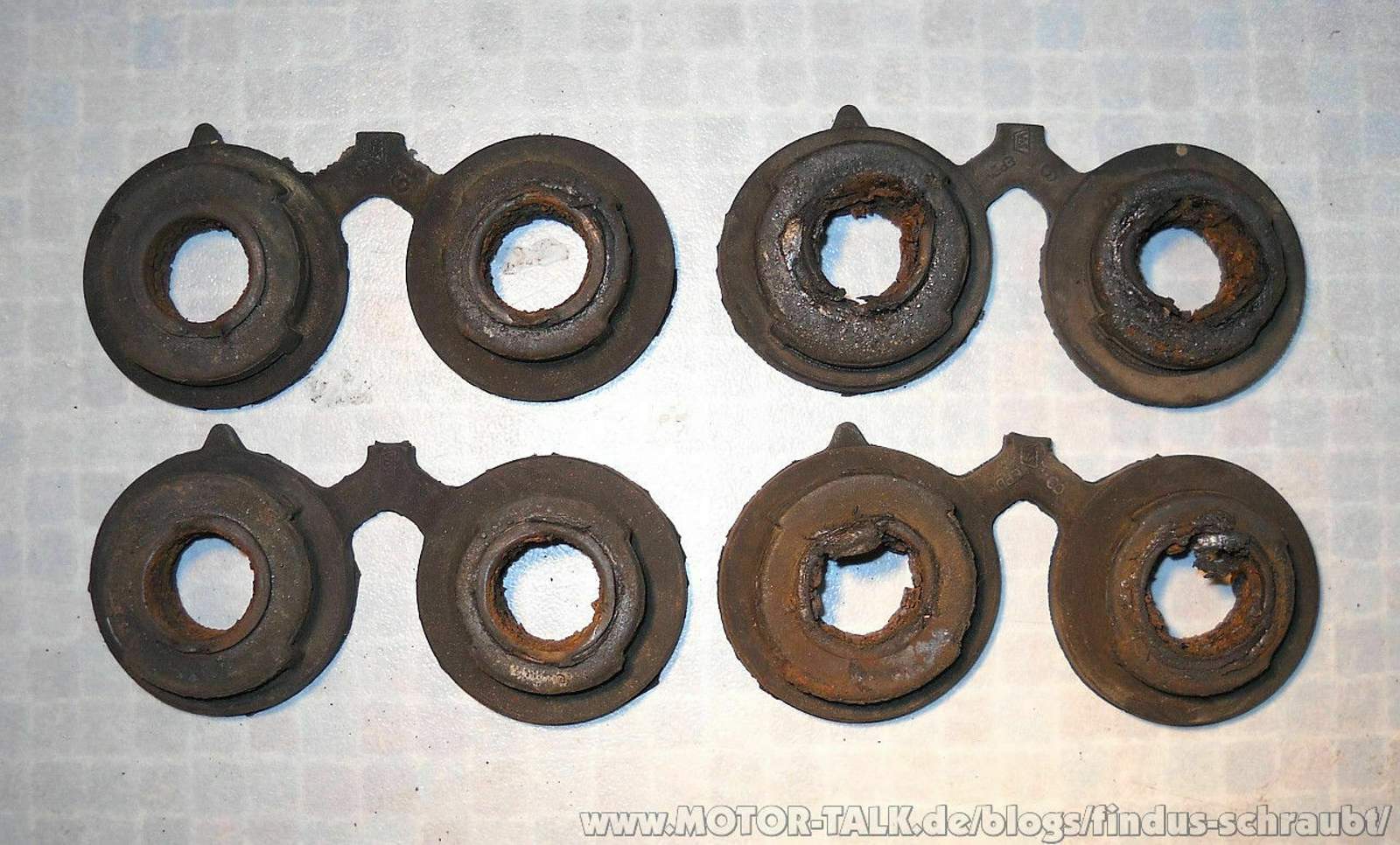

214.500 (12/14) R Buchsen Längsträger 30862412Buchsen Längsträger 30862412Beheizbare Außenspiegel, Zündspulen, Thermostat, Buchsen am unteren Motorträger (Längstraverse), Stabilager hinten erneuert

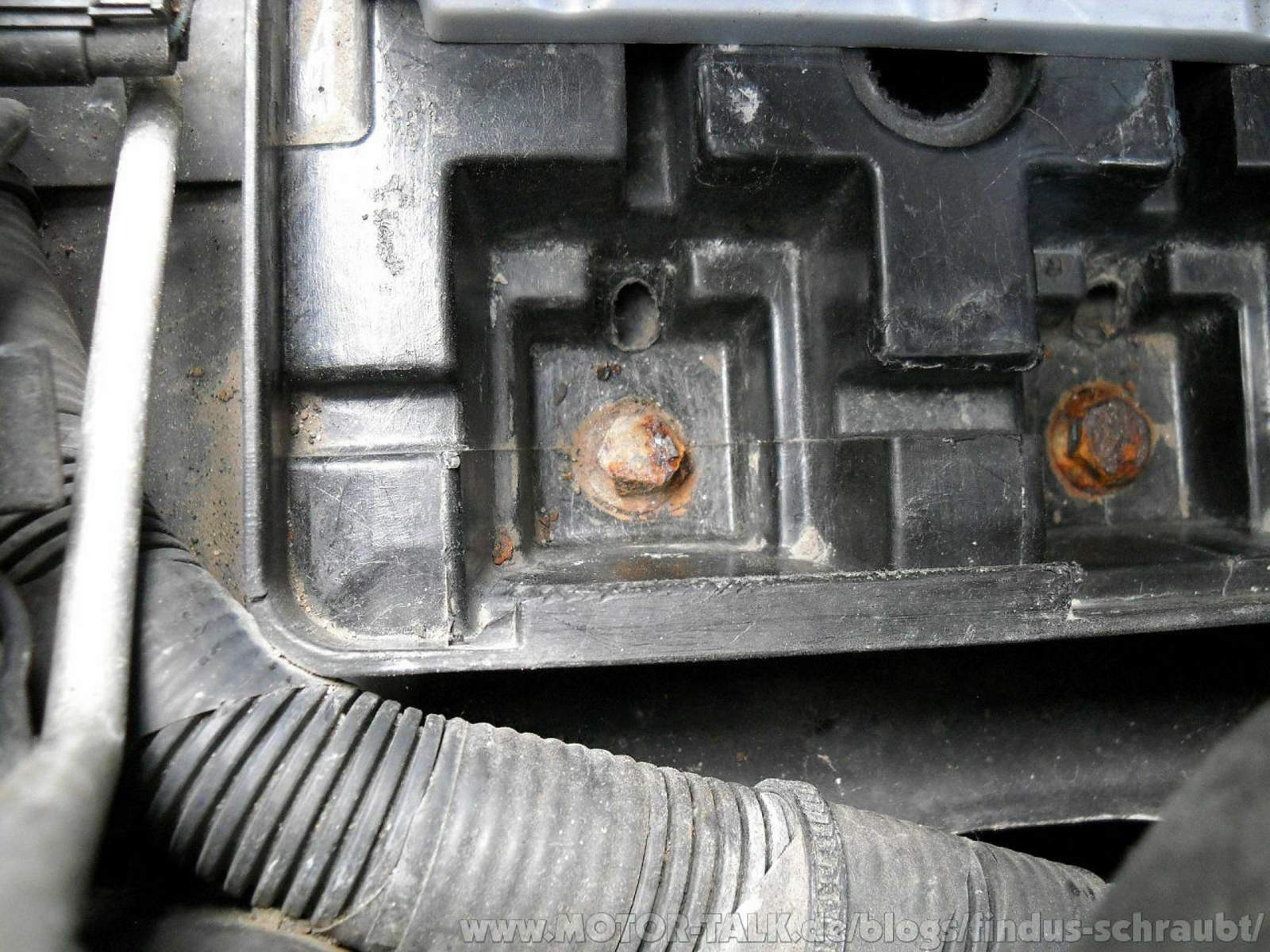

(11/14) W Batteriehalter vergammelte SchraubenBatteriehalter vergammelte SchraubenRoststellen am Dach, Tür HL, Motorhaube und Flugrost an den Endblechen behandelt

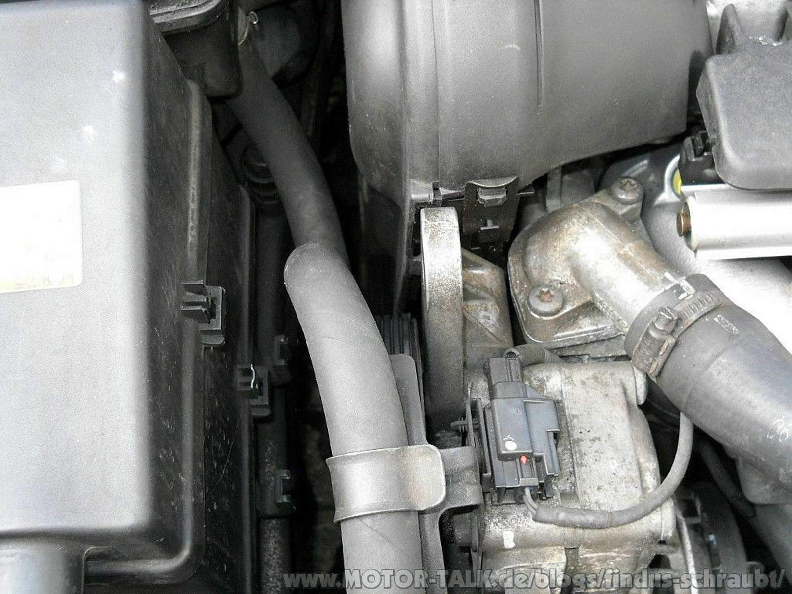

213.300 (11/14) W Solenoid und versotteter ZRSolenoid und versotteter ZRÖlwechsel mit Filter, Sichtprüfung Kanäle NWS-Magnetventil (=Solenoid) - alles blitzblank, LM Cera Tec eingefüllt -> deutlich runderer Lauf vom Start weg

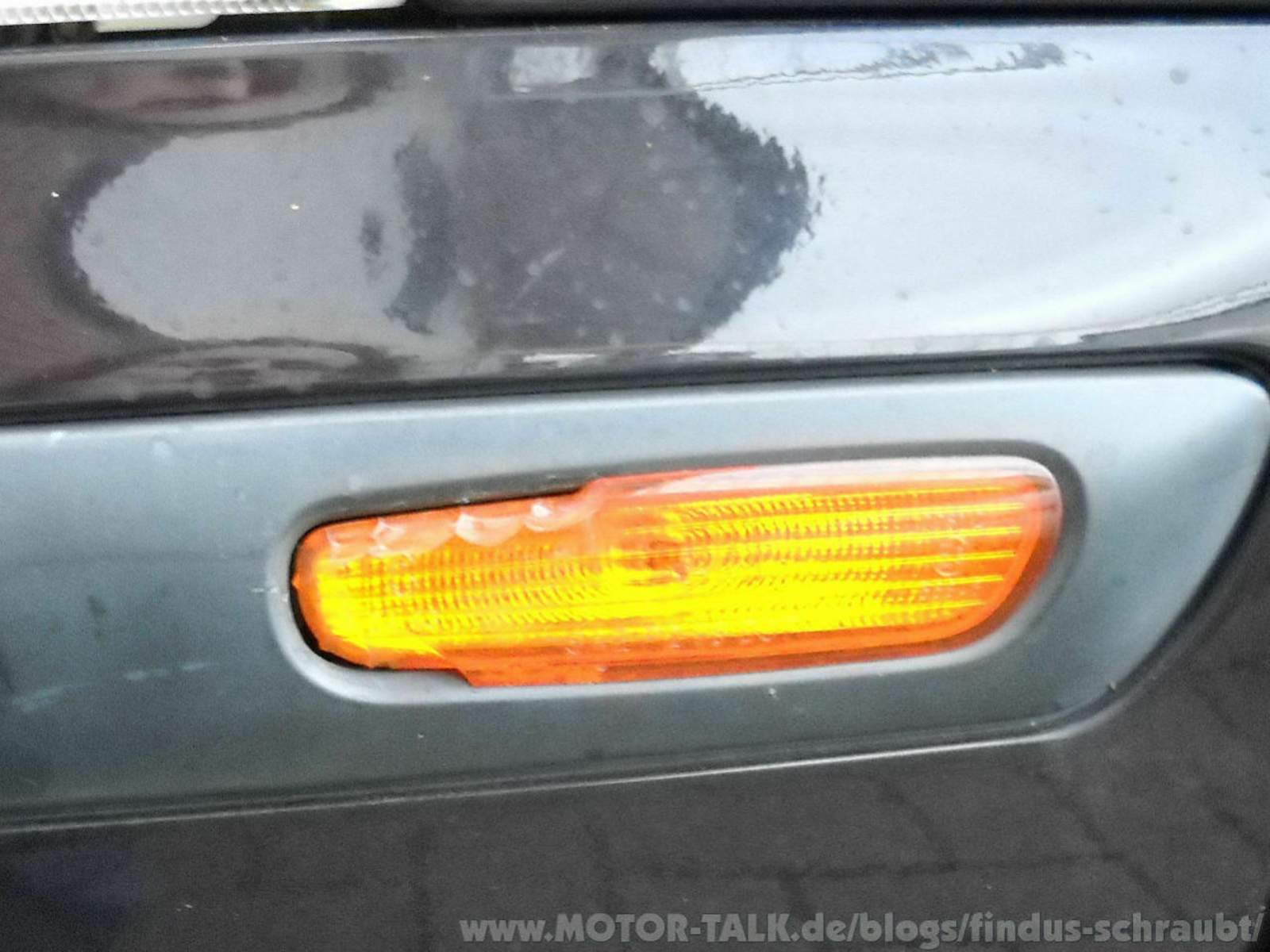

(11/14) Z Positionsleuchte - da wusste einer vorher nicht wie's gehtPositionsleuchte - da wusste einer vorher nicht wie's gehtGepäcknetz, Fußmatten und andere Gebrauchtteile gekauft. Diverse fehlende Clipse und Abdeckungen ersetzt, Positionsleuchte vorne links gewechselt. Neue Lautsprecher für D-Säule.

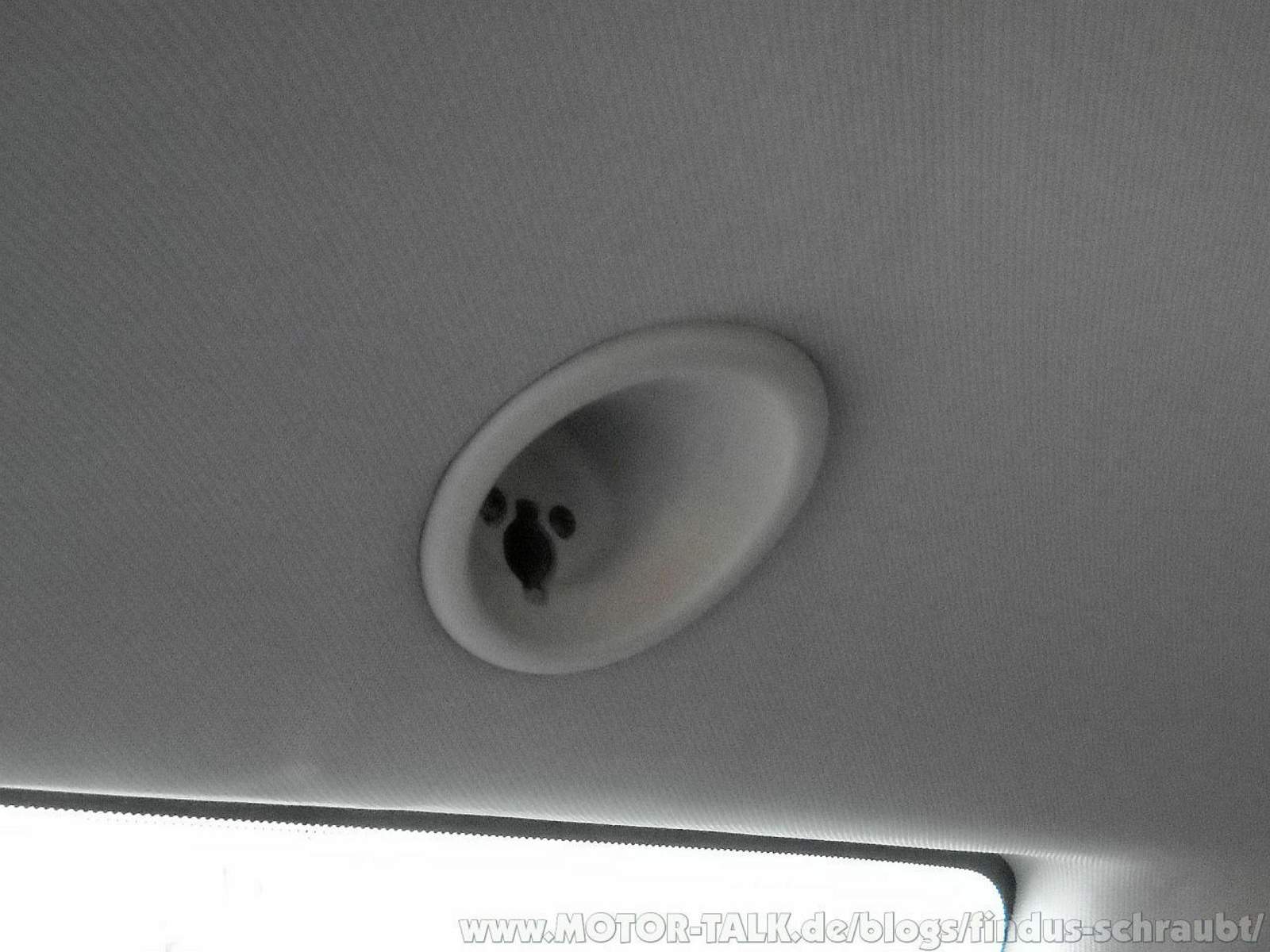

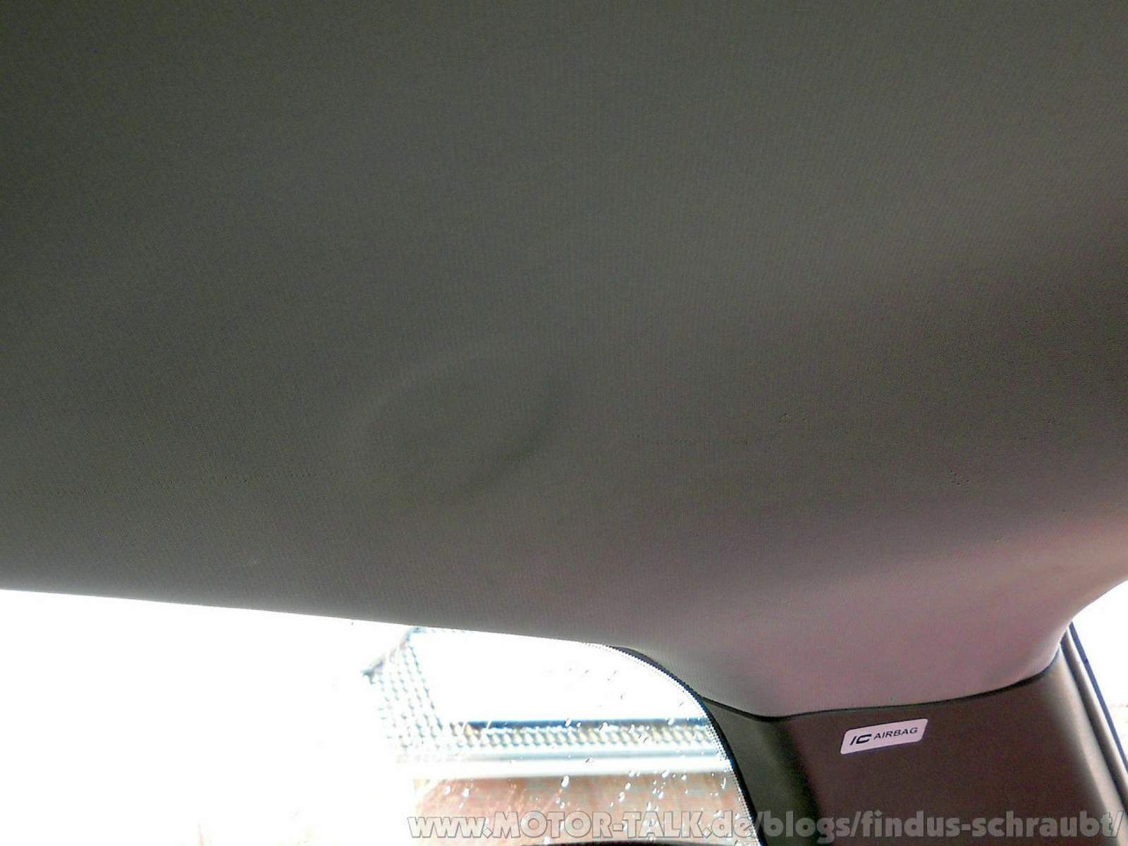

(10/14) W Gepacknetzhalter - Markierung am HimmelGepacknetzhalter - Markierung am HimmelWinter-Alus aufgearbeitet

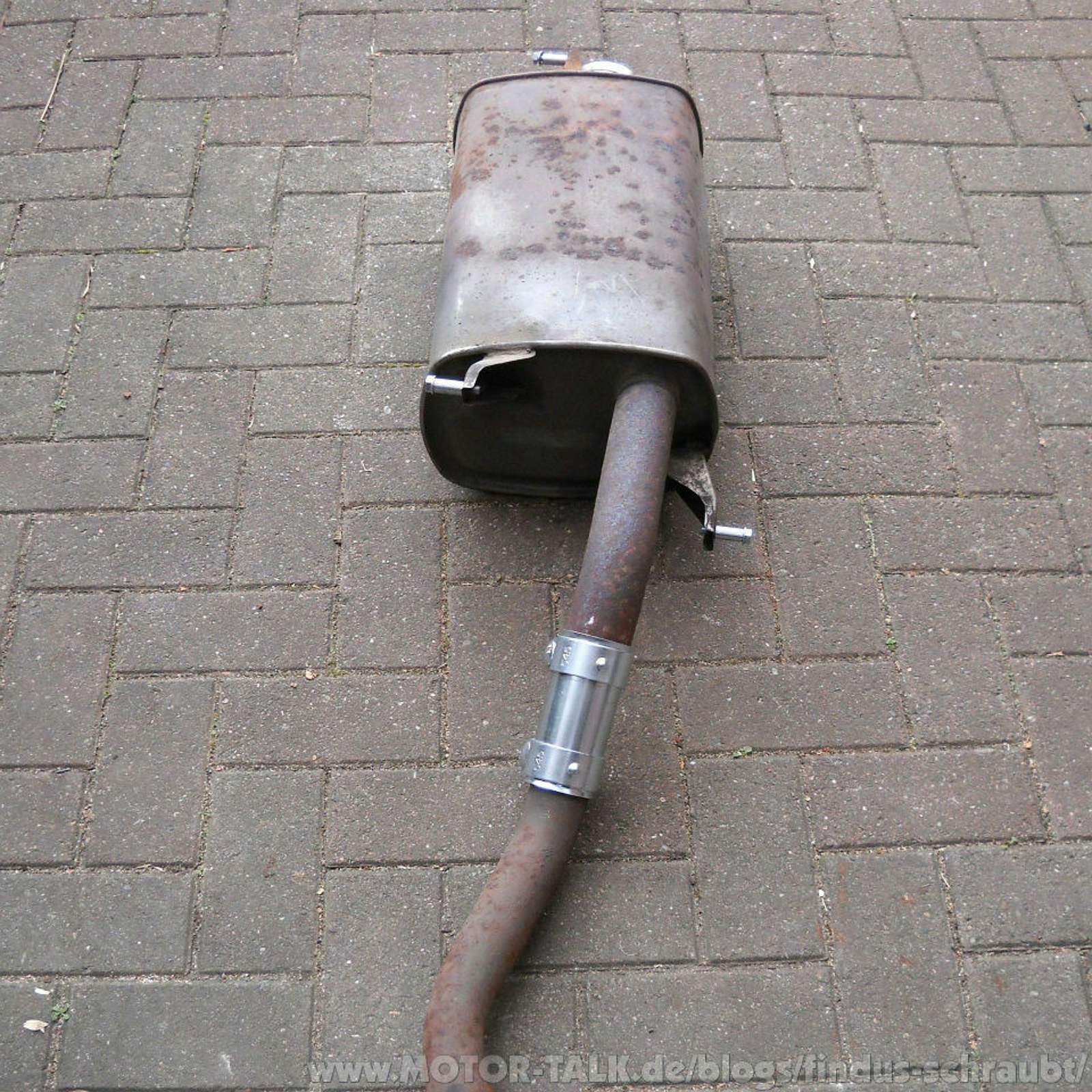

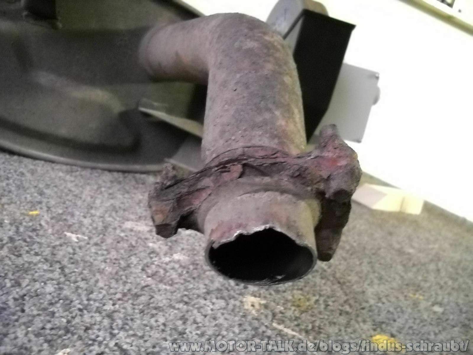

(10/14) R Flansch weggegammeltFlansch weggegammeltDoppelrohrschelle statt FlanschDoppelrohrschelle statt FlanschAuspuff ab Kat erneuert. Übergangsweise einen billigen montiert bis der originale mittels Doppelschelle instand gesetzt war.

(09/14) W Batteriehalter vergammelte SchraubenBatteriehalter vergammelte SchraubenVergammelte Schlauchschellen ersetzt (Tankverbindung, Ölkühler, Kühler). Verrostete Schrauben im Batteriehalter erneuert

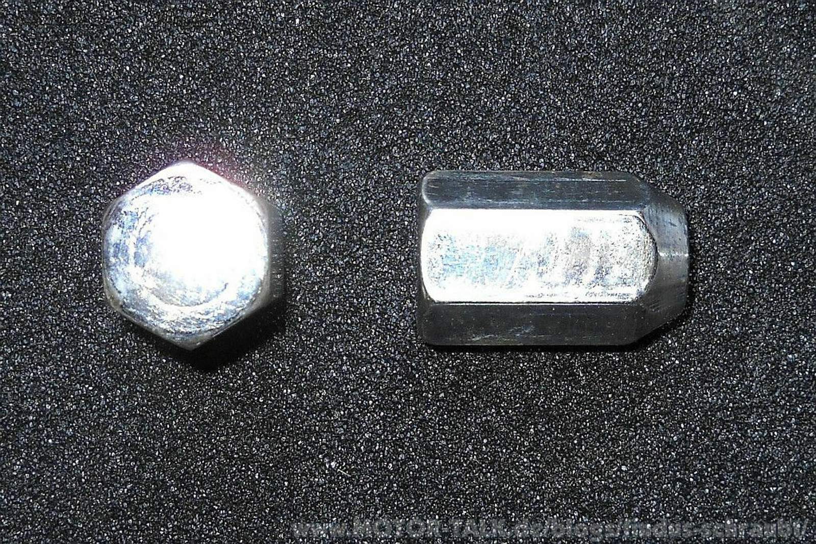

(03/14) W V40 mit Galatica FelgenV40 mit Galatica FelgenLange Mutter 30824547Lange Mutter 30824547Felgen (Galactica 16") und Radmuttern für Sommerreifen gekauft
