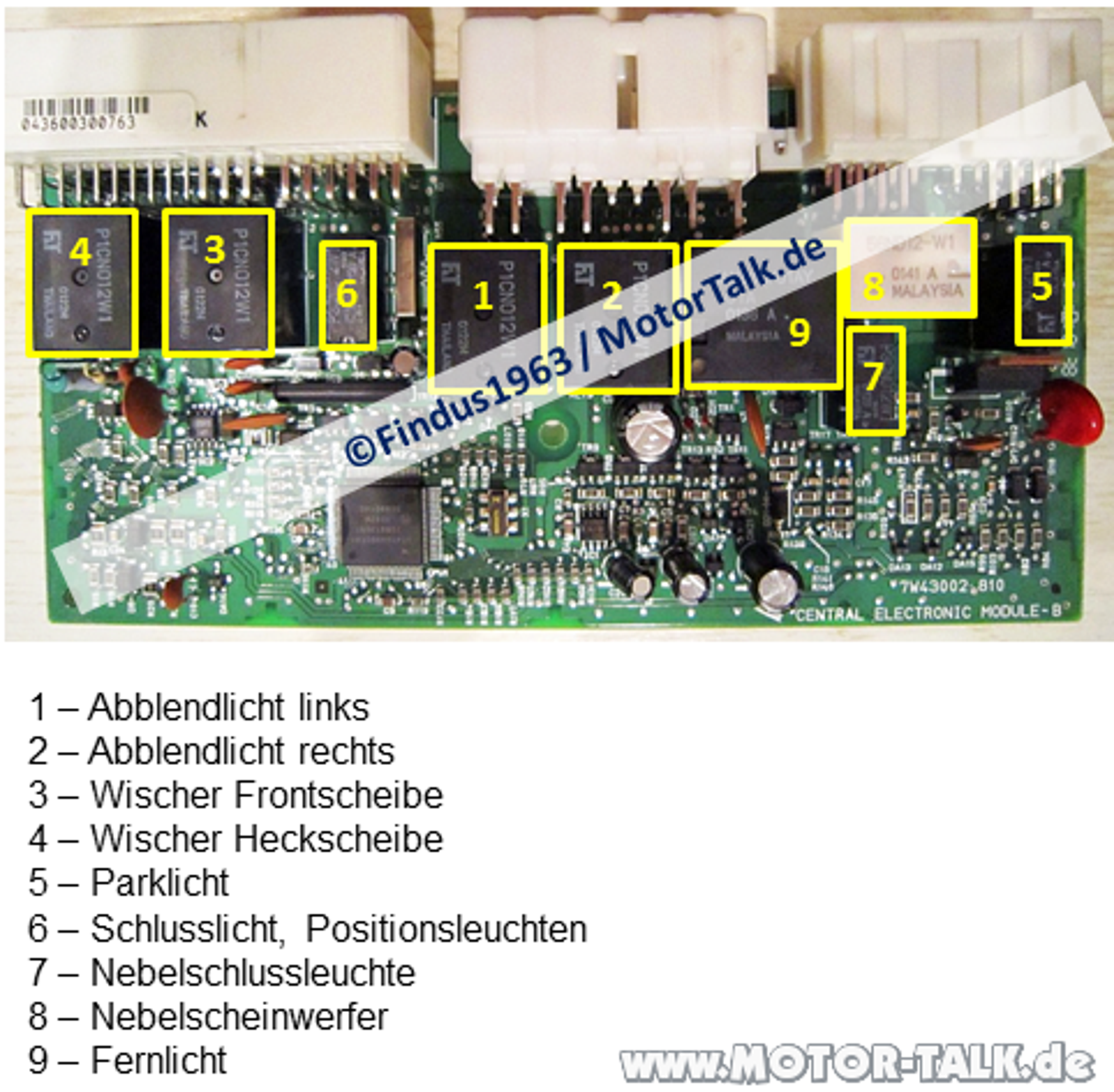

CEM Relais der S/V40 I
CEM-Relais V40ICEM-Relais V40IOb ausgefallener Heckscheibenwischer, Abblendlicht o.a., häufig ist bei unseren Elchen ein Relais im CEM defekt. Position und Typ findest Du im Bild, >genaue Angaben im PDF<.
CEM-Relais_V40I.pdf (0 mal heruntergeladen)
