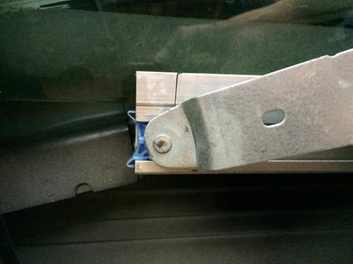

da ich die Gleitbacken beim Volvo V70/2 in der Fahrertür gerade gewechselt habe, her meine Erfahrungen und ein Bild.
-Reperatur dauert etwa 2 Stunden (wenn jemand wie ich es zum ertsen Mal macht) und kann bequem selbst gemacht werden.
- Pro Backe habe ich 2,50€ bezahlt.
- Symptome für eine kaputte Backe: Motor geht, aber Fenster bewegt sich nicht mehr, ruckelt und/oder sitzt schief. Auf dem Bild ist links oben die defekte Backe zu sehen. Ein Teil der Fassung ist da weggebrochen.
Aus und Einbau ist weiter oben schon beschrieben. Gott sei dank hat die vorere Tür vorne eine kleine Luke so dass man dort an die vordere Backe kommt. Die Aussparrung für die hintere ist eh groß genug.
Noch ein Tipp: beim Einbau hatte ich den Drahtbügel schon rübergeschoben und dann einfach mit der Rohrzange den kleinen Knauf am Heber reingedrückt. Vielleicht kann man auch den Bügel später komplett raufschieben, hat bei mir aber nicht geklappt.

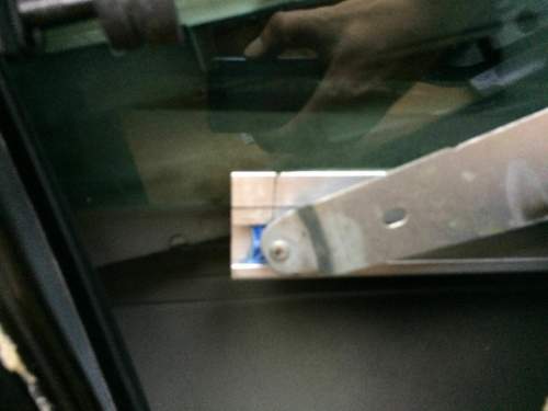

V70 II Bj. 2004 - Fensterheber rechts vorn hat sich mit lautem Knall verabschiedet. Motor funktioniert noch, "Gestänge" nicht mehr mit der Scheibe verbunden und verbogen.
Vorhanden ist jetzt eine Scheibe mir Aluprofil unten rechts und links, neues Hebermodul im Anflug.
Die Scheibe wird ja in den Scheibengummis geführt, gehören die Gleitsteine in das Aluprofil an der Scheibe?
Habe schon nachgeschaut ob da irgendwo in der Tür die alten liegen aber noch nichts gefunden.
Hat jemand eine Explosionszeichnung?
Danke im Voraus.
Anbei zwei Bilder, die ich beim Reparieren der Gleitsteine auf der Fahrerseite aufgenommen habe. Ist leider schon 5 Jahre her. Viel Erfolg!
