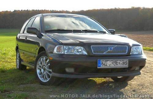

[bild=1][bild=2]Felgen (Galactica 16") und Radmuttern für Sommerreifen gekauft
