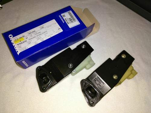

Mich hat es diese Tage bei meinem 2004er V70 auch erwischt. Ich stand an der Tankstelle und der Tankdeckel war verschlossen.
Der Stellmotor hat nicht mehr reagiert und blieb in der ausgefahrenen Stellung.
Dabei ist mir eingefallen, dass ich auch das typische Schließgeräusch von dem Stellmotor in den letzten Tagen nicht mehr gehört habe. (Ich habe es so programmiert, dass die Tankklappe direkt ohne Zeitverzögerung mit verschlossen wird).
Da ich bei mir nicht blind hinter die Verkleidung und Geräuschdämmung greifen konnte, habe ich beides heute ausgebaut. Geht ja schnell und problemlos. Eine Schraube bei der Kofferraumverkleidung und 4 Clipse bei der Geräuschdämmung. Nachdem ich den Stellmotor mit der Hand zurückgedrückt habe, konnte ich die Tankklappe öffnen.
Aus Neugier habe ich dann nochmals abgeschlossen und geöffnet und siehe da: der Stellmotor reagiert wieder wie er soll.
Da ich von solchen Wunderheilungen nichts halte, werde ich ihn aber dennoch ersetzen.

Hatte das Problem vor einigen Jahren auch mal, sporadische Aussetzer, ausgebaut und alles mit Kontaktspray gereinigt, seitdem ist alles so wie es sein soll.

Zum Glück hat der Stellmotor doch nicht 100%ig funktioniert ;-) Nach zwei Tagen hat er nicht mehr geöffnet. Da hat das Geld für den Neuen nicht mehr ganz so weh getan.
Was hat denn der neu gekostet, dann weiß ich zumindest was ich für meinen gleichen gebrauchten verlangen kann.
Weil bei dem wurde nur der Motor erneuert.
Dürfte in neu so je nach Händler um die 110 Euro gekostet haben.
letztes Jahr bei einem Gebrauchtteilehändler für nen Zehner gekauft. Funktioniert absolut fehlerfrei bei mir.
